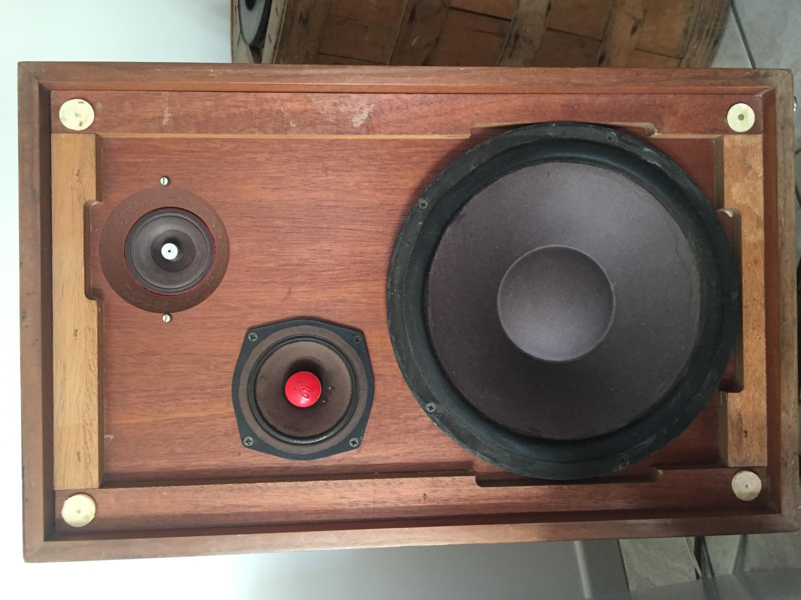

Nouveau venu sur le forum et heureux possesseur d’une paire de sampan léger des années 70 (du moins je crois), je rencontre un souci avec l’un dés médiums référencés Kc16. Sur certaines fréquences particulièrement lorsque j’écoute des morceaux de piano (Satie, gould) il émet une sorte de grésillement. Après plusieurs lectures et recherches ainsi que tests, tout porte à croire qu’il s’agirait de la bobine du HP qui serai défectueuse et frotterait expliquant le bruit perceptible selon certaines fréquences. D’où mes questions :
Est-ce réparable sur ce type de haut-parleurs ? Dans l’affirmative est-il judicieux de le faire réparer ou est-il préférable de le changer ? Et dans ce dernier cas faut-il changer les deux ?
Étant novice en la matière, j’ai beaucoup de questions qui paraîtront certainement stupides à certains et j’en suis désolé. Merci à ceux qui me liront et pourront répondre à ces questions.
Ci-jointes des photos des enceintes qui font partie d’un système avec un Ampli Kenwood ka-5500 un tuner Kenwood kt 5500 et une thorens td 145 mk 1
url=http://cabasse.vraiforum.com/image/110/5/5/5/3f9e5885-9f5f-47...fdbc497-54dcd5c.jpeg.htm][img]http://img.xooimage.com/files110/9/2/a/3f9e5885-9f5f-4

Mieux vaut ne pas attendre parce que ça peut partir très vite. Compte-tenu du prix demandé par Cabasse pour la réparation des HP et compte-tenu du fait que l'on n'est jamais certain que les réparateurs indépendants les réparent à l'identique, les HP d'occasion représentent une excellente solution. Attention ! il faut s'assurer qu'ils sont en bon état.
60€ la paire n'est pas très cher.

Je renvoie une photo car j'ai l'impression que cela n'a pas fonctionné.

La couleur du saladier n'a pas d'importance, sauf esthétique, car ce qui compte c'est la référence. Tous les HP portant la même référence sont interchangeables. Il suffit de faire attention à l'impédance.

Sur ce HP , pourquoi le plastique à une forme parabolique? Et sur les tweeter de l ėpoque, c ėtant plutôt un cône tronqué? J ai le même à la couleur près sur mes Sloop....
A l epoque la modélisation acoustique ne devait pas exister! C était empirique comme détermination?
Il doit rajouté une masse non négligeable à l équipage mobile? Et si ce système avait un interet pourquoi il a pratiquement disparu? Je ne parle évidemment pas des HP dome,  mais des membranes de formes coniques...

Cette pièce est fixe; il s'agit d'une ogive collée sur le noyau qui n'ajoute rien à la masse mobile.
Chez Charlin, ils appelaient ça "écran ou ogive anti-tourbillonnaire". B&W n'a abandonné l'ogive que très récemment; Atohm a conservé ce principe sur ses médiums.

Merci pour ces retours forts intéressants. J’ai trouvé une nouvelle paire de médiums pour changer les deux. Ce sont également des KC16 mais plus « classiques » en matière de couleurs puisqu’ils tout noirs.

Les rouges étaient plus anciens.

Donc, à l'exception de la couleur du saladier un KC16 rouge peut remplacer un noir.
