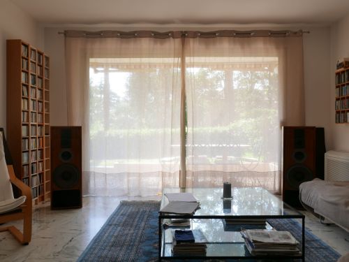

Je suppose, compte-tenu de la réponse dans le grave, que ces courbes sont relevées du côté de la place d'écoute. Ce que je vois là est absolument remarquable !
Avez-vous essayé de couvrir la table basse avec un matériau très absorbant, au-moins pour tenter d'en estimer le rôle acoustique.
Et dire que certains ne font pas mieux après sept années d'essais en tous genres, avec égalisations et ajouts de caissons et des milliers de posts. Je note surtout que vous parvenez à ce résultat magnifique sans aucun correctione; c'est l'enceinte au naturel dans un environnement qui lui convient.
La photo montre que votre salon a conservé un aspect tout à fait civil.
Je connais cette paire d'enceintes; c'est un must have et vous l'avez.

MessagePosté le: Jeu 12 Juil 2018, 11:23    Sujet du message: Installation de Goéland M4 Répondre en citant
Oui Philippe
Il s'agit de la superposition de courbes obtenues enregistrées depuis la zone d'écoute; pour une meilleure lisibilité, elles sont affichées avec un lissage variable (pas lissées dans le grave, puis le lissage augmente progressivement).
La photo du séjour est ancienne. Il faut savoir que j'ai légèrement éloigné les enceintes des murs latéraux; les enceintes sont sur des socles en bois qui ont permis les découpler assez efficacement de la dalle (les conséquences sur le grave sont très audibles). Lorsque j'écoute de la musique, j'installe des tas d'accessoires pour amortir/diffuser selon le cas, les réflexions spéculaires (sol, murs latéraux).
La table basse (très lourde) ne semble pas poser de problèmes particuliers. Contrairement à ce que montre la photo, elle est habituellement chargée de revues et de bouquins, avec des tas d'objets diffusants (mais pas des verres: quand on prend l'apéro, on discute, donc pas de musique Mr. Green !). Enfin, depuis la zone d'écoute, il n'y a pas de réflexions de l'émission au niveau de la table (c'est à dire qhe les HP ne se reflètent pas dans la table depuis la zone d'écoute).
Il faudrait que je refasse l'essai en la supprimant, toutes choses égales par ailleurs, pour en préciser encore mieux l'influence.

Bonjour oso,
Je ne connaissais pas votre installation, ni le sujet très complet que vous aviez ouvert dessus. C'est très réjouissant comme expérience. L'enthousiasme est communicatif.
oso a écrit:
Le résultat que j' obtiens aujourd'hui avec la musique classique est troublant de réalisme, sans frustration par rapport à l'expérience du direct. L'impression de "prise directe" avec l’événement sonore est stupéfiante, la dynamique sans limites apparentes, et l'exploration du grave et du sous grave prodigieuse. Tout est précis et velouté à la fois, la caractérisation des timbres et de "l'ambiance" sans comparaison à ma connaissance.
A première vue, d'après la photo de votre salon, on peut remarquer une qualité: la quasi symétrie de la salle et du positionnement des enceintes, gage d'un équilibre G-D naturel. Pour le reste, ne le prenez pas mal, je n'y vois que les caractéristiques des séjours actuels qui forment autant de défauts acoustiques: parallélépipède rectangle à parois planes et lisses, sol minéral (marbre), large baie vitrée entre les enceintes (qu'un voilage léger ne modifie en rien), table basse centrale avec large plateau en verre, pièce peu meublée, etc. Bref, que des réflecteurs parallèles qui ne manquent certainement pas de créer des modes assez marqués dans le graves et des réflexions spéculaires dans les médiums aigus. Comment peut-on espérer écouter de la musique dans un salon pareil avec la moindre chance d'obtenir une écoute agréable?... pourrait-on se demander.
Et pourtant, vous qualifiez votre séjour d'assez agréable acoustiquement parlant (je n'ai pas encore tout lu votre sujet sur le FC, juste le début - aussi pardonnez-moi si je suis un peu hors sujet) et surtout, si j'en juge à votre message, votre installation vous procure une grande satisfaction. J'ai eu l'occasion dans le passé (ayant occupé un appartement répondant sensiblement aux mêmes caractéristiques) d'éprouver une satisfaction comparable en utilisant des enceintes plus modestes, mais conçues dans le même esprit (les Caravelle). Je ne vous apprends rien sur la faible directivité de ces enceintes (c'est là où je veux en venir). Si le résultat que vous obtenez dans ces conditions est déjà "troublant de réalisme", que pensez-vous que vous gagneriez qualitativement en ayant des enceintes directives qui ne couvriraient que la zone d'écoute?

Il faudrait savoir ce que l'on appelle enceinte directive. Si l'on se réfère aux courbes à 30 et 45° (ce qui n'est pas suffisant, il faudrait la courbe de puissance), les différences entre les 3 voies dites peu directives et les suivantes ne permettent pas de s'attendre à de grosses différences. On peut considérer que toutes se comportent de façon assez proche dans un angle total de près de 60°.
Dans la majorité des cas chez les audiophiles, la salle d'écoute ne suit pas et, mate ou pas, elle est très souvent mauvaise (même mate elle peut être très déséquilibrée). Dans ce cas mieux vaut ne pas trop la solliciter.

Bonsoir Dome
Oui, vous avez raison: il s'agit d'un séjour très standard. Un peu plus de 30 m2, parois parallèles, etc...
Avant de vous répondre précisément, quelques informations complémentaires: j'ai emménagé dans cet appartement alors que je possédais des Galiote avec des Stromboli, et par rapport à mon logement précédent, le résultat était mauvais; J'étais dans ma période "Diapason":  j'ai tout revendu pour des Mulidine Accord qui marchaient mieux dans ce séjour....vide à l'époque.
Je passe les détails, mais j'ai commencé à lire les écrits de Philippe sur HCFR sur la reproduction en Haute Fidélité. J'ai compris que quelque chose n'allait pas avec la salle. J'ai acheté un casque (Stax) et j'ai laissé grandir les enfants jusqu'à ce que je tombe sur le Forum Cabasse ou Philippe venait de réapparaitre, en expliquant comment faire marcher des Cabasse.
J'avais un très mauvais souvenir des Yawl chez un cousin (agressif, sec, déséquilibré), mais j'en ai trouvé une paire près de chez moi, et pour le prix, j'ai tenté l'expérience pour voir ce que ça pouvait donner en suivant les conseils de Philippe. La mise n'était pas énorme, et j'étais près à les revendre si ça ne convenait pas.
Le premier essai a été très décevant. J'ai donc modifié la salle de façon à la rendre agréable acoustiquement: meubles lourds, tapis, coussins déco sur les murs, objets pour diffuser, etc... de façon à obtenir une ambiance douce qui n'existait pas avant. Lorsque j'écoute de la musique, la salle ne ressemble plus à la photo. Ca me prend 5 minutes pour préparer. Il n'y a plus de surface "libre devant les enceintes par exemple. Contre toute attente, le rideau a une influence certaine (même si un tissu plus épais serait le bienvenu). L'un de mes accessoires favoris, c'est l' étendoir à linge plein.
J'ai comparé les Yawl aux Mulidine. J'ai même comparé la sonate pour violon de Prokoviev jouée par mon fils, avec un CD diffusé par les deux modèles d'enceintes. Si les membres de ma famille s'etaient effrayés de l'intrusion des Yawl dans le salon, personne n'a émis de réserves à ce que je les conserve suite à ce test.
Les Yawl proposent, par rapport aux Mulidine, une image "grandeur nature", très large. L'équilibre est bien meilleur (les Mulidine sont flatteuses, avec trop de graves et un médium en creux).
Je suppose que la faible directivité des enceintes avec Dom fait vivre la pièce de façon à compenser la pauvreté du 2.0. C'est un compromis. On ne peut pas espérer mieux avec seulement 2 enceintes. En multipliant les sources secondaires, c'est une autre histoire car on se rapproche sensiblement de l'idéal et la salle est sans doutes moins nécessaire.
J'ai aussi réalisé un grand nombre d'essais pour obtenir le meilleur équilibre sur des enregistrements de piano Passavant ou BNL. Cela m'a permis de déterminer le meilleur emplacement. L'utilisation d'un sinus glissant m'a permis, à l'oreille, de détecter des anomalies et de les neutraliser mécaniquement.
Le résultat, c'est une écoute équilibrée qui a été validée par Bernard Neveu lorsqu'il est venu m'installer les Goéland. Il avait détecté une bosse dans le grave que j'ai éliminée en découplant les Goéland du sol avec des planches de pin massif, etc...
A vrai dire, je cherche à améliorer en permanence. Il faudrait que je m'attaque au plafond par exemple.... ou que je déménage pour une maison avec un séjour plus vaste. Une chance tout de même: tous les murs sont massifs: voiles porteurs, dalle de 30 cm d'épaisseur traversés de poutres porteuses, etc... Pas de placo, de murs creux.
Ce qui est bien avec des enceintes linéaires et bien nées, c'est que le résultat progresse avec l'amélioration de la salle.
Voilà ce que je peux dire aujourd'hui. En ce qui concerne la directivité, je n'ai pas encore pu comparer les Colonne 100 ou les Yawl aux Doris par exemple. Ce que je peux dire, c'est que chez un ami dont la salle est défavorable (trop claire), les Doris donnent un résultat acceptable. Dans le m^me type de salle, les Yawl sont inécoutables.
