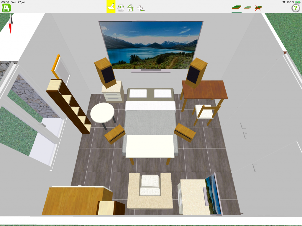

J’ai changé la disposition des meubles dans ma pièce :
Malgré les apparences (effet de perspective...), le triangle d’écoute avec les Caravelle est isocèle (voir un peu plus si le fauteuil est reculé contre le mur).
Et les NS-10M Studio, posées sur des pieds réglables, sont en écoute de proximité à 1 mètre... comme il se doit.
J’ai même pu rajouter une table, bien pratique !
Le « grand écran » sur le mur est pour le vidéoprojecteur.
L’autre, c’est un moniteur 27" posé sur un meuble TV / HiFi.
On se rapproche ainsi de la « configuration de studio » type... évoquée précédemment par M. Muller.
Ce nouvel aménagement est assez plaisant à l’usage.

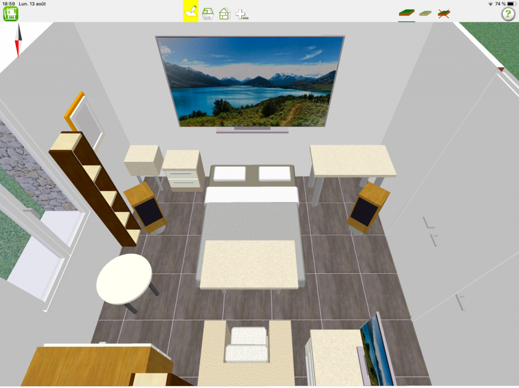

Les Caravelle ont été redescendues... plus près de sol; et éloignées d’un mêtre du mur du fond.
Le rendu est ainsi bien meilleur, beaucoup plus précis.
En hauteur contre le mur, le rendu était franchement mauvais !
Je suis aussi arrivé à avoir une bonne EQ pour le ROCK, façon Yamaha NS-10M Studio :
Il ne faut pas hésiter à booster de +5dB à 1,8Khz pour ressortir toute — l’énergie du genre —, les guitares... notamment.
Dans cette disposition les basses des Caravelle compensées sont belles et percutantes : magnifiques !
Et les aigus ne sont PAS agressifs.
L’éloignement des murs à du bon...du très bon même, sur la qualité de rendu.

Ce constat est normal. Quand on a la possibilité d’écarter les enceintes des murs arrière et latéraux , il ne faut pas hésiter. Le pire étant les encoignures de pièce, sauf pour certains caissons (pas tous....).
« On cherche toujours à regrouper les sources »
Êtes-vous un adepte de l’égalisation active ? « Absolument, à 100 %, bien que ce soit effroyablement difficile, celà n’exclut pas au préalable une correction passive »

Le sujet, c'est surtout l'égalisation à la sauce NS10M, ce qui implique l'éloignement des murs.
