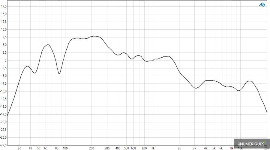

Sur le plan audio, le site lesnumériques.com nous offre un tracé de la réponse en labo (conditions de mesure non précisées, test complet à paraître le 27 juin).
Même s'il demeure une imprécision quant aux conditions de mesure, on voit que l'objectif fixé est assez loin de celui qui a présidé à la conception de vos Caravelle... La recherche de l'équilibre des registres n'est pas la condition première, manifestement. Alors, que là dessus intervienne un algorithme de filtrage adaptatif pour la correction de telle ou telle propriété acoustique de l'enceinte (dont on ignore tout à cette heure), cela est probable, mais si l'on attend un nouveau miracle des descendants de Saint Steve, on risque d'être déçu!

Pour moi, les creux et les bosses... que l’on voit sur la courbe des nums ne sont que le reflet des défauts de leur local utilisé pour les mesures. Surtout s’ils ont positionné un micro à proximité immédiate du HomePod !
Le Homepod compense automatiquement les résonances de la pièce. Face à l’enceinte, il est normal de relever 2 creux dans les basses fréquences... compensation typique des 2 fréquences de résonances d’une petite salle vers les 50 et 80 Hz : J’ai relevé les mêmes problèmes chez moi... à l’oreille !!
Le résultat effectif de ces atténuations mesurées par les nums est une réponse réelle lissée dans la pièce d’écoute ! CQFD

Ce n'est pas tant "les creux et les bosses" dans la réponse qui m'interpellent que son inclinaison générale. On a une diminution progressive du niveau entre les graves et les aigus (15dB, ce n'est pas rien!) On dirait la réponse d'une sonorisation dans une salle de rock. C'est peut-être le but recherché...
En tous cas, si à l'oreille, vous obtenez avec ces objets une sonorité proche de celle de vos Caravelle, le mystère reste entier (pour moi)...
Sinon, vous avez sans doute raison de prendre vos distances par rapport aux "courbes" relevées par la presse en général, et la presse numérique en particulier. Toutefois, celle-ci porte le sigle AP en haut à droite, qui signifie Audio Précision. C'est la marque d'une gamme d'appareils de mesure de référence, hors de prix pour l'amateur. L'auteur de ces mesures n'est sûrement pas n'importe qui.
Le développement d'un programme de filtrage adaptatif, qui corrige la réponse du système à la volée avec un micro de mesure, est largement à la portée de Apple, même si la proximité des HP et du micro pose un problème. Mais je ne vois pas ce que l'on peut faire de plus avec un signal musical continu. Une configuration automatique plus approfondie nécessiterait un signal discontinu, par salve, qui permettrait au micro "d'écouter" la salle sans être géné par les HP. Il faudrait alors lancer une procédure d'auto-config à chaque déplacement des enceintes (est-ce le cas?)

La courbe de réponse présentée ici n'est donc pas significative puisqu'elle évolue en fonction du niveau et de la position dans la pièce. Le loudness est un gadget peu efficace (même celui de Yamaha) dans la mesure où les courbes d'égales sensations ne varient pas de façon linéaire; il est donc impossible de compenser les courbes de Fletcher.
Tant qu'à être approximatif, autant réaliser la correction soi-même à la main en fonction de ses envies.
