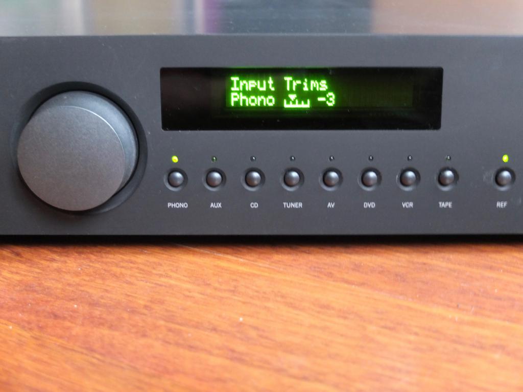

Photo 2 : Gros plan sur le sélecteur de source. Afficheur en mode trimmer (ajustement du gain sur chaque entrée +/-8dB). Poussoirs de sélection de source.

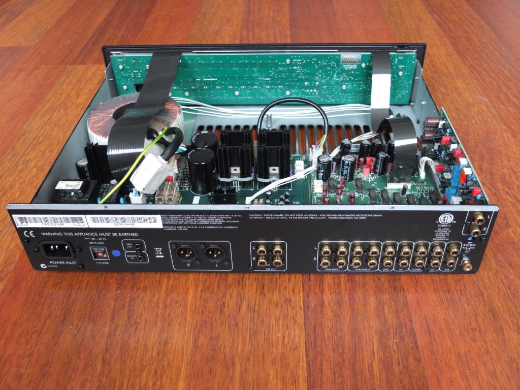

Photo 3 : Panneau de connexions (de gauche à droite) : socle IEC secteur, sélecteur tension secteur, jacks télécom. M/A 12VDC, XLR3 sorties symétriques, RCA sortie asymétriques (avec/sans buffer), RCA e/s monitoring, e/s enregistreur, 5 entrées niveau ligne, 1 entrée phono niveau MC/MM (en haut à droite), commutateur MC/MM, borne de masse à vis.

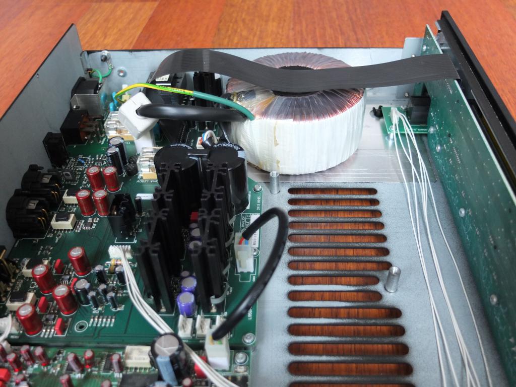

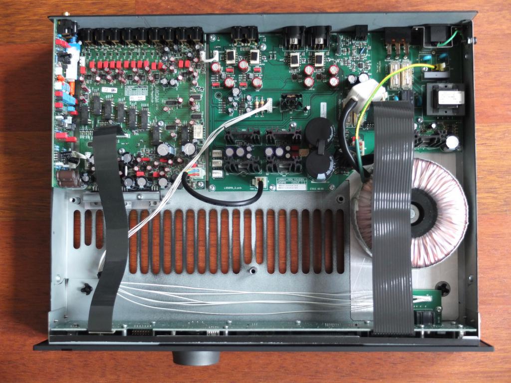

Photo 4 : Sous le capot : une organisation rationnelle sans filasse, 1 carte principale alimentation et circuits audio de sortie au centre, 1 carte entrées audio avec alimentation régulée locale à gauche, 1 carte préamplificateur RIAA (optionnelle) verticale à gauche, 1 carte de commande avec circuits numériques verticale contre la face avant distante des circuits sensibles, sur la droite un énorme transformateur torique. On devine la bonne qualité des assemblages mécaniques des parois en tôle d'aluminium de 10/10mm, les inserts pour vis de fixation des cartes CI.

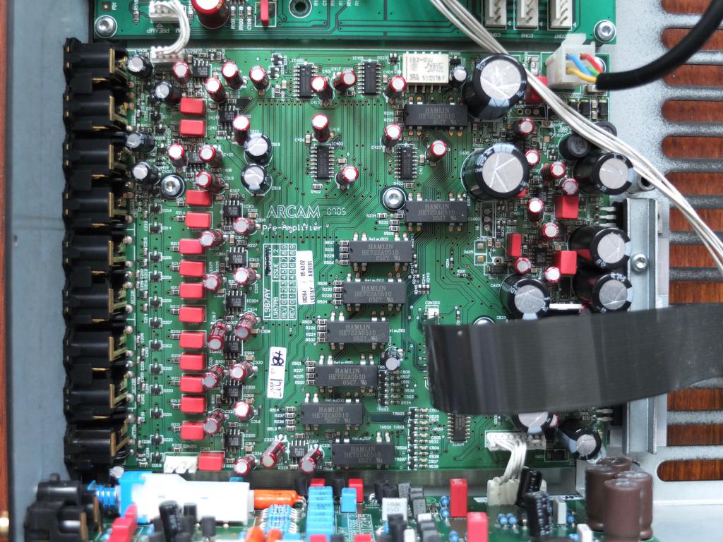

Photo 5 : Gros plan sur la carte entrées niveau. ligne : belle réalisation sur circuit multicouche et composants CMS, filtres HF en entrée, relais Reed hermétiques pour la sélection des sources, réglage de volume par circuit intégré à commande numérique (on voit tomber le câble plat provenant du panneau de commande), filtrage et régulation locale des alimentations.

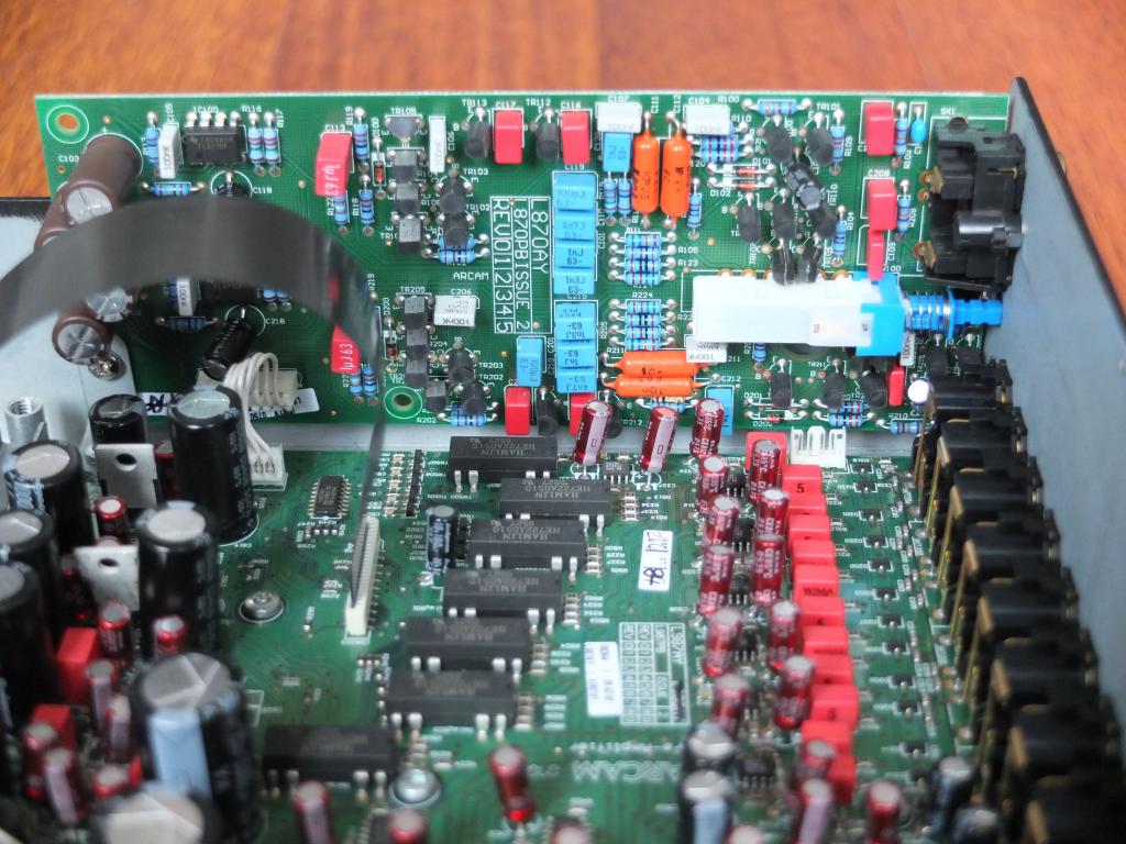

Photo 6 : Gros plan sur la carte optionnelle du préamplificateur RIAA : circuit Arcam classique en composants discrets (30 transistors bipolaires au total, appairés pour l'étage d'entrée), AOp pour servo annulation de la composante DC en sortie, commutateur de type de cellule MC/MM, liaisons souple et courte vers la carte entrées (petit câble nappe blanc en bas à gauche, mieux que la carte enfichée directement dans une autre).
Photo 7 : Détail sur la carte d'alimentation : transformateur torique et filtrage capacitif 2x10.000µF Rubicon (surdimensionné, plus qu'un ampli AM330!), 4 régulateurs sur radiateurs. Remarquez les détails soignés de CEM (mise à la masse de la terre par liaison courte, écrêteurs de surtension secteur (petits composants bleu derrière l'entrée secteur), tore de mode commun prémoulé sur les liaisons du primaire du transformateur, mise à la terre de l'écran primaire/secondaire du transformateur (rare). Côté sorties audio, à gauche, on distingue les socles XLR, les relais miniatures blanc (qui coupent les sorties durant les phases de mise en service et d'extinction, le muting, le changement de source, etc.), les buffers de sortie en CMS. En partie basse du coffret, larges ouïes d'aération. En haut, mini circuit de la prise de casque (à l'insertion d'un jack, les sorties normales sont coupées). Au fond, un petit transformateur assure l'alimentation de veille.
