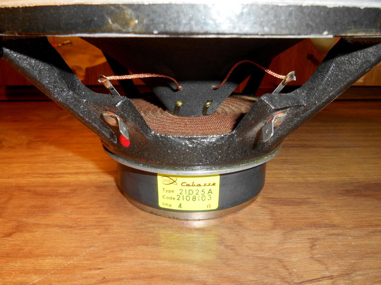

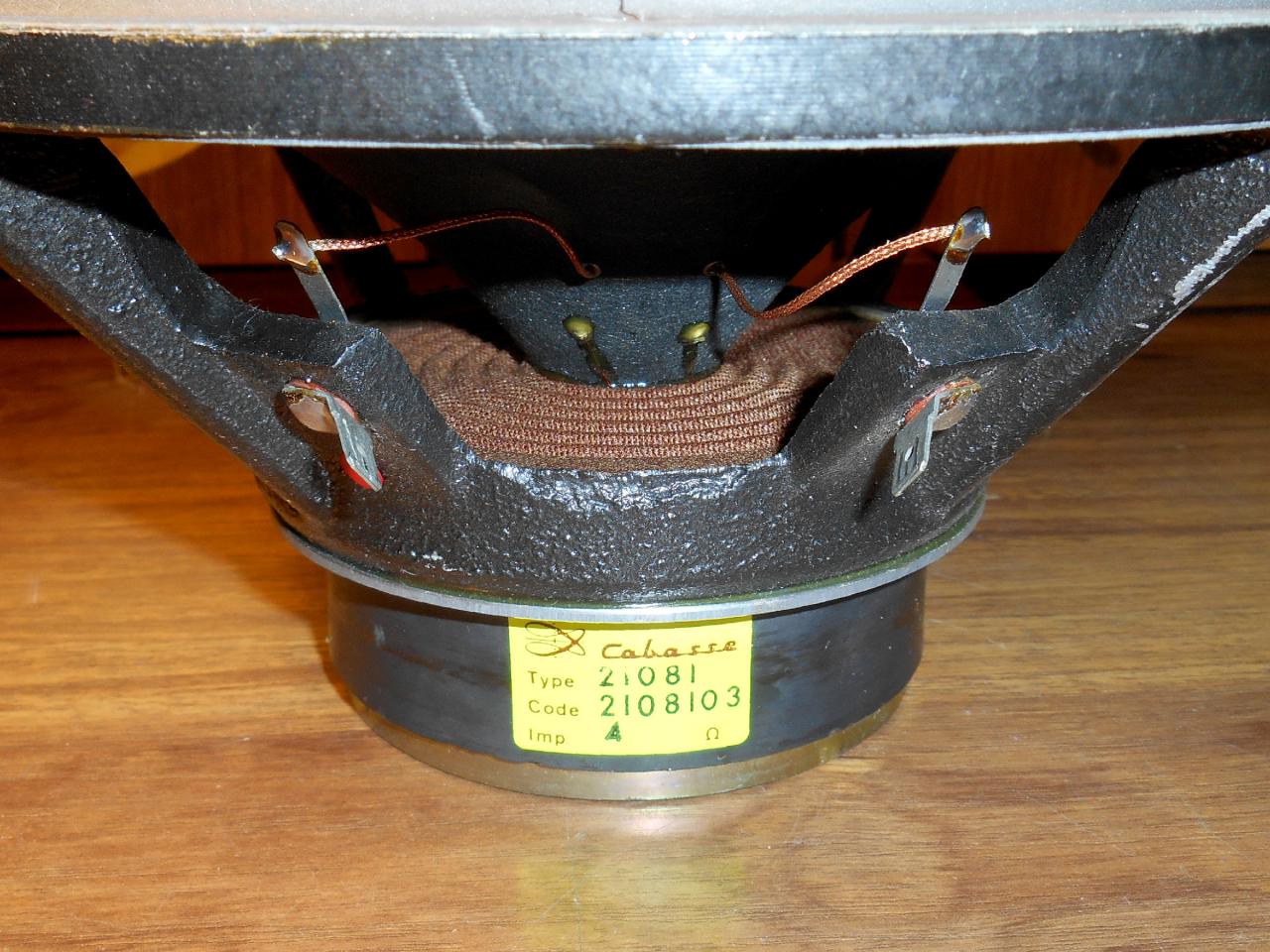

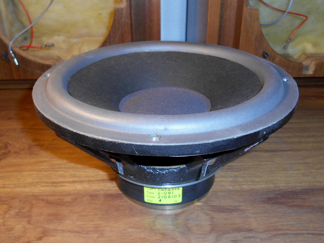

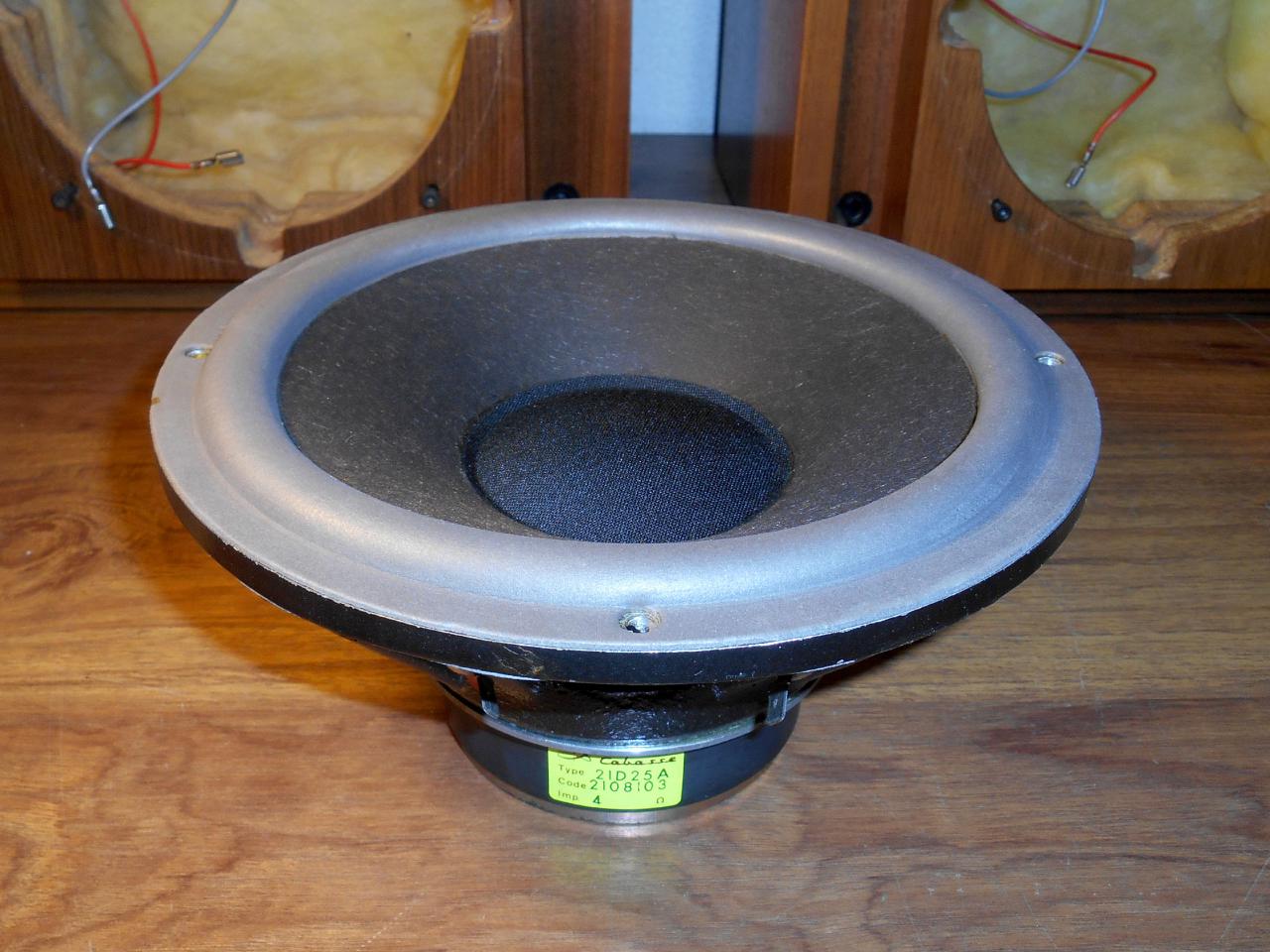

Voici quelques images des HP 21D25A que je vais aussi envoyer pour un contrôle chez Rüegsegger Acoustics.
Par contre je me demande ce que veut dire le code 2108103 sur étiquette jaune.

Vos 21D25 ont l'air très bien !
je suis juste un peu surpris par les fils de liaison entre la bobine mobile et la carcasse.
Un des fil semble court?   C'est un HP avec une excursion longue il faut que ces fils acceptent cette excursion.
Il y a très longtemps un de mes 21D25 a cassé un de ces fils. Cabasse l'avait réparé (graranti à vie!) et m'avait assuré que ce type de pb n'arrive que très rarement.
Si vous être patient je pourrai faire une phot des fil de mon 21D25 en stock pour comparer.  mzis seulement en mai prochain.
je comprends pas trop la démarche d'envoyer le HP en révision si les suspensions et la bobine sont OK...
C'est durable un tel HP.

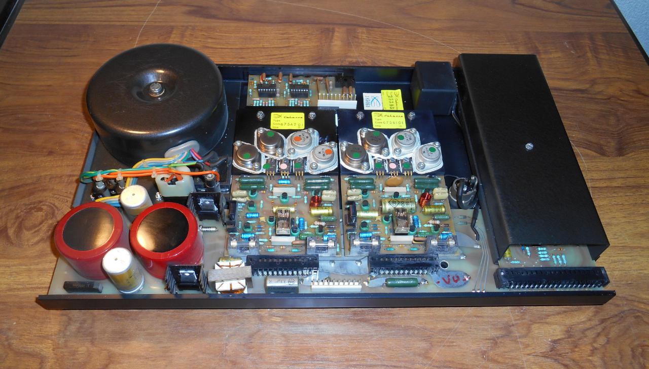

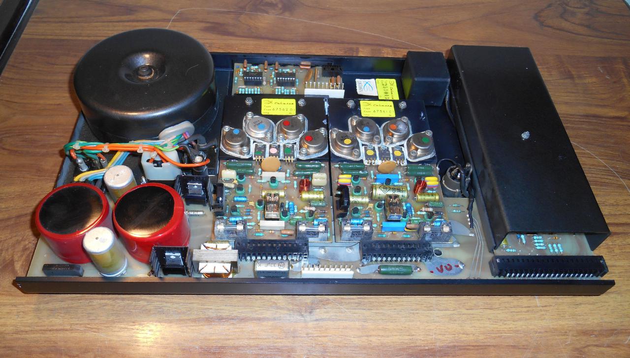

Voici quelque images des amplis n’hésiter pas a me donner votre avis
