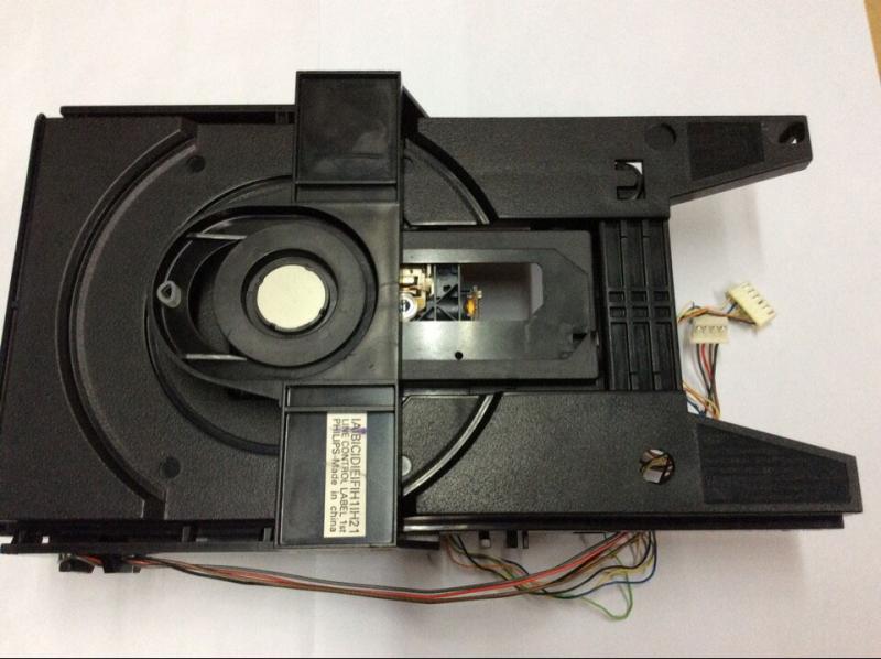

Pour les pièces en plastique, ce sont généralement des lubrifiants silicone qui sont conseillés.
Voilà l'objet de votre mécontentement :

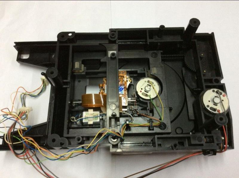

je suis un peu perplexe: Dome me déconseille de mettre du lubrifiant, alors que BRIG me propose de mettre du silicone (comme toujours avec parcimonie) .
Je remercie BRIG pour ces excellentes photos, toutefois je m'attendais à trouver quelque chose dans ce genre, puisqu'ayant déjà démonté une platine Sony.
Question à BRIG, ces raclements à l'ouverture et à la fermeture pourraient provenir d'où ? Engrenages, courroie, moteur, rail cranté, jeu dû à l'usure?
