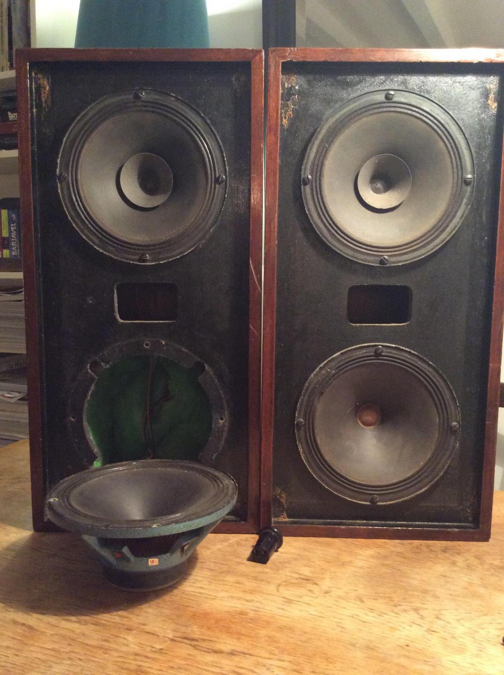

J'ai récupéré chez mon père du matériel qui sonorisé son petit "night club" dans les années 60-70.
Deux thorens td124 et une paire de cabasse dont une tresse est dessoudé sur le hp haut et un hp bas est muet.
Avez vous une idée du modèle et que feriez vous a ma place pour qu'elles retrouvent du service avec mon ampli nad 319.

Désolé pour la photo j'essaie a nouveau. Petite précision les hp sont en 16 ohms et les enceintes ne possède pas de filtre depuis l'origine.

Dinghy III S !
Modèle Sono Cabasse intéressant.

Messages: 14 156
MessagePosté le: Lun 8 Jan 2018, 19:03    Sujet du message: Petit nouveau Répondre en citant
L'équipage mobile du HP de grave a l'air en bon état.
Pourquoi ne fonctionne-t-il pas ?
Avez vous vérifié les connections ?
Sont-elles oxydées ?
Si le HP est toujours muet après ces contrôles, il y a lieu de le tester au Ohmmètre.
Vous saurez ainsi si la bobine est coupée ou pas.

MessagePosté le: Lun 8 Jan 2018, 20:18    Sujet du message: Petit nouveau Répondre en citant
Après contrôle au ohmmètre, il s’avère que la bobine est coupée. connaissez vous la référence du hp, il est inscrit 50422 sur l’arrière?
La réfection d'un seul hp de grave est elle une bonne idée?

MessagePosté le: Lun 8 Jan 2018, 20:31    Sujet du message: Petit nouveau Répondre en citant
Je pense que cette enceinte est équipée d'un duo de 21B25C / 21B25 en 16 Ohms.

MessagePosté le: Mar 9 Jan 2018, 18:48    Sujet du message: Petit nouveau Répondre en citant
Merci BRIG,
j'ai pas encore la réponse du vendeur Ebay si les 21B25 a vendre sont les même que le mien , j'ai un doute car il vend également sur ebay
une paire de dinghy III avec des 21b25 différents (dome plus grand). Croit tu que je puisse poster un message pour savoir si quelqu'un n'a pas ce hp a vendre,

MessagePosté le: Jeu 11 Jan 2018, 14:43    Sujet du message: Petit nouveau Répondre en citant
A priori, dans l'annonce ebay, nous sommes en présence de HP refaits par Cabasse.Il est donc possible que le cône pour l'aigu et le dôme cache-poussière de l'autre HP soient légèrement différents.
Ce n'est pas très grave, je pense.
L'autre solution serait d'attendre que se présentent une ou des Dinghy III S en occasion.
Elles ne sont pas courantes cependant.
Si vous avez de la patience.
