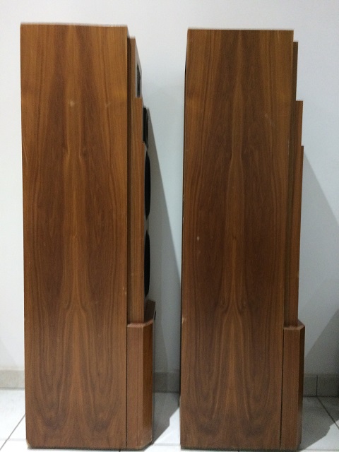

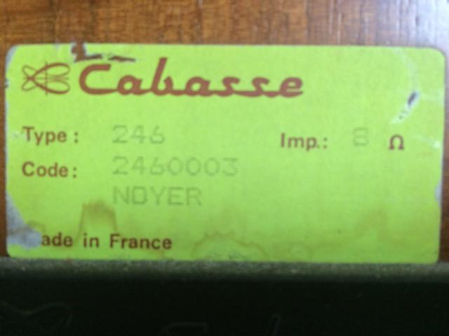

BONSOIR A TOUS
Je recherche  des renseignements sur des colonnes type 246,je n ai pas réussi a trouver sur le wiki ,elles sont équipée d un dom 12 ,d un dom 4 et de deux  21m18c
Elles sont marquées a l arrière  TYPE 246  elles mesurent 1m35
Ce qui m étonne c est qu elles sont équipées comme les  colonnes 116 mais ont la même taille que les 135 ,( 1m35 )
Si quelqu un peut me renseigner sur ce type de colonne 246  merci d avance   cdl

Etes-vous sûr de votre coup? Question possibilité, vous avez tout sur la table. Seule la hauteur ne colle pas. Alors, Colonne 116 ou enceinte mystère?

 Concernant les colonnes ,ce sont des 116 puisque équipées et mesurent  comme les 116 ,je les aurai pour les fêtes je recherche un         transport ,elles sont loin.

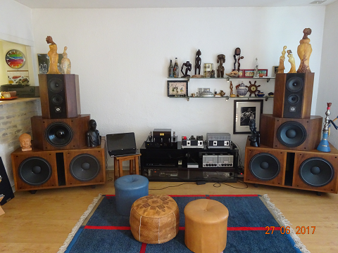

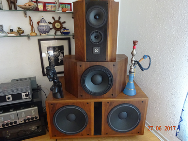

VUE D ENSEMBLE
Elles sont composées de 3 caissons
       Un filtre passif est logé dans le caisson du haut et alimente le 33 cm qui se trouve en dessous
       Le troisième caisson  ( 2 x 38 cm ) possède son propre filtre
Équipement des caissons à partir du haut
       1/  HD 1125 RSP AUDAX
            PR17 HR 70   AUDAX
            FOSTEX FT 96H
       2/ PR 33 OT4  AUDAX
       3/ PR 38 OMO AUDAX
        les suspensions des pr 17 et des 38 sont neuves ,refaites par M.Houlberg au Mans
Et le schéma des filtres pour les curieux, schéma réalisé par Thierry Cler ( un fondu d Audioréférence ) que je remercie encore.
http://www.sendspace.com/file/yel8f8
et aussi tel que je les ai branchées sur sur un ampli  altec  lansing 9442A
mais avec un seul ampli , le coté gauche en parallèle
je les écoute aussi avec mes blocs mono à lampe mais sans les 38 ,les lampes ne m envoie pas assez de basse
les 424 sont équipées du PR33 S66 et du PR 38 s 100
Bien cordialement à tous

Sinon, voilà un système qui a du chien (pas les Colonne Cabasse mais les Audio Référence)! C'est un système à 5 voies si je ne m'abuse (le médium est filtré en 3 bandes). Je trouve que c'est un peu compliqué, surtout en filtrage passif intégral. Avec un caisson 2x38, on s'attendrait à un filtrage actif. Et avec un peu d'EQ dans l'extrême grave car sinon, même si tout cela est fort impressionnant sur la photo, le grave risque d'être un peu court... Haut-rendement ne rime pas forcément avec extension dans le grave (en dessous 45Hz).

 oui vous avez raison il faut partir sur du filtrage actif  pour les 38, je n ai pas les compétences pour les exploiter a fond,c est un peu frustrant, je vais revenir modestement sur de bonne vieilles 3 voies ,mais ce sont de merveilleuses enceintes,

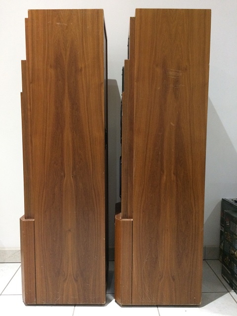

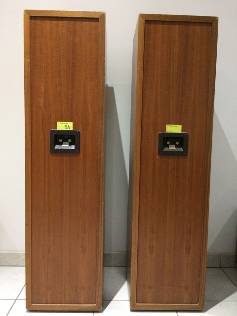

MessagePosté le: Ven 22 Déc 2017, 13:51    Sujet du message: colonnes type 246 Répondre en citant
Bonjour à tous
Ci après les photos des enceintes qui me semble bien être des colonnes 116 ,je les aurai début janvier, je les trouve très belles, ca va être un plaisir de leur redonner vie
J ai 3 dom à changer et un 21cm à remembraner et rénover les ébénisteries
Coté filtres je ne sais pas encore car je ne les ai pas ,mais j espère trouver des infos et une aide sur le forum si je dois intervenir dessus
Alors ,question? dois je remplacer les 4 dom pour avoir les n° qui se suivent ? Bien cordialement

MessagePosté le: Sam 23 Déc 2017, 17:47    Sujet du message: colonnes type 246 Répondre en citant
Je n ai toujours pas levé le doute concernant  l étiquette TYPE 246 ? ci après la photo, bizarre vous avez dit bizarre ?
