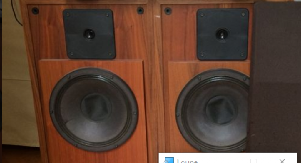

bonjour a tous.
J aurais besoin de vos avis.
J ai l occasion d acquérir deux brick m8
Ce sont de bonnes enceintes ?
Le gros hp est enfoncé au milieu sûrement des enfants qui ont appuyé  dessus.
Celon le propriétaire cela n affecte pas le son.
100€ les deux.
Est ce une affaire ?
Merci de vos réponses.

MessagePosté le: Jeu 16 Nov 2017, 08:37    Sujet du message: Reponse Répondre en citant
Bonjour merci Brig de tes précisions.
J attend une photo de plus près du jour de l ancienne gauche il partait malade.

MessagePosté le: Jeu 16 Nov 2017, 08:40    Sujet du message: Photo Répondre en citant
%5Burl=http://cabasse.vraiforum.com/image/110/2/5/6/img_1008-5372201.png.htm%5D%5Bimg%5Dhttp://img.xooimage.com/files110/2/5/6/img_1008-5372201.png%5B/img%5D%5B/url%5D

MessagePosté le: Jeu 16 Nov 2017, 23:12    Sujet du message: Brick M8 Répondre en citant
Fuyez !
Ces enceintes ont été maltraitées.
Dôme des tweeters enfoncés.
Une membrane de boomer déchirée...
Elles ne valent pas 100 €, mais 10.

Pas d'accord, même après avoir fait le constat de ces anomalies qui sont récupérables (surtout au niveau des boomers) 100 euros reste un prix correct à mon sens
à la condition que tous les hp's soient opérationnels of course.

On peut trouver ce type d'enceintes en parfait état entre 150 et 200 € la paire.
Alors, celles-ci, à 100 €, cherchent un pigeon...
Je reste sur ma position.
Tu les prendrais ?

Considérant que la fourchette haute est de 250 euros et qu'il est plutôt rare voire exceptionnel d'en trouver une paire
à moins de 200 euros en bon état alors oui, sans hésiter sous réserve que les hp's soient tous fonctionnels comme je le mentionnais ci dessus.
Concernant l'aspect esthétique, il est plutôt facile de faire "revenir" les cache noyaux et la petite déchirure est à traiter
par l'intérieur il y a plusieurs combines dont celle de la feuille de cigarette que j'ai essayé une fois avec succès.

3 ventes ci-dessus, une à 180 et deux à 200 (avant négociation) .
Le cône déchiré n'a probablement plus beaucoup de rigidité à offrir... même réparé.
Non, franchement, l'écart de prix ne justifie pas de se porter sur une paire d'enceintes à ce point maltraitée.
Ceci dit, nous avons le droit (et même le devoir) de ne pas être toujours d'accord  Mr. Green .
A ce titre, je respecte ton point de vue.

Je me permet de donner mon avis...pour le prix et si les HP fonctionnent je trouve ça correct , j'ai déjà eu l'occasion de faire ressortir un noyaux avec une aiguille en étant délicat, et comme j'en avais déjà parlé, un des boomers de mes côtre a trois fissures réparé à la colle blanche et papier à cigarettes découpé...ça fonctionne !par contre j'en profite pour passer un msg à savoir si à prix raisonnable quelqu'un à un 30M20 je suis preneur au cas ou le mien se mettait à me lâcher... pouce bas
