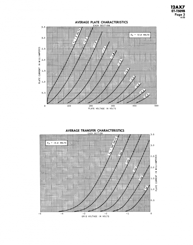

Ah. 1% de DHT, c'est pas exceptionnel, mais sans CR, c'est pas mal. Mais surtout, ça ne veut pas dire grand chose comme ça, car il faut préciser de quelle amplitude de signal on parle. Car sur une petite portion de sa caractéristique de transfert, un composant non linéaire peut se comporter comme relativement linéaire. Le problème apparaît sur les fortes amplitudes (ampli de puissance).
Voici la caractéristique de transfert de la lampe ECC83 (12AX7 aux US). C'est linéaire (approximation avec une droite), si l'on veut...
Ceci dit, avec les transistors, c'est pareil.

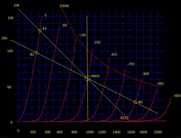

et non, le point de fonctionnement d'un tube se situe sur la droite de charge, c'est là qu'on est linéaire ou presque car c'est Vgk qui bouge.
Ici le point de fonctionnement glisse sur la droite verte et on est pratiquement linéaire de Vgk=0 à Vgk=-1.5V
La pente de cette droite correspond à la charge d'anode, elle démarre à HT à débit nul pour finir à gauche avec la charge d'anode en court-circuit (300V/100K=3mA)
Ici deux droites de charge pour une triode de puissance 845 utilisée souvent sans contre-réaction car  très linéaire :
On voit la limite des 100W à ne pas dépasser !
Evidemment le driver doit être à la hauteur pour fournir un swing (linéaire aussi) de +-150V à Vgk si on choisi B1 à B2 comme pente de droite de charge.
Comme il s'agit d'un tube d'étage final, il est chargé par l'enceinte à travers le rapport de couplage du transfo de sortie.
Les intéressés pourront calculer ce rapport de couplage pour une enceinte 8 ohms par exemple pour choisir le bon transfo de sortie.
Vous pourrez aussi calculer la puissance disponible sur enceinte (delta V * delta i) aux limites B1 B2

Dont acte pour la droite de charge. Mais quelques observations quand même:
1) La droite de charge caractérise le comportement en sortie de l'étage. Si la caractéristique de transfert entrée-sortie n'est pas linéaire alors, globalement, l'étage n'aura pas un comportement linéaire.
2) Le point de repos et la pente de la droite de charge sont fixés par des composants extérieurs au tube (qui lui, intrinsèquement, n'est pas un composant linéaire comme on le voit sur les specs ci-dessus).
3) On pourrait faire la même démonstration pour le transistor à effet de champ ou pour le transistor bipolaire. Le tube n'est pas différent de ce point du vue.

1 _ pour compenser les défauts de non linéarité de l’étage de sortie, on choisit un driver ad-hoc, par exemple un tube 12AT7 (guère linéaire) dont les distorsions inversées en phase sur l’anode vont annuler plus ou moins partiellement celle du tube de puissance (dh + (-dh)) = 0
Au début du cinéma parlant les ingénieurs excellaient déjà dans ces combinaisons.
Même des Mac Intoch dont l’étage de sortie très particulier nécessite un swing énorme, compensent les dh en drivant par une 12BH7.
Exemple d’un ampli sans contre-réaction : la non-linéarité de la 12AT7 compense celle de la 6L6 (distorsions en opposition) :
Remarque : une droite de charge n’est linéaire que sur le papier : en classe AB elle se coude lorsqu’un des 2 tubes se bloque progressivement, d’autre part, les courbes d’impédance des enceintes ainsi que les imperfections du transfo de sortie dans les graves lui donnent un air de banane.
2 _ Les bureaux d’étude se sont échiné à fabriquer des tubes ayant des réponses les plus linéaires possible, comme la 12AX7/ECC83, la 300B, 845, etc…, à condition bien sûr de rester sur la droite de charge !
3 _ Il est exact qu’on peut fabriquer des amplis à semi-conducteurs sans contre-réaction…mais ce n’est pas du tout ‘grand public’, l’idiophile exige un tas de zéro derrière la virgule des distorsions.
