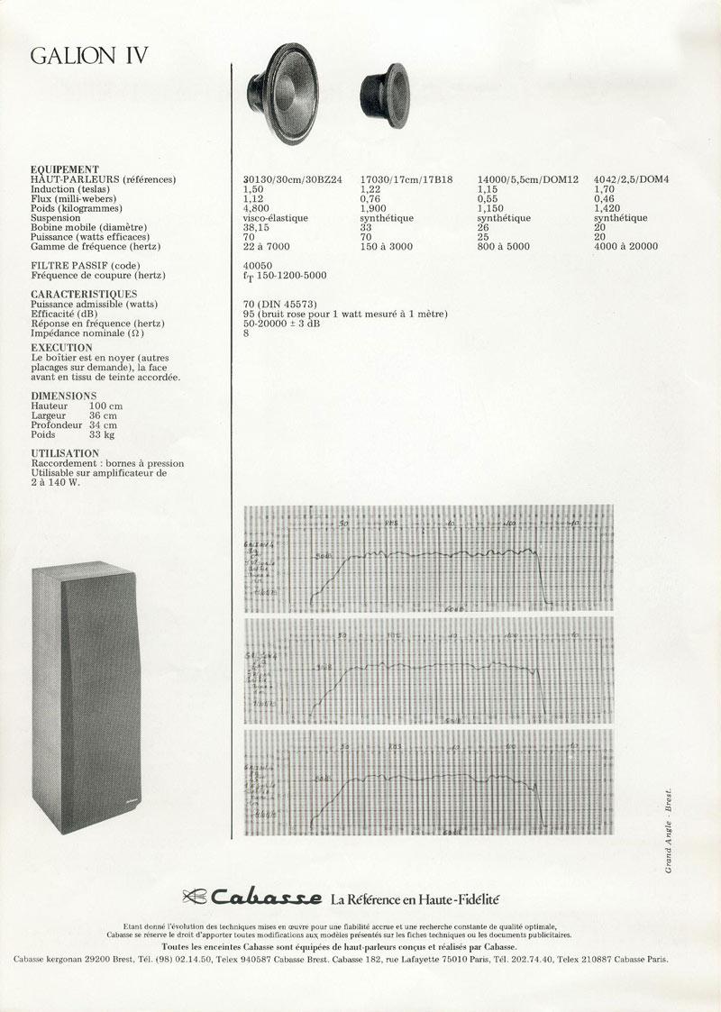

Bonsoir !
Certains me connaissent d’ailleurs...
Que pensez-vous de l’association des Galion 4 (il n’est pas indiqué IV mais 4 derrière) avec les Technics SE-A3 mk2 et SU-A4 ? Le Technics (un monstre de 40 kg, ouch les lombaires)  est-il trop puissant ?
Je pensais aussi au Beomaster 8000 (150 W, transfo 700 VA, 25 kg sur la balance), qui est très musical - pas de B&O bashing chez Jacques ;-)
Merci pour vos avis éclairés, ce seront mes premières Cabasse.
Quid du mariage avec QUAD ? Difficile d'avoir des infos précises pour leur sensibilité : on peut tabler sur 95 dB/1W/1m ?
J'ai aussi un PP de 6CA7 (Loyez/Millérioux) de 25 W.
Ma pièce fait environ 40 mètres carrés et 3 mètres de haut, murs en dur (pas de placo).
Merci !

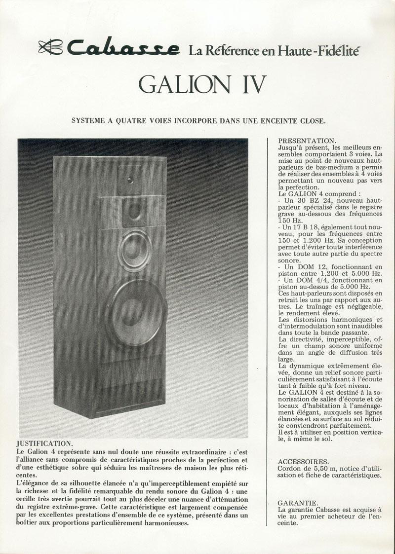

Les Galion sauront rester naturelles et ne produiront pas de "grosses basses"...
Ce sont des enceintes closes procurant un grave "tendu" et naturel.
Elles n'en rajoutent pas.
Dans sa définition de la Haute-Fidelité, Georges Cabasse considérait le niveau sonore comme un élément essentiel.
On peut en déduire que les Galion donneront la meilleure restitution à niveau réel.
Elles sont capables d'une pression acoustique importante pour y parvenir sur la plupart des enregistrements.
Ces enceintes offrent des prestations de haut niveau.
Mais, on peut ne pas aimer...

MessagePosté le: Mar 24 Oct 2017, 11:37    Sujet du message: Amplificateur Technics SE-A3 et Galion 4 Répondre en citant
Bonjour Chartz,
Voici la doc Cabasse correspondant à ta description :
Ici, tu trouveras l'historique du modèle Galion. C'est un nom qui est resté au catalogue pendant 30 ans :
http://cabasse.vraiforum.com/t723-historique-des-Galion.htm
Là, nous avons un banc d'essai (il en existe beaucoup d'autres) :
http://cabasse.vraiforum.com/t1244-Essai-Galion-IV-en-1980.htm
Je me réjouis de lire les CR des différents essais réalisés avec des amplificateurs auxquels nous ne sommes pas habitués.
