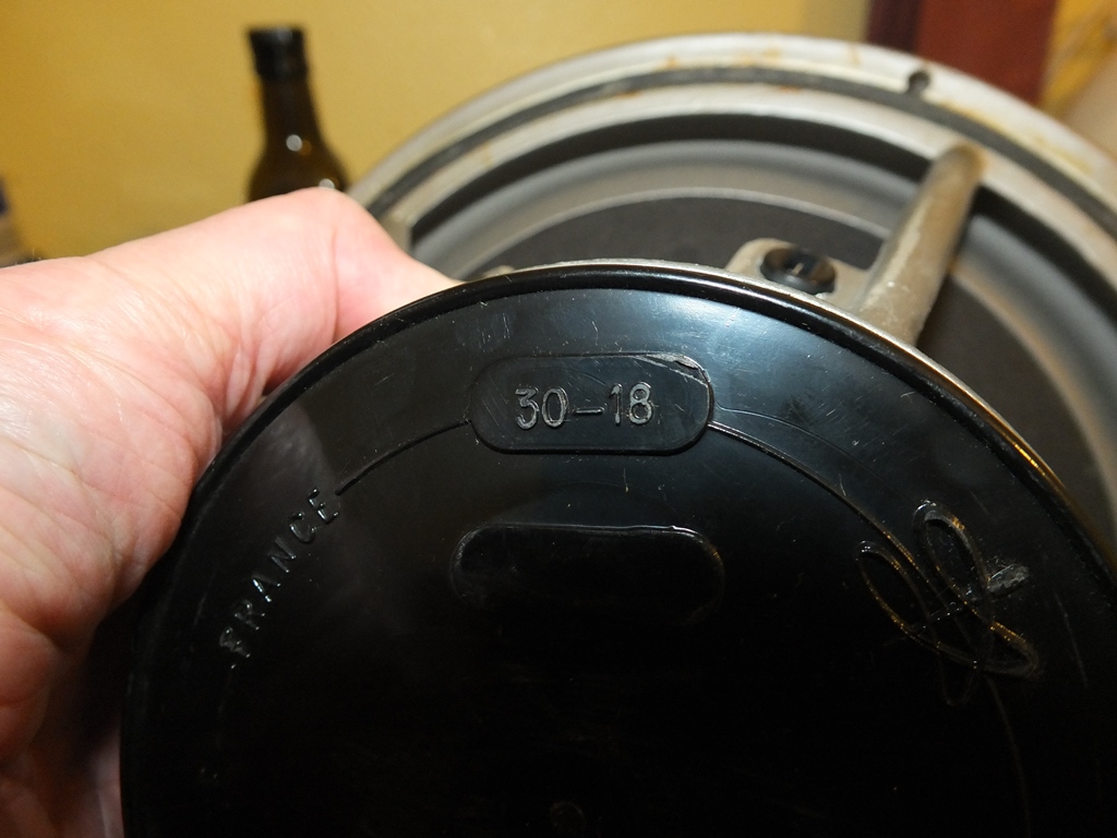

Lors du remplacement des condensateurs d'une paire de Galion 4, j'ai eu la surprise de voir l'indication 30-18 au dos du HP.

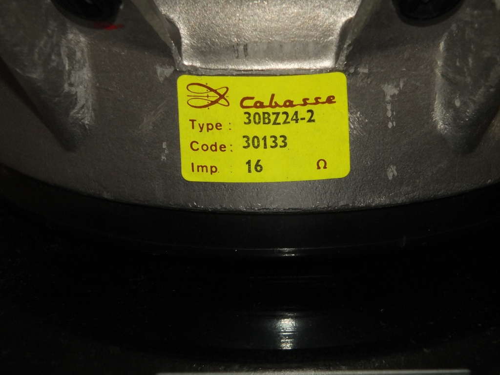

Hormis le 30-18 au dos du HP, l'étiquette et le poids correspond bien à un 30BZ24 (l'impédance et de 13.8 et 14.2 Ohms).
Pourquoi un enjoliveur avec l'indication 30-18 au dos du HP  Question

Pour quelle raison la mention 30-18 signifierait-elle 30BZ18? Votre HP porte l'étiquette d'un 30BZ24. Cette étiquette n'étant visiblement pas frauduleuse, il s'agit donc d'un BZ24 (qui se distingue du BZ18 par la puissance supérieure de son moteur magnétique).

Ayant déjà eu des 30BZ18 entre les mains, il y avait bien au dos du HP l'indication 30-18 (pareil pour un 30-12) d'ou mon interrogation.

Si le poids correspond à celui d'un 30BZ24, il y a peu de doute sur le fait que ce soit effectivement un 30BZ24.
Il est fort possible que la protection arrière soit identique sur le 30BZ18 et le 30BZ24.

Je reconnais que c'est surprenant.
Malgré tout, on comprend que Cabasse n'ait pas jugé utile de faire fabriquer la même pièce avec des inscriptions différentes pour chaque modèle d'enceinte.
