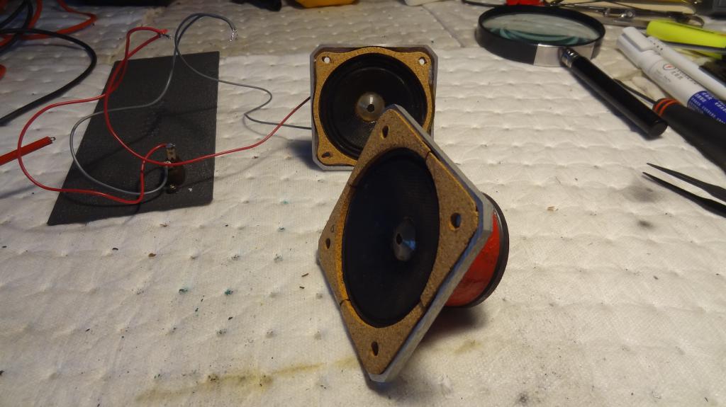

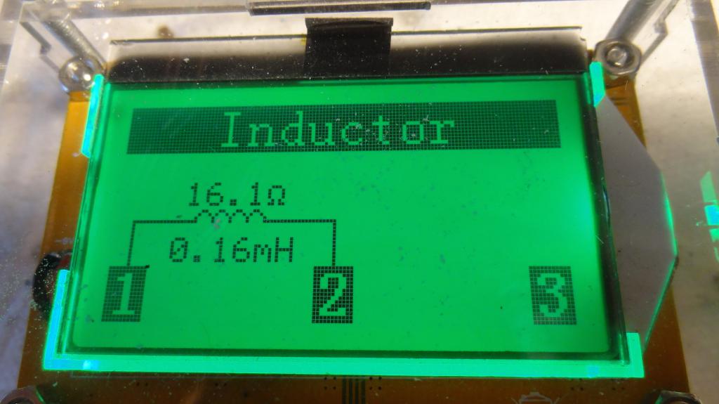

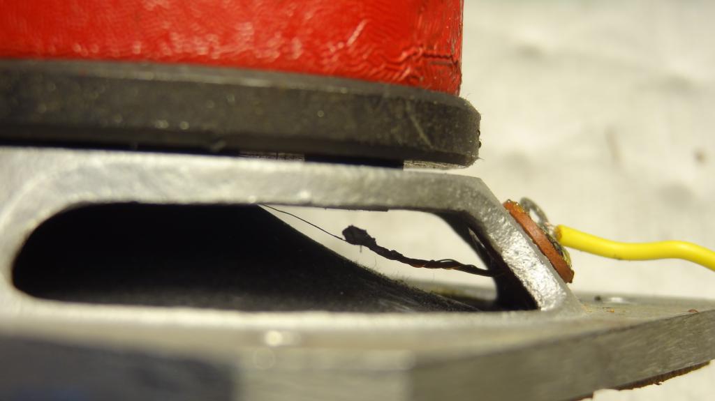

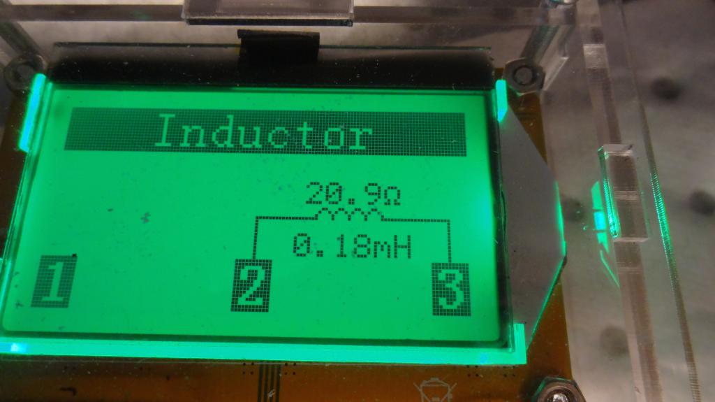

Puis la boite à tweeters, un soucis sur le petit, bobine coupée.
Heureusement c'est accessible, enfin, si on peut dire.

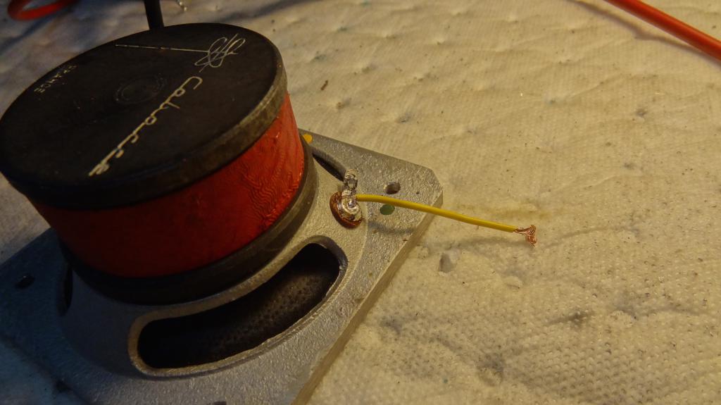

Nettoyage de la cosse-rivet afin d'y faire passer un morceau de multibrins sur lequel viendra se ressouder le morceau cassé.
Voir photos, c'est plus simple que d'expliquer.
Après c'est la routine du remontage, des vis, quelques soudures puis mise en place.

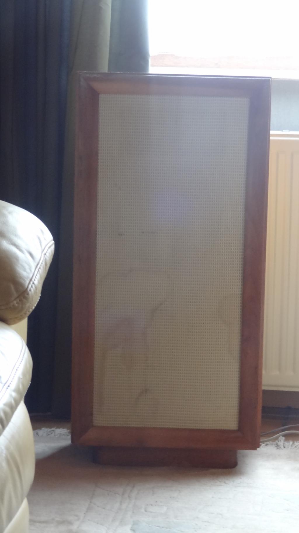

Et donc une dernière chose à faire: rajeunir les toiles car les taches de "café ?" ne partent pas, eau écarlate, eau oxygénée, savons et détachants de toutes sortes rien n'y fait.
Merci de m'avoir lu.
