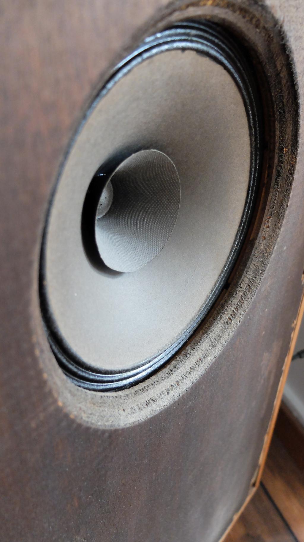

Et là je commence fort: quelqu'un pourrait-il me dire s'il est possible de trouver du tissu acoustique ancien pour des cabasses ?
Il se présente sous forme de fil assez plat beige tissé assez lâche et croisé de fil plastique or.
Pour la peine, je vous livre quelques photos et on en reparle ?
ou là on distingue mieux le tissu:

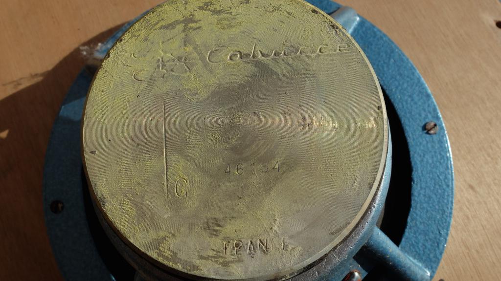

Merci pour la présentation de tes enceintes, elles emblent bien belles et méritent d'être restaurées.
La présence d'un 21 bicone à fond bleu m'interpelle, d'un il me semble plus récent que ta paire de CA4, et quid de son intérêt avec le double tweeter au dessus?
Amha, il a dut être utilisé en remplacement du HP originel, mais je me trompe peut être.
Le câblage à l'arrière me parait étrange également, mais durant toutes ces années il a pu se passer bien des choses. Smile

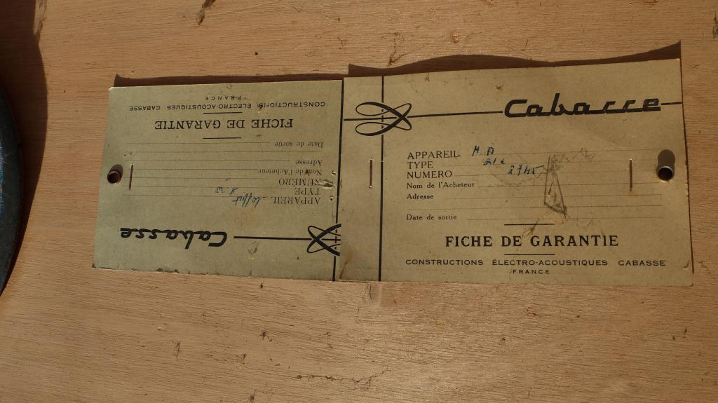

Une publicité Cabasse sur ces enceintes CA-4 est datée de 1960 donc celle-ci pourraient être entre 1956 et 1962 ?
Concernant l'utilisation du 21C bicône saladier bleu je n'ai relevé aucune trace laissant penser à un remplacement.
Ni de trous de vis ailleurs causés par une monte d'un HP saladier rouge, généralement par des clamps en équerre.
Ni de jaunissement ou autre trace de démontage sur les vis.
Mais tout est possible !

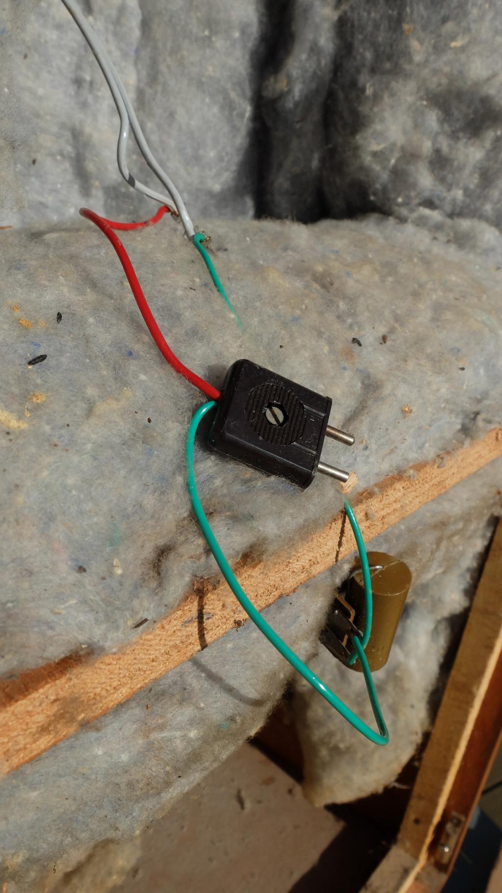

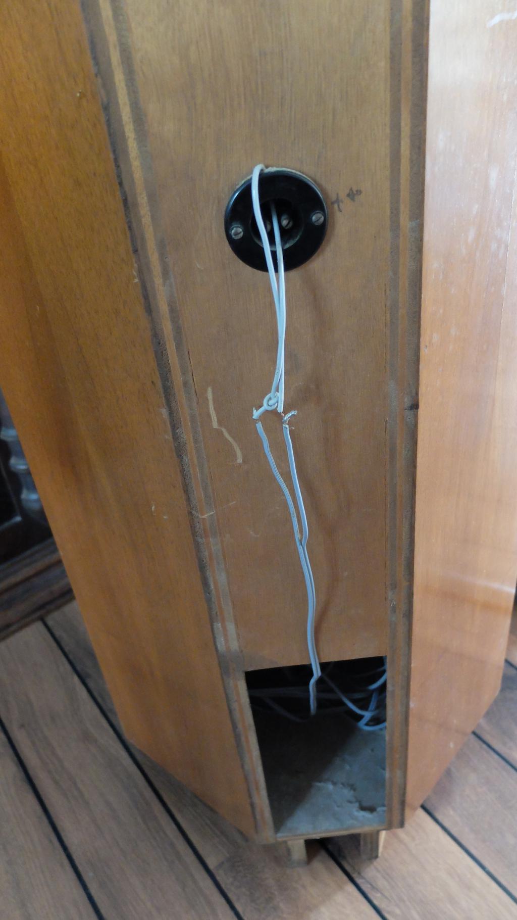

Le câblage lui était plus récent manifestement. J'attribue ceci à la perte des connecteurs mâles noirs d'origine.
Un fil cote-à-cote a été placé en liaison directe soudé à l'intérieur du connecteur noir rond.

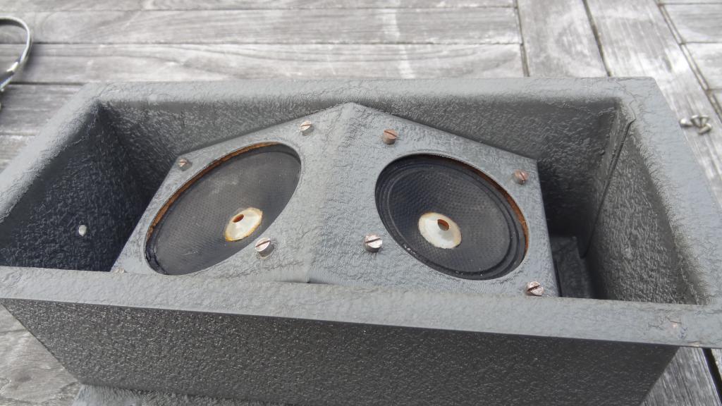

J'imagine les démarches qui ont menés à la conception de ces enceintes:
L'utilisation d'un 21C en large bande, donc sans filtrage, amène à un résultat d'écoute avec mise en avant des fréquences médium.
D'autant plus mises en avant de par la présence du cône double.
Le registre dans les basses fréquences aurait été favorisé par l'élaboration d'un évent accordé.
Les données indiquent une fréquence de réponse basse de 35Hz.

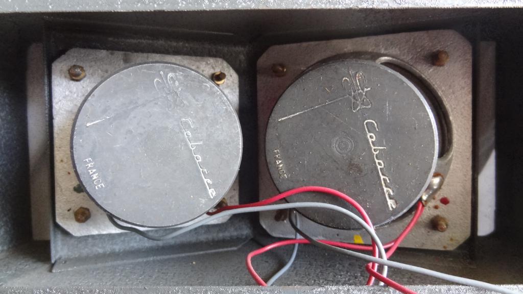

Dans le haut du spectre, il pouvait sembler nécessaire de compléter la reproduction.
Deux tweeters ont été utilisés, placés en angle.
Ils sont montés électriquement en parallèle, filtrés par un seul condensateur de 1uF.
Ceci donne une pente douce à 6dB/octave, minimum de pertes.
Pourquoi 2 tweeters ?
Je pense qu'il était nécessaire de suivre le rendement du 21C et donc ceci justifie l'utilisation de 2 reproducteurs.
Pour équilibrer l'utilisation d'un seul tweeter il aurait été nécessaire d'atténuer le large bande par une résistance, donc dégradation du rendement.
Pourquoi de diamètres différents, 6 et 8 cm ?
Ceci pourrait éviter des phénomènes d'interférences, de noeuds et de ventres, d’interactions à différentes fréquences si les 2 tweeters avaient été similaires et placés côte-à-côte.
Le placement en angle pourrait faire suite à une démarche similaire.
Suppositions bien sûr !

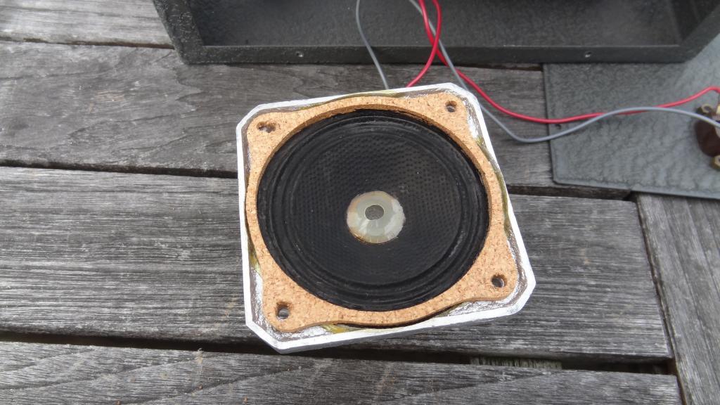

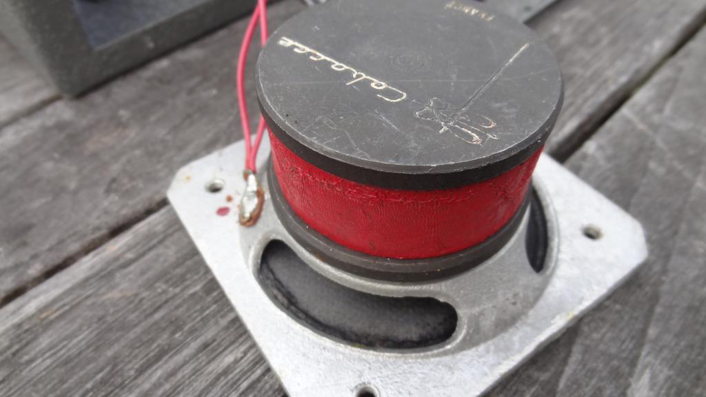

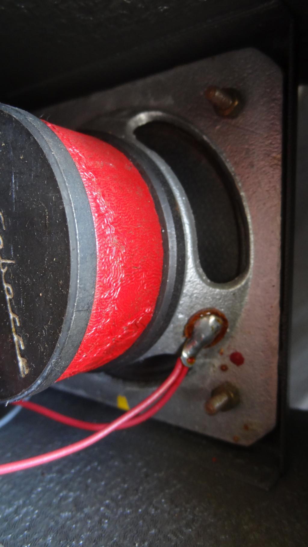

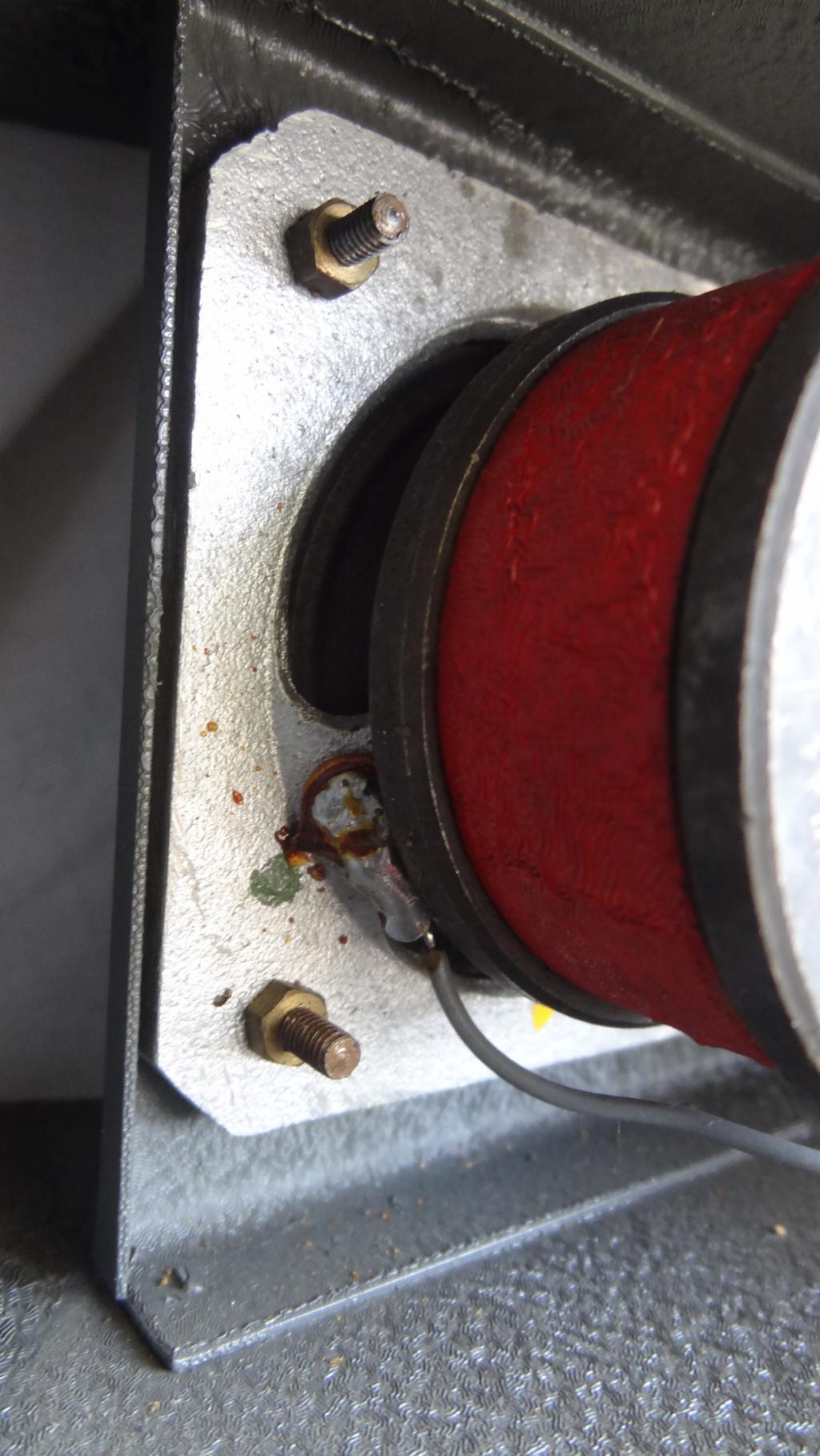

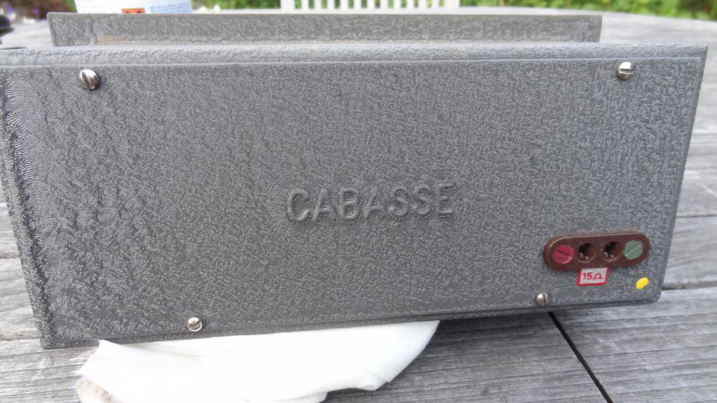

Quelques illustrations de la boite à tweeters:
A chaque jour suffit sa bière
TDS
Inscrit le: 23 Avr 2017
Messages: 41
Localisation: Wallifornie
MessagePosté le: Mer 26 Juil 2017, 22:43    Sujet du message: Cabasse CA-4 Répondre en citant
TDS
Messages: 41
MessagePosté le: Mer 26 Juil 2017, 22:47    Sujet du message: Cabasse CA-4 Répondre en citant
Vraiment deux haut-parleurs qui n'ont pas à rougir face à d'autres tweeters.
Le poids de la qualité est assez surprenant.
Je n'ai pas mesuré, pesé ni pris de relevés de dimensions mais pour le second boitier je vais y penser.

Merci pour le partage! Okay
Les aimants des tweeter ont l'air de bonne taille, c'est superbe.
Je serai curieux de pouvoir les comparer à mes Aviso de conception proche.
Vérifie si tu le peux la valeur et l'ESR de tes condensateurs, ça doit être du 1Uf j'imagine.
Un des miens avait pas mal dérivé, l'autre parfait, mais pour une question d'harmonie je les ai changé tout les deux.
