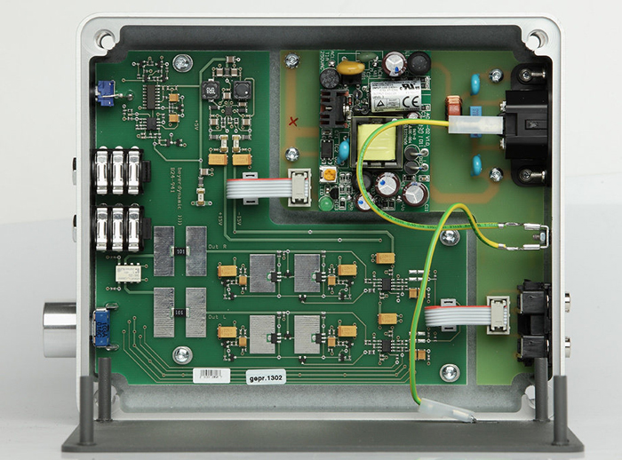

L'amplificateur casque Beyer A20 se raccorde sur les sorties monitoring du préamplificateur (si l'on ne veut pas être tributaire du réglage du volume du préamplificateur). Le tour est joué et le résultat est bien là. Qualité d'écoute, dynamique, réserve de niveau, etc. Avec une deuxième sortie jack en façade, pour une écoute partagée avec madame... ou une écoute comparée. Je me suis donc laissé tenter par un second casque de même impédance et aussi réputé: le Sennheiser HD600.
Illustration: A20, intérieur propre et net. Comme il se doit. Notez la petite alim à découpage (baby board) et tous les composants audio en techno CMS.
En faveur du Beyer A20:
- Qualité audio (circuits de sortie en classe A).
- Double sortie casque.
- Niveau idéal pour casque de 250 à 300 ohm.
- Boîtier massif et compact en aluminium moulé et usiné, assemblage mécanique parfait.
- Commande souple et précise du volume (potentiomètre ALPS).
- Connextique de qualité correcte.
- Alimentation 230V directe, circuit à découpage interne.
Avec quelques regrets:
- Produit Hi-Fi, pas d'entrées symétriques (il n'y a pas de place pour les XLR).
- Pas de réglage de balance.
- Niveau suffisant jusqu'à 600 ohm, mais au-delà cela risque d'être un peu juste.
- La distorsion théorique, bien que très faible (DHT≤0,01%), pourrait être encore abaissée.
- Les 2 sorties casques sont câblées en parallèle sur le même ampli (contrairement au Bryston qui dispose d'autant de circuits amplificateurs que de sorties).
- Emballage "bijou" un peu sophistiqué pour finir à la poubelle!
Reste à présent à réouvrir le fil sur les casques pour débattre des qualités et défauts de chacun.
