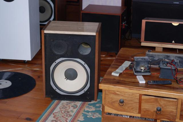

Amateur de JBL surtout la série " Lancer " qui regorge de pépites ( Minuet , L101 , S99 Athéna, ......et j'en passe .
J'avais fait l'acquisition il y a quelques années d'une paire de S99 Athéna qui m'avait littéralement scotché !
Arriver à coller le gros LE14 dans une charge équivalent à des Kef Cadenza , c'est déroutant mais magique .
Je me régale toujours autant
J'ai donc eu une opportunité,  (il y a quelque mois ) de tomber sur une annonce qui vendait des JBL Dorian
Les Dorian sont identiquement similaire aux L101
Fraîchement arrivées à la maison je démonte les LE14 , qui étaient dans leurs jus, avec des suspensions dur comme du bois
Donc je démonte et colle les LE14 que mes S99 pour faire une écoute .
Et la je me rends tout de suite compte que malgré la belle qualité d'écoute, il me manque quelque chose ...??? ....
Dorian ou L101 , c'est un LE 14 et la compression DLH 175
S99 Athéna c'est un LE 14 et un tweeter LE 20
Pour moi La compression 175 est coupée  trop tôt, le rendu est bien plus flatteur sur ces petites soeur ( S99)
Donc pas debesoin de tourner autour du pot, il me faut les passer en trois voies
Et la elles seront redoutables !!!!!!!!

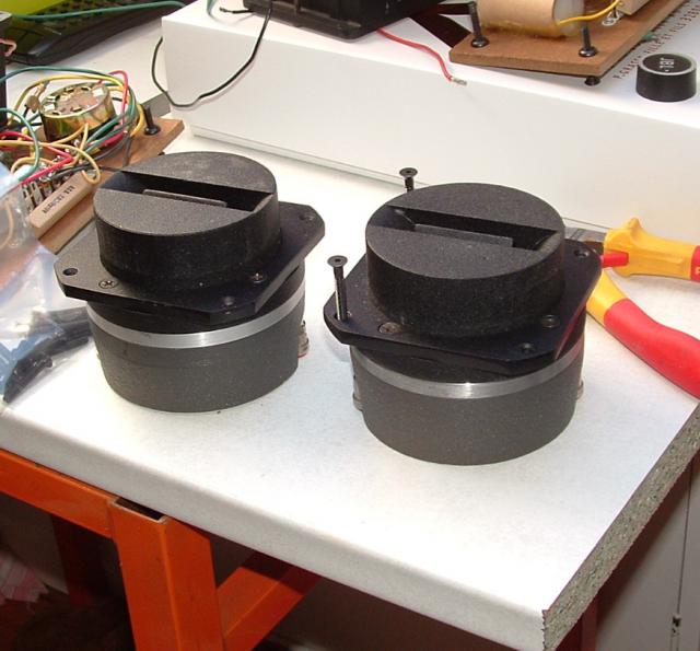

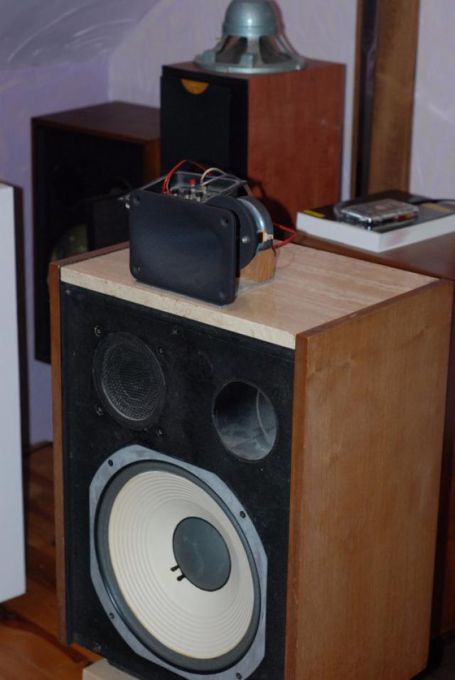

Avant toutes choses, je me suis fait prêter une paire de compressions FAITAL Pro HF 100
Haut parleur Italien de bonne facture
J'ai eu la chance de récupérer avec les Dorian, une paire de " Crossover JBL N7000,
Le résultat fut bien différent, la au moins il ne manquait rien .
http://www.flickr.com/photos/36535637@N06/show/

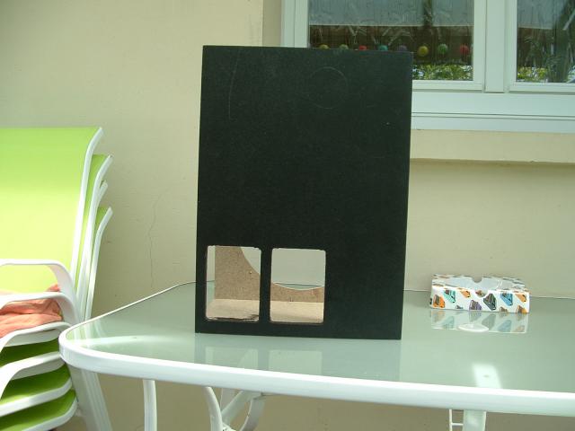

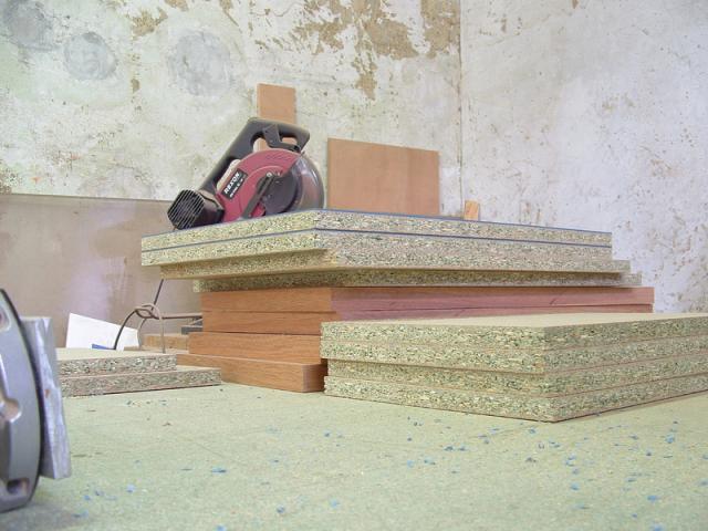

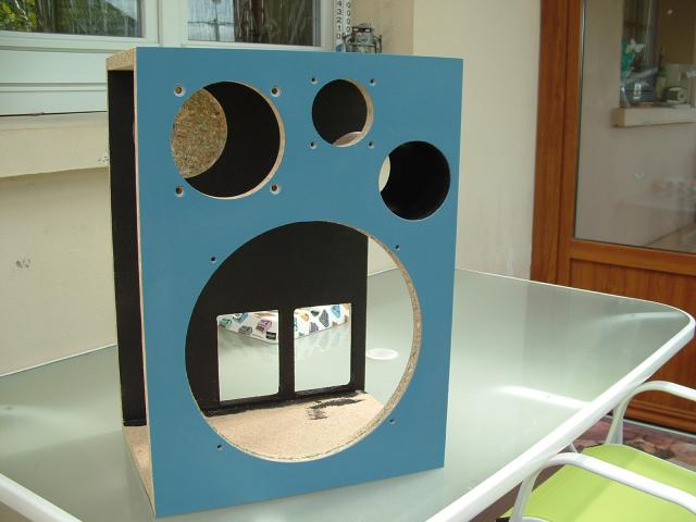

Bon je continue sur la fabrication des caisses en 3 voies .....
Le débit ...
ramutch
Inscrit le: 10 Juil 2009
Messages: 245
Localisation: Cherbourg

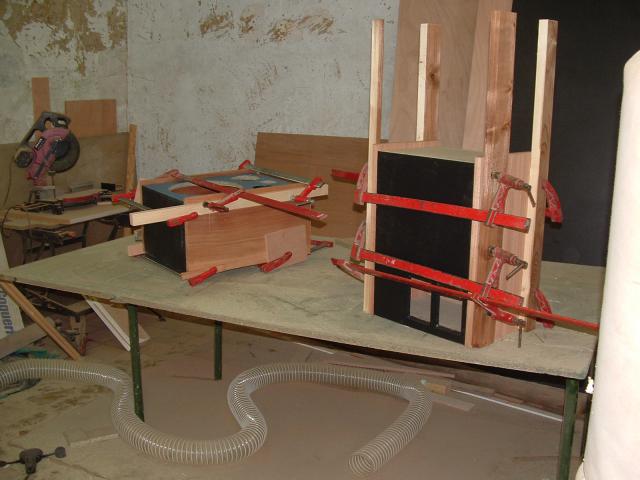

MessagePosté le: Jeu 8 Juin 2017, 05:49    Sujet du message: Projet JBL 3 voies à partir d'une paire de Dorian Répondre en citant
Je vous passe les étapes pour arriver au plus gros du boulot fini !
les caisses en parties terminées avec les façade bleues sans las cotés
ramutch
Messages: 245
MessagePosté le: Jeu 8 Juin 2017, 05:51    Sujet du message: Projet JBL 3 voies à partir d'une paire de Dorian Répondre en citant
Les caisses des Dorian vides

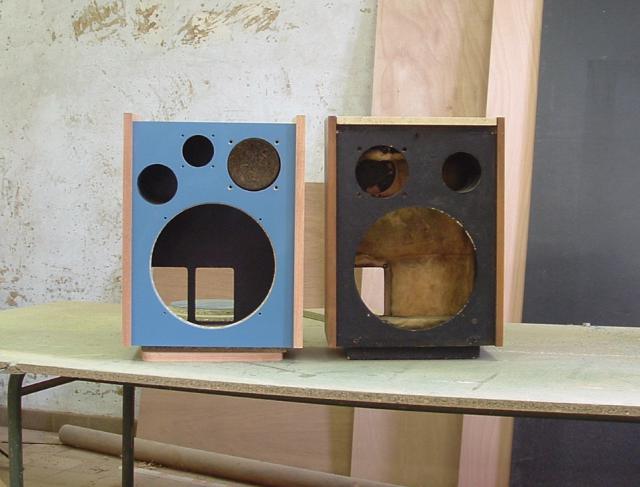

MessagePosté le: Jeu 8 Juin 2017, 21:08    Sujet du message: Projet JBL 3 voies à partir d'une paire de Dorian Répondre en citant
Voila ce que donne les anciennes caisses par rapport aux nouvelles avec l'emplacement du fameux 2405
J'ai pas mal chercher ( et tracer) comment placer ce tweeter dans ce qui restait d'encombrement
