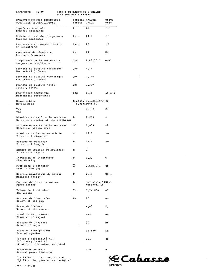

Bonsoir Serge,
Intéressante question que la vôtre !
Comme point de départ, je vous propose de placer les paramètres du HP 36 EY ci-dessous :
On constate d'emblée un rendement élevé, une fréquence de résonance basse, un équipage mobile léger.

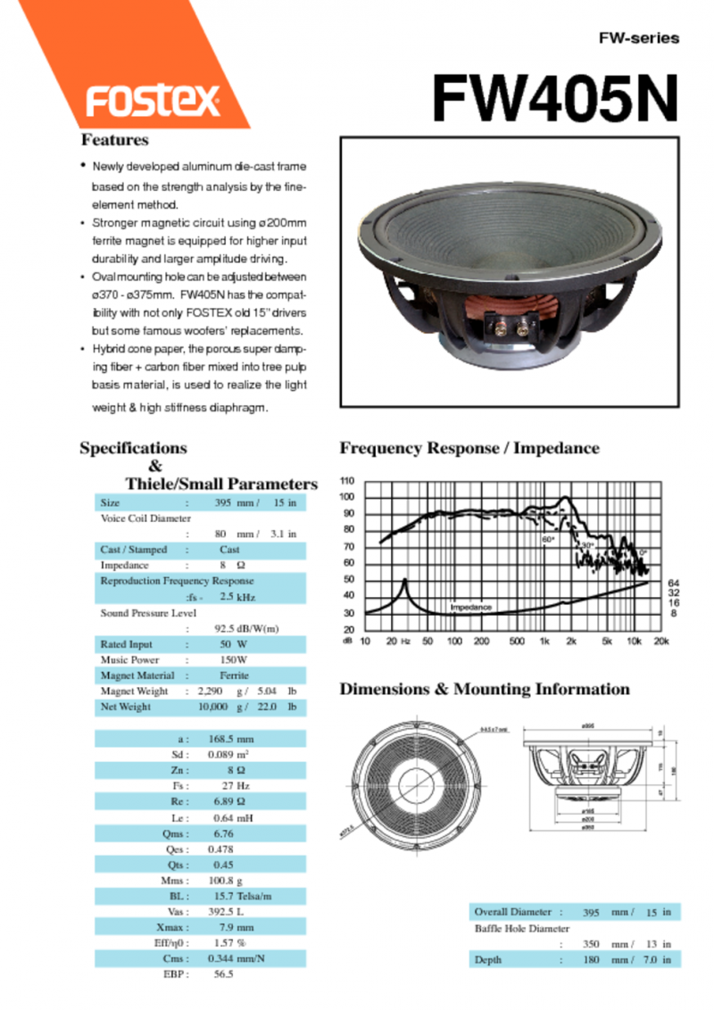

Messages: 14 196
MessagePosté le: Mar 9 Mai 2017, 18:11    Sujet du message: Q au sujet du 36EY Répondre en citant
Fostex FW405N :

Sur le plan de la charge acoustique, ce sont les paramètres Q (et particulièrement Qts) qui sont importants.
Le 36EY Cabasse a un Qts de 0,24 environ. Aucun des 2 modèles présentés ci-dessus ne présente une caractéristique voisine. Dans une enceinte conçue pour le 36EY, ces HP produiront un profil de la réponse dans le grave très différent.
En première approche, un HP dont le Qts=0,3 présente une réponse optimale en BR. Pour les Qts>0,3, la charge close est le meilleur choix. Pour les Qts<0,3, la charge BR est la meilleure.
Messages: 14 196
MessagePosté le: Jeu 8 Juin 2017, 19:39    Sujet du message: Q au sujet du 36EY Répondre en citant
Bonsoir dome,
Oui, nous sommes d'accord, les Qts sont différents.
Le Fostex, le TAD et le Focal sont systématiquement montés en BR, bien que les deux premiers aient un Qts supérieur à 0,30. Le Focal est à 0,28, je crois (pour la version 15a).
Le 36EY a été monté en BR et en clos avec le même succès.
