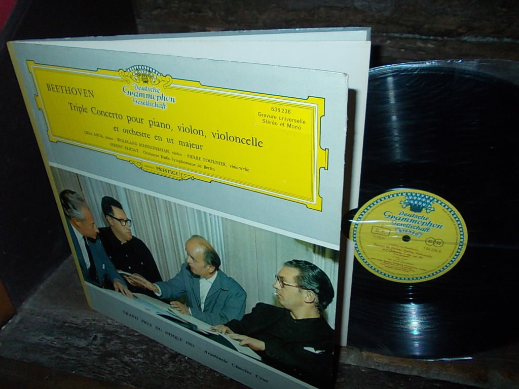

La côte de l'occasion du vinyle est un indice. Les gravures DECCA made in England des années 50/60 - avant la "gravure universelle" - en ED1 tiennent le haut du pavé. Les gravures stéréo DGG "Alle hersteller" antérieures à 1966 sont toujours plus chères que celles "Made in Germany" gravées entre 1966 et 1968 (avec "gravure universelle" mentionné sur les pochettes françaises - cf. ci-dessous), elles-mêmes étant plus appréciées que celles ré-éditées dans les années 70.
