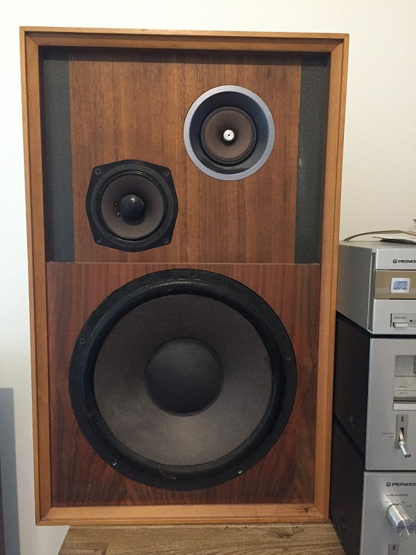

J'ai récupéré une paire de Sampan 310 de 1975
Après un bon nettoyage, j'ai regardé les filtres et surprise, ce n'est pas le même modèle dans chaque enceinte
Pouvez-vous le dire le filtre d'origine
Merci d'avance
Chris

L'original, difficile à dire. Les 2 sont probablement originaux. Mais le plus récent, c'est certainement celui de droite (platine en verre époxy). Les valeurs des condensateurs sont-elles les mêmes entre les 2 circuits?

d'après la photo de ta sampan, vers 1975, je pense que c'est une sampan légère avec un 30Bz12 ou 30Bz18 + 12k16 + TWM3.
Si c'est bien cela le bon filtre devrais être noté 20.050. cette référence de filtre est resté de 1971 à 1980, il est donc tout a fait possible que la carte est évolué dans ce temps.
Comme te le dit dôme, regarde les valeurs des condensateurs, c'est déjà facile à comparer.
Oui les mêmes valeurs
Salut,
C'est un 30B12 dessus et les valeurs des filtres sont les mêmes
Donc, peut eztre changé pendant la garantie ou pas des enceintes qui se suivent
Je vais changer celles en alu
Chris
Messages: 13 223
MessagePosté le: Mar 7 Mar 2017, 19:15    Sujet du message: Modèle filtre Sampan Répondre en citant
Salut TOTOF95,
Les numéros inscrit sur les HP te confirmeront ou pas que ces enceintes ne sont pas appairées.

MessagePosté le: Mar 7 Mar 2017, 20:16    Sujet du message: Modèle filtre Sampan Répondre en citant
Salut Brig,
090171 et 101962
De plus les médiums sont enfermés pour l'un dans une caisse en bois et l'autre dans une cloche métallique
Chris
Messages: 13 223
MessagePosté le: Mar 7 Mar 2017, 20:19    Sujet du message: Modèle filtre Sampan Répondre en citant
Ces enceintes ne sont donc pas de la même série.
Et cela explique les deux filtres différents, et le reste.
