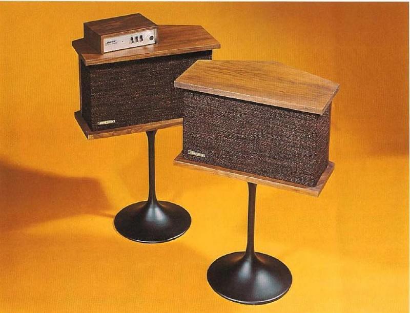

Petite présentation de mes ( revendues depuis peu  pleure )  Bose 901
Un peu sectaire le forum Cabasse, car comment passer à coté de ces petites légendes ....
Un petit clin d'oeil à son concepteur
Amar Gopal Bose, né le 2 novembre 1929 à Philadelphie et mort à Wayland dans le comté de Middlesex le 12 juillet 2013, est un homme d'affaires et un universitaire américain.
Il fonde l'entreprise d'électronique Bose Corporation en 1964 et enseigne au MIT( Massachusetts Institute of Technology)durant 45 ans. Il est introduit au National Inventors Hall of Fame en 2008.
Bose produit sa première enceinte 901 Direct/Reflecting en 1968. La 901 était basée sur la recherche du Dr. Bose, qui démontrait que plus de 80 % du son perçu par un auditeur, dans une salle de concert par exemple, est du son réfléchi ; le son se réverbère sur les murs, le sol, ou le plafond, contribuant vraisemblablement à la qualité de l'expérience auditive. Amar Bose fut persuadé que sa déception vis-à-vis des enceintes sur le marché venait du fait que les haut-parleurs en question ne propageaient le son que de façon directe, comme dans le vide. Par conséquent, Bose développa la 901 pour accomplir une meilleure distribution spatiale du son, en faisant pointer 8 de ses 9 haut-parleurs vers l'arrière de l'appareil, là ou le son pouvait se réfléchir dans la pièce avant d'atteindre l'auditeur. La 901 utilisait un filtre / égaliseur actif1. Pour vendre le produit, le Dr. Bose décida d'employer une stratégie marketing innovante. À ce sujet, il déclara « Je savais que cette enceinte était la meilleure sur le marché. Mais si j'avais laissé le produit tel quel aux vendeurs, ils n'auraient même pas essayé d'en expliquer les caractéristiques. J'ai donc eu l'idée d'une démonstration en 7 minutes. Pour moi c'était comme de l'enseignement ou l'écriture d'un manuel scolaire »

De loin la meilleur version ( close ) avec une réponse dans le grave impressionnante si on a bien sur une électronique surdimensionnée
(à l'époque le Bose 1801) à partir de la version III c'est une charge bass-reflex (les tuyères) qui ont une coupure brutale sous 30Hz.
De plus les 18 hp's sont en tissu enduit indestructible
Extrait du forum LS3/5A
Il ne faut pas compter utiliser un égaliseur classique, aucun n'est capable du gain nécessaire dans le grave. J'ai mesuré le processeur Bose des série II, +19dB à 20Hz c'est impossible à atteindre avec un égaliseur graphique classique, et ça explique que sans un ampli musclé il est impossible de tirer quoi que ce soit de valable des 901 des séries I et II : sur une crête de modulation, si l'ampli est appelé à débiter 5 watts dans la bande médium il devra être capable de pratiquement 100 fois cette puissance sà 20Hz pour garder une réponse linéaire. C'est d'ailleurs pour cette raison que Bose à conçu le 1801 : en 1973 presque aucun ampli grand public du marché n'était capable de faire fonctionner les 901 à niveau élevé sans s'écrouler.

Place aux photos de mes 901
http://www.flickr.com/photos/36535637@N06/show/

Ma conclusion
Les 901 Mk1 & Mk2  les même défauts que les vieilles Cabasse
C'est à dire une difficulté à les mettre en oeuvre, j'ai moi même bien galéré
pour enfin obtenir un résultat réellement impressionnant, rapport qualité prix
toujours imbattable, donc faites vite

Je trouve quand même que le rapport qualité prix n'est pas encore démesuré ,
à condition de réunir les 3 éléments ,enceintes et égaliseur actif de même séries &  pieds tulipes.
Privilégier les versions 1 & 2, et un gros ampli avec de très grosses capas de filtrages
Et déguster sans modération  petit sourire

Bien sur Brig c'est pas faux, n'importe quelle bonne enceinte doit savoir reproduire une belle image stéréo , holographique
donc avec une spécialisation , mais pour avoir fait tourner pas mal de gamelles  très peu arrive au résultat des 901.
Faut signaler un léger bémol sur ces dernières ,  une image stéréo un peu floue
Mais à coté de ça le rendu pousse les murs, c'est rempli du sol au plafond , franchement pour des boites relativement réduites
c'est bluffant !!!!
