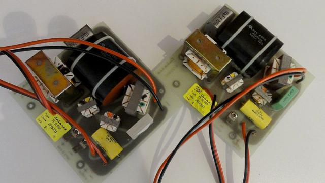

MessagePosté le: Ven 16 Déc 2016, 14:21    Sujet du message: filtres Répondre en citant
Bonjour Anati,
Donc, le filtre est un aiguillage qui oriente les fréquences graves vers le boomer, les fréquences intermédiaires vers le médium, et les hautes fréquences vers le tweeter.
Comment cela se présente-t-il ?
Des photos valent mieux qu'un long discours :
Il n'est pas inutile de préciser que les Sloop ont été produites sur une période longue et que de nombreuses versions existent. Les filtres, comme les HP, ont évolué au gré des versions.
Où se trouvent-t-ils ?
Derrière les 30BZ18. Pour y accéder il faut donc démonter les boomers avec une clé mâle 6 pans. Faire attention de ne pas déraper pour éviter tout dommage au HP ou à ses suspensions.
Les filtres Cabasse sont réputés assez stables dans le temps. Comme Laurent77, je commencerais par vérifier les contacts (très important et souvent négligé). Un mauvais serrage, la présence d'oxydation sont des problèmes courants très faciles à résoudre.
