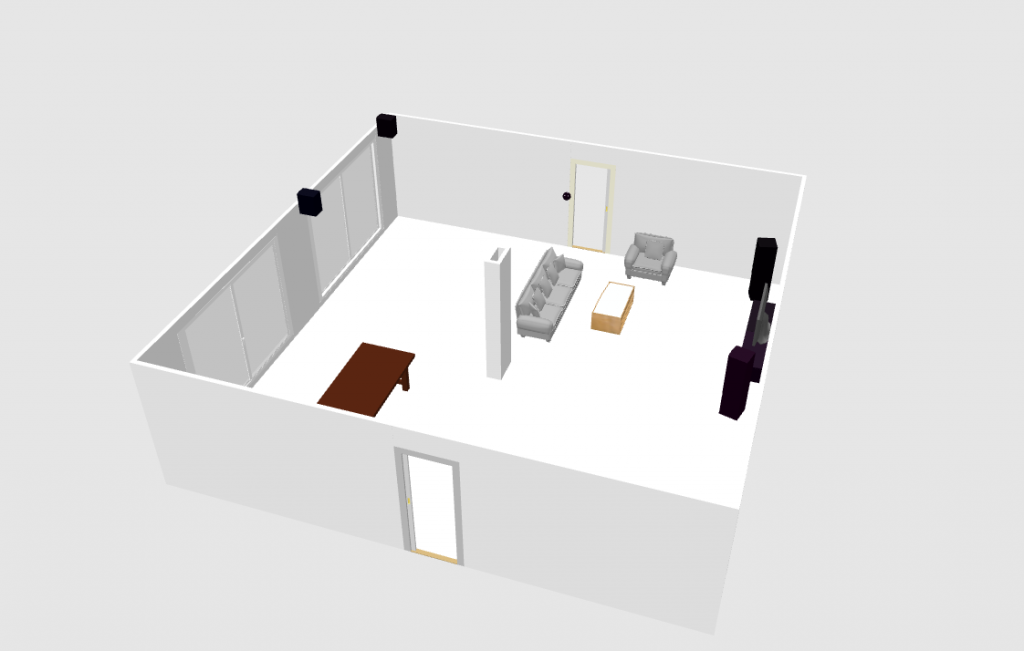

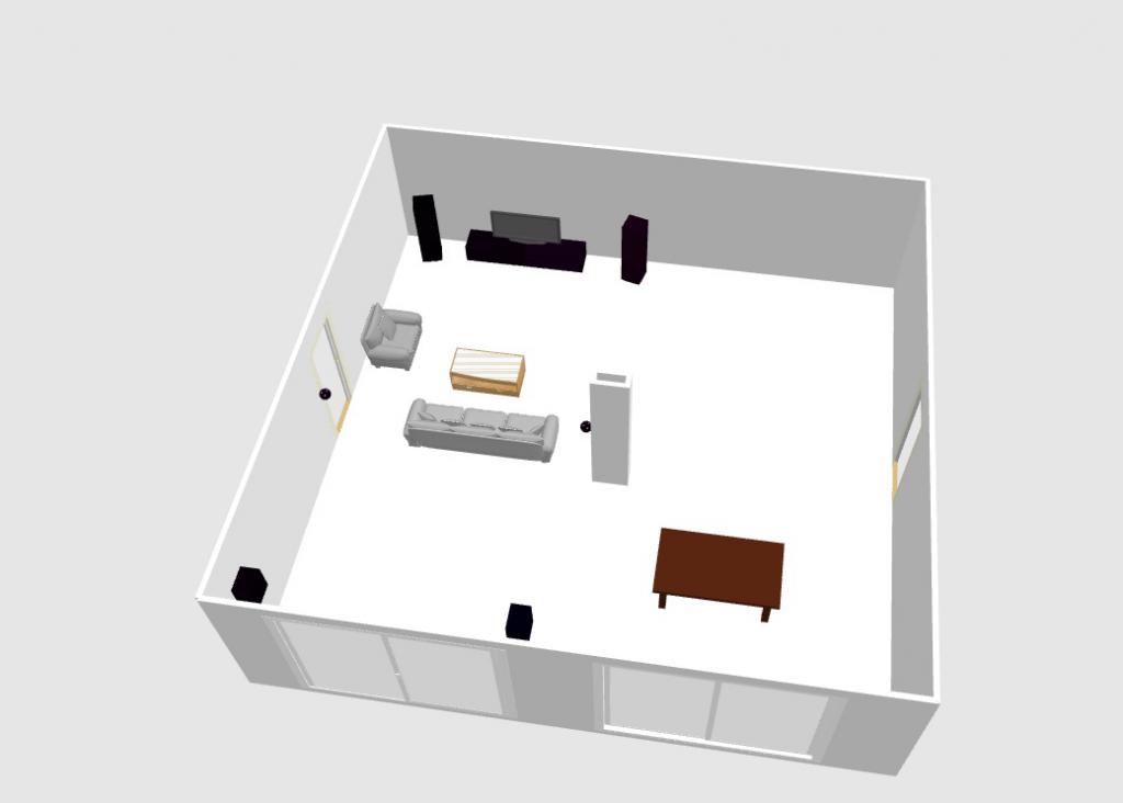

Salut à tous
je suis en train de me creuser la tête sur l’installation de mon salon (7.1 dans un salon de 78m²)
je suis en train de passer les cables .... élec....placo... isolation...
alors si vous avez des conseils je prends tout
je vais mètre un disjoncteur dédier pour (télé, ampli, enceinte, bd, box)
je compte passer un 2x4mm² déoxy pour toute les enceintes
j'ai déja
rj45 cat6 avec hub cisco 24 ports
antenne DAT HD BOSS 790 LR+ ampli, cable 105db 5 blindages et duplicateur huit voies don deux pour le salon
2 pacific 3sa
1 central cabrera
2 effet milieux io2
2 effet arrière minorca
1 caisson mercure
que mettriez vous comme bornier au mur?
pour les enceintes d'effet la hauteur est elle bonne?
si joint le fichier 3d pour mieux voir crée avec le logiciel "Sweet Home 3D"

Bonjour rénobzh,
2 remarques concernant l'emplacement de tes enceintes principales et de ton point d'écoute.
1) Tes 2 enceintes sont très proches du mur dont une dans un angle ce qui devrait renforcer nettement le bas du spectre. Heureusement tes enceintes ne sont pas bass reflex avec un évent à l'arrière ... Tu as la chance d'avoir des enceintes semi-actives avec possibilité de jouer électroniquement sur le niveau général du grave. A mon avis tu devras baisser le niveau dans les graves mais seuls des écoutes pourront le confirmer.
2) Ton point d'écoute (canapé) est en plein milieu d'une des longueurs de ta pièce, ce qui risque de provoquer de sérieuses perturbations particulièrement dans le bas du spectre.
Si cela est possible, à ta place, au besoin, je prévoirais de pouvoir éloigner les enceintes principales du mur arrière. Il sera judicieux aussi à mon avis d'essayer de reculer le canapé pour qu'il ne se situe pas au milieu d'une longueur de la pièce.
Tout cela est théorique, et seuls des écoutes pourront t'aider à déterminer le meilleur compromis.

MessagePosté le: Lun 28 Nov 2016, 12:56    Sujet du message: mon instal réno et demande d'infos Répondre en citant
merci pour tes infos
pour le reste c'est bon?
mon enceinte gauche et à 30cm du mur arrière et à 60cm de l'autre mur environ
je ne veux pas trop l'avancer car elle vas ce retrouver devant mon télé  et déjà que met 3sa sont pas très discrète Very Happy

Je ne dirais pas que tout est bon pour le reste.
La forme carré de la pièce n'est pas idéale, mais là tu ne peux rien faire.
D'autre part tu as une enceinte presque collée contre un mur latéral et l'autre très dégagée. Ça risque de poser des problèmes notamment pour l'image stéréophonique. Il faudrait éloigner l'enceinte du mur latéral.

2 enceintes trop près des murs latéraux, il faut si possible éviter.
