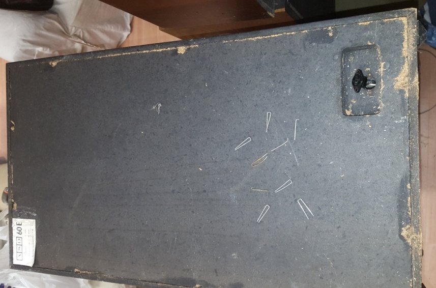

Je me permet ici de lancé un nouveau sujet de restauration pour une paire D'ASD 60 E que j ai récupéré dans le grenier chez ma mère (enceinte acheté par mon défunt père sur une vente aux enchères. Mes parents n’étant pas trés hifi.. , cette paire est resté dans la SAM pdt plus de 20 ans, sans jamais avoir été connectées!! oui c fou !! sans doute a cause de la fiche din 2 broches!..)
je m'en été jamais préoccupé jusqu’à ce que je reçoive un ampli marants et une paire de décade L36 a restaurer  (comme expliqué dans ma présentation), ces dernières n'étant pas prêtes, je me suis dit que c'était le moment de reprendre a ma mère cette paire qui par son age, allait peut être bien se marier avec ce petit ampli...
il était tant ! vu que je n'avais pas remarqué qu elle les avait emballées dans un sac poubelle, bien scotché dans le grenier! depuis deux ans !)
bref, ci dessous les photos.
Mon soucis étant que je souhaiterais éviter de les détruire! mais je ne vois pas comment les ouvrir convenablement pour vérifier ce qu elles contiennent et surtout vérifier l’état des suspensions et du filtre.

MAJ: j'ai trouvé comment les ouvrir, par derrière !! au cutter , puis a la scie a métaux , gentilment pour faire sauter les clous ...
MAJ 2: ni clou ni vis ! c pas de la colle non plus! Confused mais des agrafes !! de 2/3 cm chacune et enfoncées par paire!
bon j ai fait sauter toutes les agrafes du panneau arrière, mais toujours impossible de le sortir!!!
D coup, est ce par devant ?  Si vous avez déjà ouvert une enceinte close du genre, merci pour votre partage d’expérience..

Effectivement , je me pose des questions, j'ai pu passer une lame de cutter tout autour de la face avant entre la toile et le plaquage (ou panneau) je n ai pas d'obstacle (agrafe ou autre a ce niveau) sur une épaisseur d'un cm environ. Cette plaque supporte les HP qui sont fixés par l'intérieur. Car je n'ai aucune aspérité en passant la main sur la toile (je ne sens rien, ni trou , vis ou surépaisseur..)
Pour l’arrière après avoir retirer les agrafes, non sans mal pour ce qui est de celles du bas... je me retrouve aussi avec une plaque de 1cm d'épaiseur ou il me reste à priori trois agrafes dont je n'ai pas accès par l’extérieur. (j'avais enlevé la majorité, j ai donc essayé de forcer un peu...mais cela ne bouge pas bcp...)
je les finirais a la scie et je vous tiens au courant. merci
je dois forcement pouvoir l'ouvrir par l’arrière ou l’avant ! De plus je ne vois rien sur l'ensemble des panneaux extérieur qui dissimulerait des vis , ou agrafes ...

A part faire levier gentiment sur plusieurs endroits avec un tournevis, je ne vois pas... confus

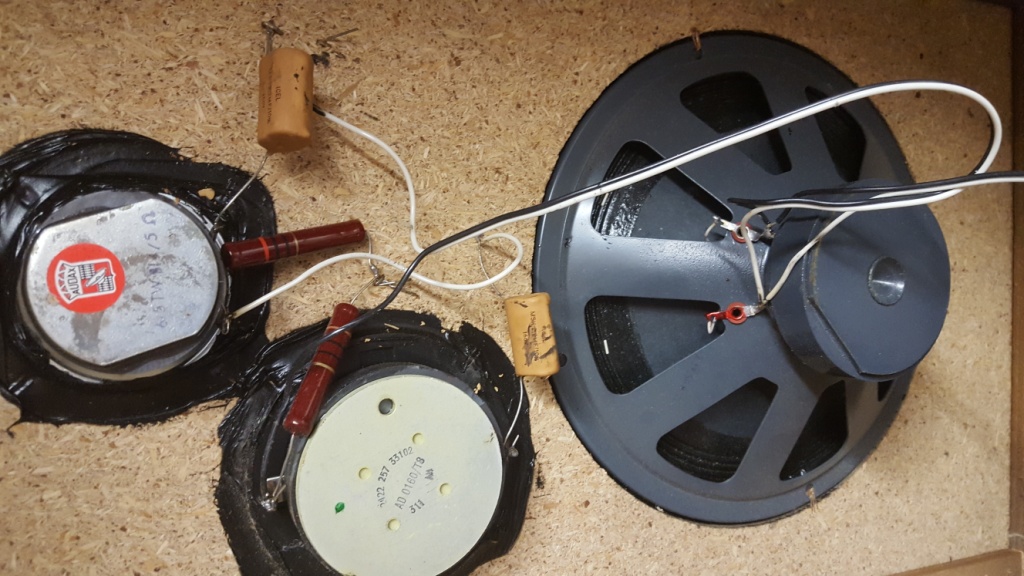

MAIS !! en visionant par hazard une paire d'asd sur le bon coin, ouverte par l'avant, je decide de ressortir les miennes..j'essaye donc.. mais non, enceinte closes , rien a faire.
Donc reste plus que l'arriere, je force donc un peu plus et enffin, elles s'ouvrent !!

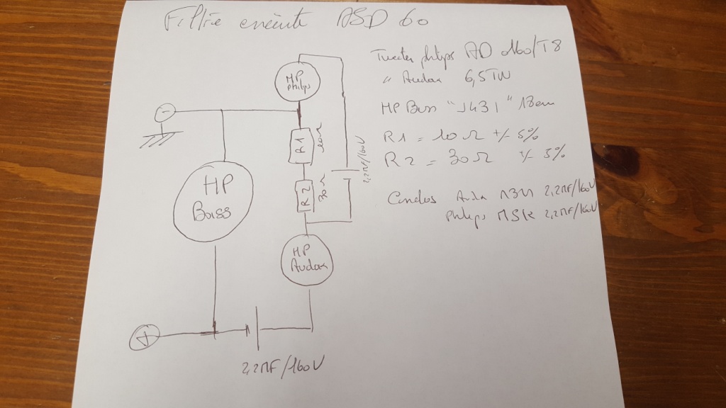

ET la robot bande passante   surporise !

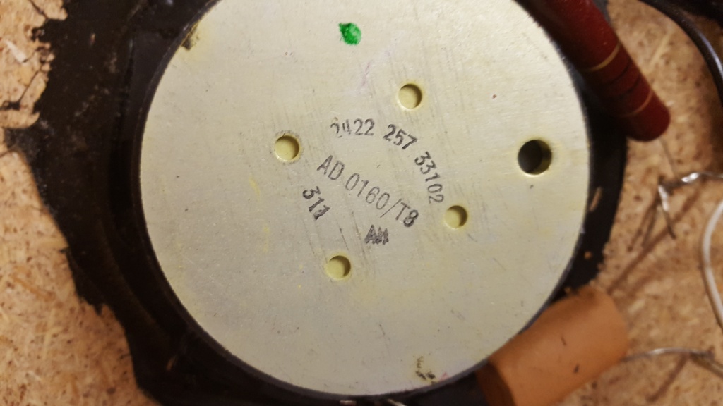

 ce qui est marrant , c'est que j'y retrouve un hp (tweeter)  AD 0160/T8 !... alors que je recherchais il y a peu un AD 0160 T4 pour les hr 426...

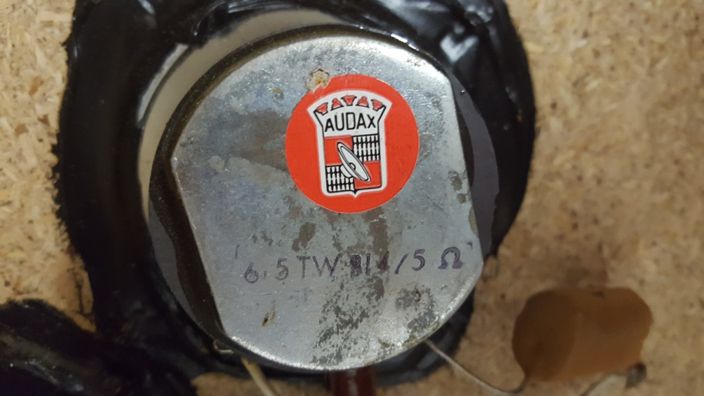

mais le plus étonnant , c que celui ci soit couplé a un autre tweeter !! audax !! Question
difficile a lire , mais il s'agit d'un 6.5 TW , soit BI 4/5 ohms ou B14 / 5 ohms (je sais pas encore)

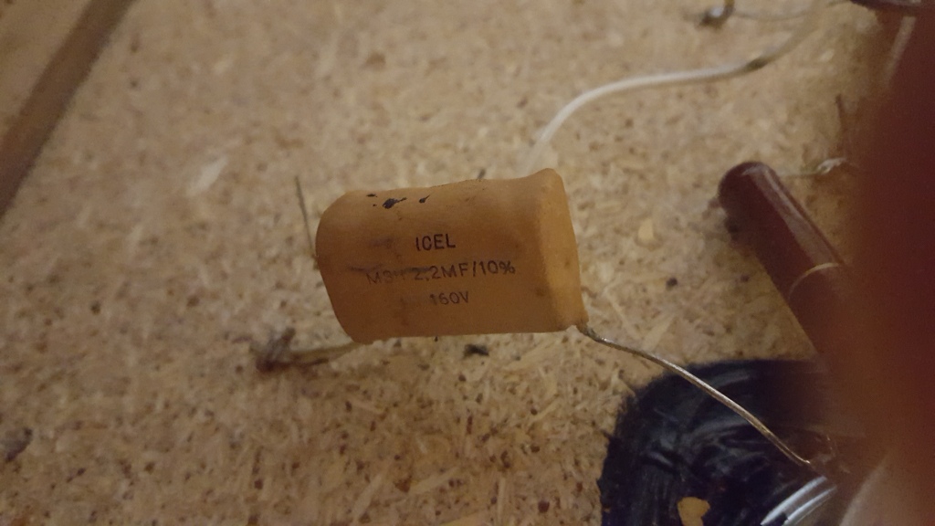

Je suis surpris de cette config, je devrais avoir un trou énorme dans les mediums !?.. je connais pas encore les fréquences de coupures (valeur composants a déterminer)
Donc, je vous mets qqs photos pour les curieux , car en plus il me semble que l'on retrouve ce genre de tweeter dans des cabasses.

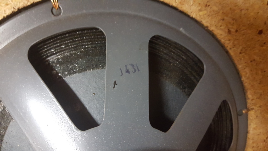

Par contre, je n'ai aucune idée dans l’immédiat du type de HP principal, une seule ref apparait " " J431 ou J 43 I, donc si certains d'entre vous ont des infos sur ce hp , je suis preneur.
l'aimant est pas tres gros (7cm de diamètre) et le hp fait 18/20 CM
Je constate aussi qu'il y a peu d absorbant.. et que le panneau est bien épais !!  et que les hp sont bien collés !!

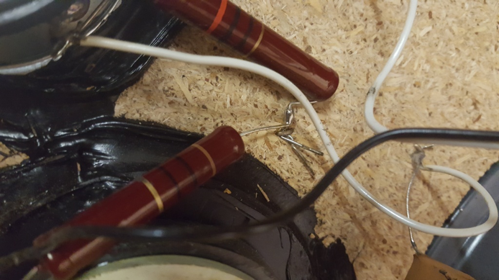

je finis d'ouvrir sa soeur, et recherche le valeurs des composants, et refait le schema du filtre ,car  je vois pas de bobine??..
voila
merci et bon son a tous

MessagePosté le: Jeu 30 Mar 2017, 11:37    Sujet du message: ASD Répondre en citant
A mon avis, le boomer est un "Princeps".
cool ! merci
je te remercie, car je ne connaissais pas du tout et j'avais bien du mal a trouver des infos
les composants et les tweeters sont de bonne facture, ceux sont de relativement bons produits, aussi je vais rechercher plus d'info sur ces 'princeps" , du coup, je me dois de refaire vibré cette ensemble, car cela devrait etre intérréssant a l'écoute, du moins je suis curieux de les comparer a celles que j ai deja. (auditor, elipson , l36 et dernièrement 22hr 426)
Mais je viens de finir le schema du filtre et le calcul des résistances, et la aussi...ca ressemble pas du tout au montage habituel...(relativement, bien sur, au  peu que je connais :!!)
je comprend pas la position du hp philips ??!! en boucle/serie comme ca entre le hp bass et tweeter ??? ...
,?? si certains ont une petite idée pour m'aider a comprendre...merci
