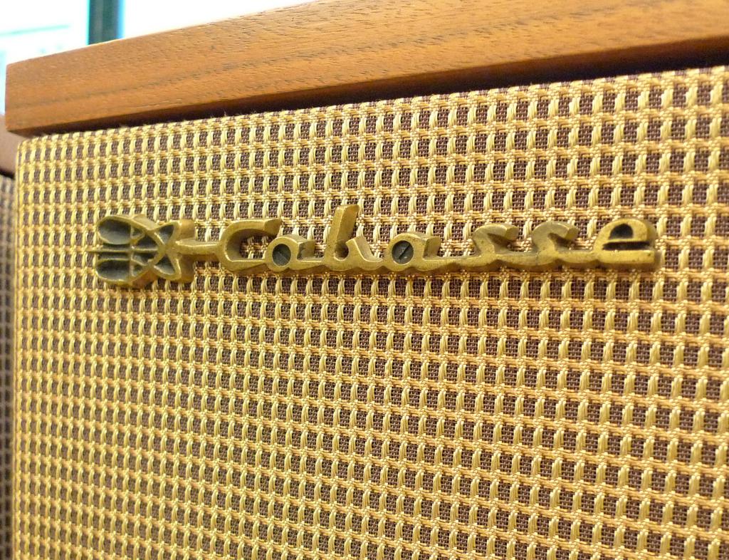

Sur certains anciens modèles de haut de gamme, on trouve de gros logos en métal (laiton ?).
C'est le cas sur les Brigantin, par exemple.

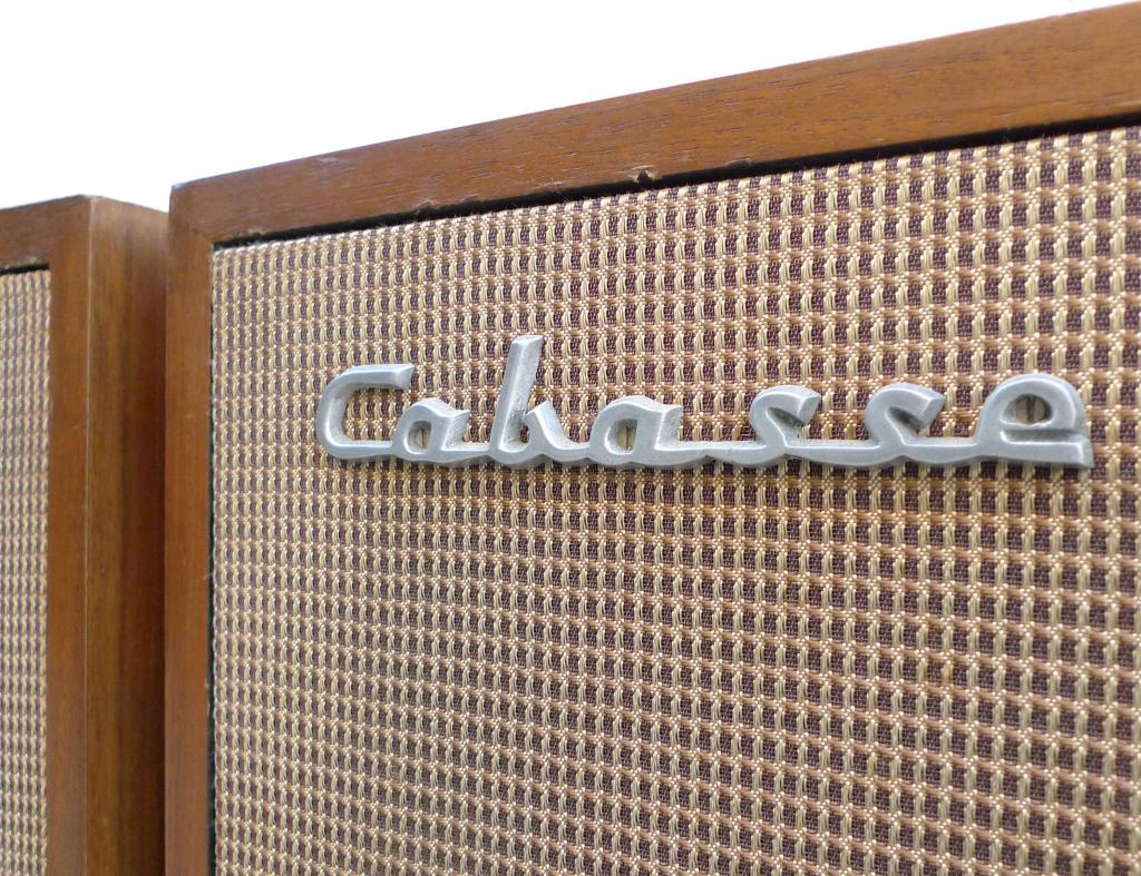

Je suis en train de regarder pour en faire réaliser en impression 3D, mon fichier est prêt, il n'y a plus qu'à lancer. Very Happy
La seule difficulté sera de réaliser une finition chromée, telle qu'elle apparait sur nos clipper/Samapn/Sloop... Sur mes vieux modèles, c'est plutôt une finition "gris métalisé", bien plus simple à reproduire.

J'ai plusieurs fois retapé des logos Cabasse en les recollant lorqu'ils étaient cassés et pour le chromage en façade j'ai trouvé de la peinture chromée en bombe qui fait très bien !

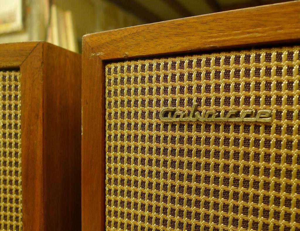

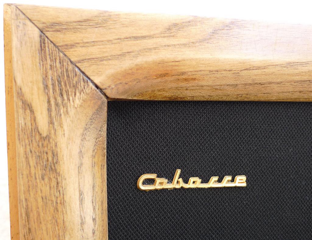

Je crois qu' au départ, les " petits " logos Cabasse, étaient metalliques, en cuivre peut être, avec aux origines une finition dorée, puis argentée.
Ensuite, dans les années 70, ils ont muté pour être faits de plastique noir avec une finition de façade chromée.
Il y a aussi eu des modèles plastique de taille moyenne avec le logo à gauche, pour certaines Galion, Yawl ...
En parallèle, il y avait de plus grands modèles pour les enceintes haut de gamme, massifs et moulés en laiton de taille moyenne ou mème en alu énormes pour certaines enceintes pro de taille inhabituelle.

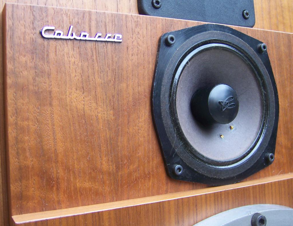

a force de déplacement, je me rends compte qu'il ne m'en reste plus qu'un de logo sur mes sloop
et a voir les documents d'époque , il semble qu'il y avait aussi le logo sur la facade collé sur le bois

Absolument, oui : logo sur le cache tissu, et logo directement sur le bois du baffle avant, pour que celui qui écoute sans les caches sachent que c' est une Cabasse.
