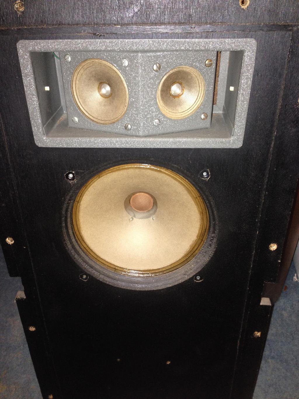

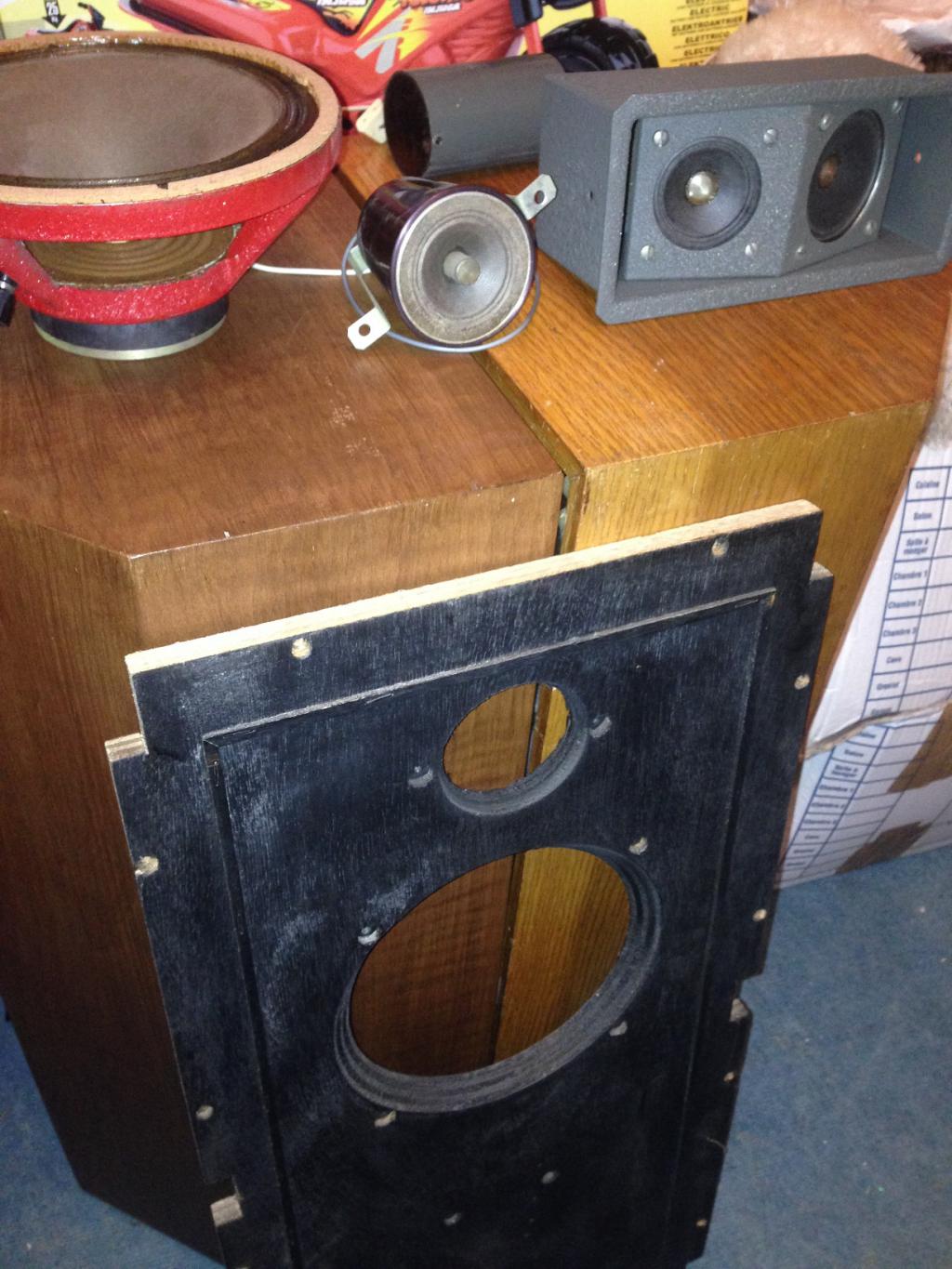

Les 2 hp aigu sont différentes l un Jason, l autre non tout rond... On a un second Jason mais somment le fixer correctement après le coup de scie sauteuse dans les panneaux? La c est technique...

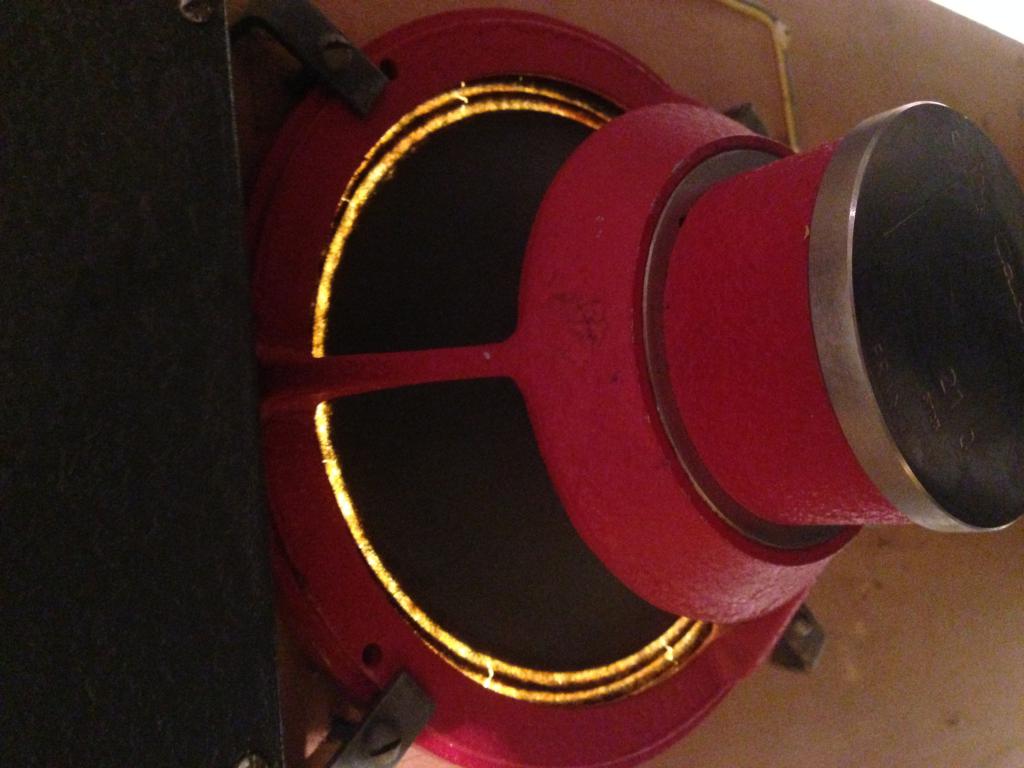

Enfin les 2 HP principaux sont différents l un 'ferrite et l autre alnico et la...et bas ça sonne pas pareil, je cherche à aquerir un 21 alnico

Pour te conseiller, il va falloir que tu mettes quelques photos....des enceintes et des HP. (extérieur et intérieur)

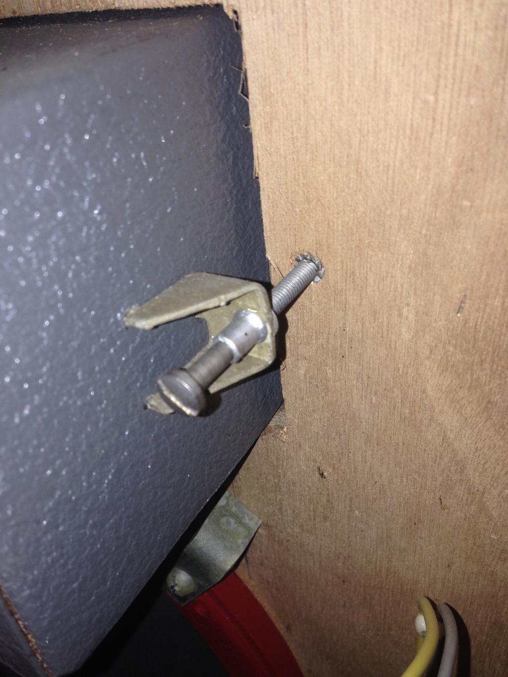

oui tranquille la scie sauteuse, je veux trouver une fixation efficace avant la découpe, si quelqu'un a des idée ou a déjà fait ?
Pour la fixation d'origine sur la jason c'est ca

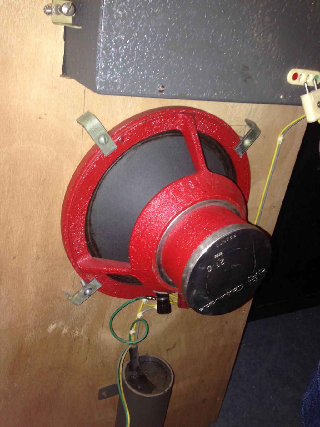

Les suspension du 21C sont pas en forme avec quelque petit entaille, une idée pour consolider ou il faut impérativement changer ?

Alors, de ce que je vois, je tenterai de m'inspirer du montage d'origine pour fixer la "tête d'aigu" à l'aide d'une petite "entretoise."

Vous êtes en possession de deux modèles différents. Pas facile d'en faire deux enceintes totalement similaires et cohérentes.

Pour "consolider" les suspensions à petits plis, il est fréquent de les enduire avec du latex de butyl.
http://aarv.fr/Latex-de-Butyl
http://www.toutlehautparleur.com/pieces-detachees-hp/colle-et-traitement/ab-sound-latex.html

Aurais tu une photo des deux 21 côte à côte afin de voir les différences?J'aurai pensé que les ca4 avaient ttes des 21  alnico, même mes aviso un poil plus récentes semblent l'être.
