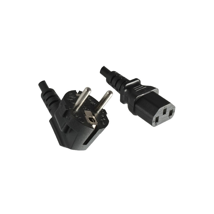

Bonjour à tous, je suis nouveau sur ce forum.
J'ai la grande chance d'avoir récupérer des galiote pré amplifiée par le biais d'un ami dont l'entreprise jette du matos obsolète! ...
Bref, je sais que je peux m'en servir en passif, mais apparemment le son des pré ampli est incomparable. Le seul problème pour moi, c'est que je n'ai pas les connectiques, et surtout ce qui semble être l'alimentation en deux broches!!! Ce que je n'ai jamais vu, étant plutôt néophyte. Voici ce dont je parle:
Est ce que ceci ferait l'affaire? http://www.thomann.de/fr/schulz_nrk2.htm?gclid=CjwKEAjwpLa5BRCTwcXS6_rpvC4S…
Quelqu'un pourrait il me dire quoi acheter pour ne pas faire d'impaire et griller les amplis...
Merci d'avance à tous!!

Bonjour Filpal,
Quel chanceux ! Un ami qui jette du matériel de cette qualité ! Tant mieux pour toi .
Comme indiqué sur la notice Cabasse il te faut un cordon secteur équipé d'une prise à 2 pôles, sur ton lien le format du cordon secteur ne ressemble pas à celui de l'entrée de l'ampli ...

 La prise issue de ton site :
Messages: 8 220
MessagePosté le: Sam 7 Mai 2016, 15:03    Sujet du message: galiote active, connectiques? Répondre en citant
Cela doit ressembler plutôt à cela sans la terre ... je parle bien sûr de la forme de la prise .

http://www.audiophonics.fr/fr/cables-secteur/cordon-secteur-schuko-coude-90…

MessagePosté le: Sam 7 Mai 2016, 20:01    Sujet du message: galiote active, connectiques? Répondre en citant
Oui, effectivement, sans la terre. Mais cela n'a pas d'importance en l'occurrence.
Pour être précis, Cabasse a choisi pour ses amplis AMC100/AM330 une connectique d'alimentation inhabituelle mais tout à fait normalisée. Il s'agit des modèles C17 (fiche femelle) et C18 (embase mâle) de la norme internationale CEI 60320 (ou IEC 60320 en anglais). Le modèle habituel est le couple C13/C14 de la même norme. L'empreinte de la fiche est la même sauf que l'une ne transmet pas la terre, l'autre si. Autrement dit, comme les amplis AMC100 des Galiote amplifiées sont en classe II (donc sans terre), on peut y brancher des cordons avec la fiche femelle CEI 60320-C14 (avec la terre donc, mais celle-ci ne sera pas connectée) de fabrication courante sans inconvénient ni risque sur la sécurité.
Pour la leçon de choses, voir Wikipédia: https://en.wikipedia.org/wiki/IEC_60320
Pour la connectique signal, c'est une XLR3 banale (dans le domaine audio professionnel) car l'entrée est en "symétrique" (pôles signal séparés de la masse). Pour un usage domestique Hi-Fi, en "asymétrique" (un des pôles - que l'on nomme "point froid" - est relié à la masse), il faut un câble adaptateur Cinch/XLR3 assez classique. Sauf que Cabasse avait décidé logiquement, à l'époque, de suivre le standard français en reliant le "point chaud" à la broche 2 de la XLR, contrairement au standard américain qui s'est finalement imposé (point chaud sur la broche 3). Si l'on utilise un câble adaptateur actuel, alors l'ampli AMC100 inversera la phase. En écoute stéréo type 2.0, cela n'a guère d'importance. Si l'on a un système multicanal type 5.1, en revanche, à moins que l'on utilise que des amplis AMC100 (inversion globale de la phase absolue), c'est la cacophonie. Il faudra alors modifier le câblage des XLR de chaque câble. Ce point a été traité de nombreuses fois ici et ailleurs.
J'espère ne pas avoir été trop technique.
Bravo pour cette acquisition et bien-sûr, ne pas séparer les amplis des enceintes (car les amplis possèdent le correcteur indispensable).
