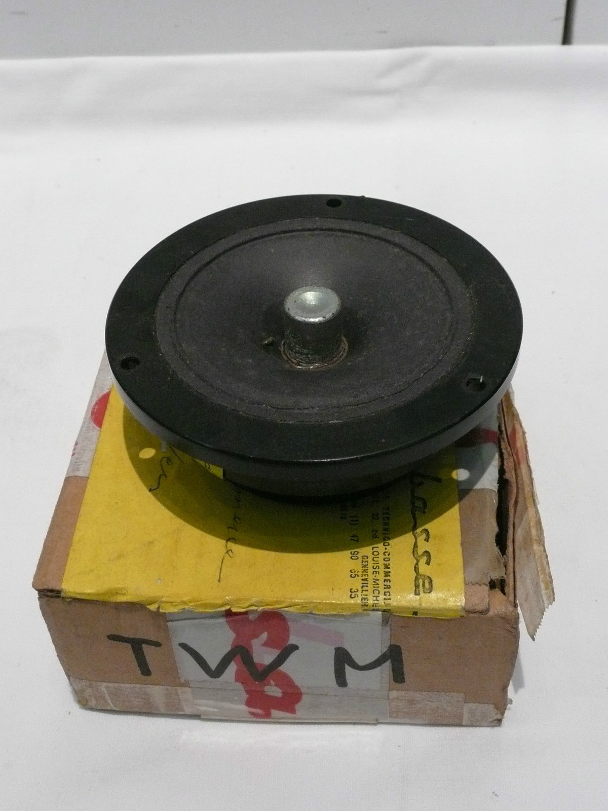

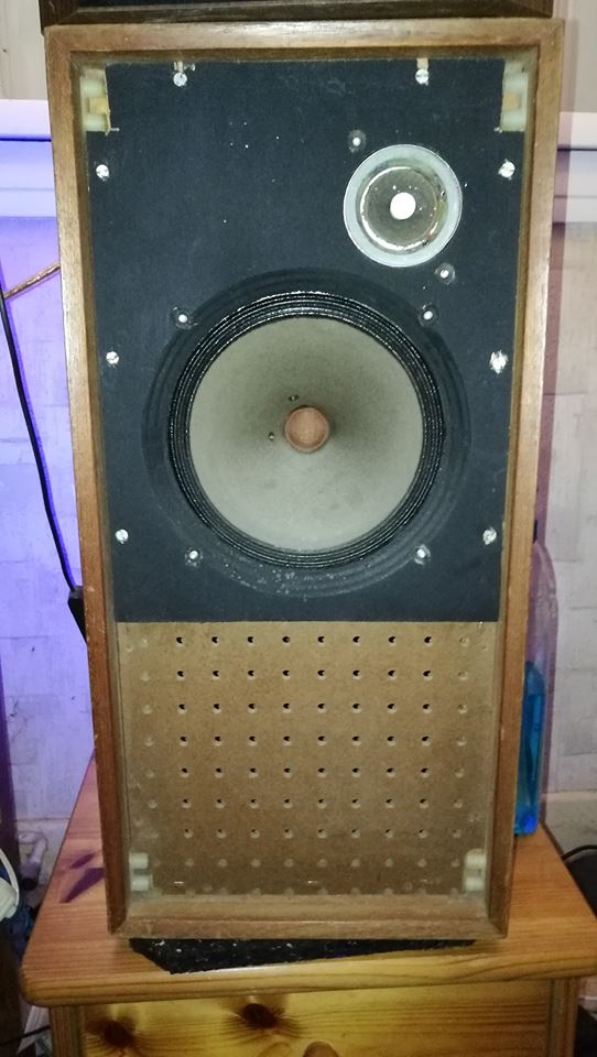

MessagePosté le: Mar 3 Juil 2018, 22:27    Sujet du message: Cabasse Aviso 1965 Répondre en citant
Je reste sans voix devant ces reliques du passé, chargé d'émotion, de soins et de technique de pointe, il se trouve que j'ai acquis une paire de Cabasse 212 (Doris 1 écris au crayon de bois au dos des façades avant) j'étais très ému de voir ces écrits et je n'ose pas imaginer la votre devant ce cas exceptionnel.
Il se trouve que j'ai le même problème que vous avec les tweeters TWM que partage aussi mes enceintes accompagné d'un classique 21 B 25 .
J'ai vu un fournisseur de suspension sur ebay qui en vends serais-ce le même fournisseur ? Je ne teins pas a me tromper. Pouvez vous me détailler la technique de réfection de ces tweeters sachant que je suis minutieux et que je possède au minimum d'un fer a souder de qualité et de quelques outils basiques.
Par avance merci beaucoup.

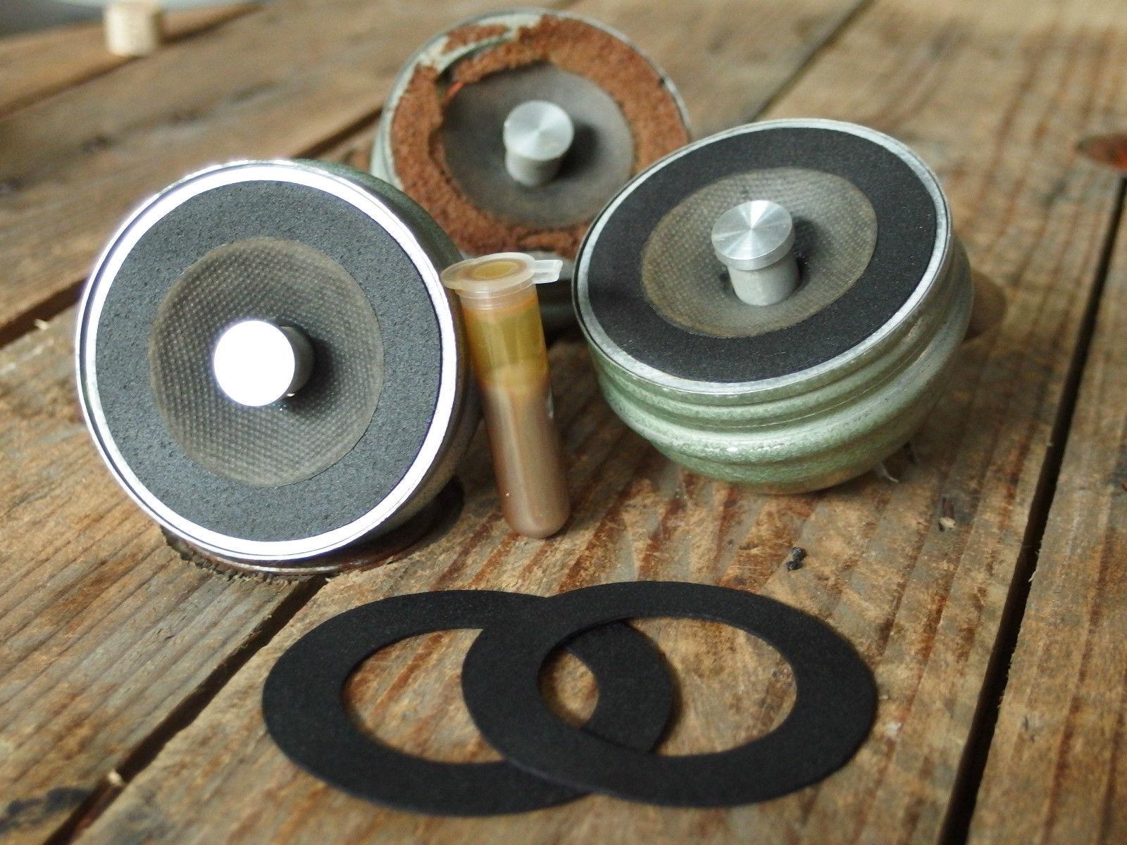

Alors pour te répondre:
Oui j'ai acheté mes suspensions via le vendeur eBay, j'avais eu de bons échos via un autre forum Wink
1*Il te faut d'abord dévisser le cache noyan métallique (le petit cylindre devant le HP).
2*Désouder délicatement les bornes +/- sur le chassis du HP (rétier un peu de mousse/suspension si besoin d'avoir de la place)
3*Délicatement dégager les bouts de mousse/suspension restant, avec une petite lame de cutter par exemple.
 Nettoyer à l'acétone le chassis HP et la membrane, en faisant attention à ne pas l'abîmer.
4*coller la nouvelle suspension en la centrant au mieux/ressouder

Merci beaucoup, pour la marche a suivre, je les ais même pas brancher de peur de les griller, il faut que je contrôle les bobines des 4 Hp et que je regarde le filtre aussi, mais c'est beau, très belle fabrication je peut en parler, j'ai un cap d'ébéniste et j'ai travailler chez un restaurateur de meuble ancien (un ancien de l'école Boulle) et un facteur d'orgue aussi dans ma jeunesse ...
dernière question: la suspension passe bien en dessous du cône et est coller aussi sur le rebord en alu c'est bien ça ?

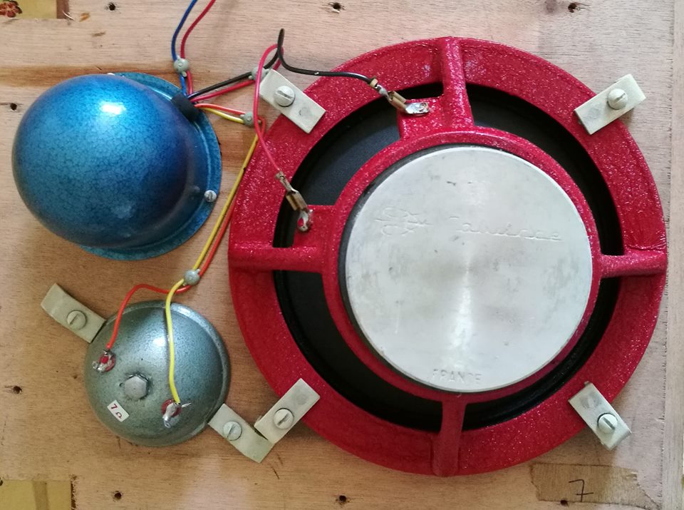

Oui, elle se colle à l'arrière de la membrane papier, et sur bol alu, sur ma photo "éclatée" on le devine.
Fait bien attention lors de la soudure des fils de la bobine, c'est l'étape la plus délicate, l'accès aux fils est réduit, surtout au remontage.
Tes enceintes semblent superbes, tu vas te régaler!  Smile
C'est vrai que la fabrication est de belle qualité, que ce soit l'ébénisterie, les HP, le câblage.
Pour répondre à Philippe Muller, non ça reste de l'adaptable, mais les dimensions sont parfaites.
D'origine, c'était une mousse alvéolaire orange ou grise...qui tombe toujours en poussière.
Mieux vaut une suspension neuve que pas de suspension.
