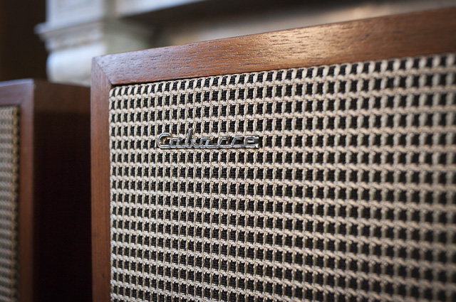

Les belles dans leur cartons, bien conçus ces protection, adaptées aux formes particulières de ces Aviso, avec toujours la sensation super sympa d'avoir entre les mains des objets quasiment neufs...de plus de 50 ans. Embarassed :
Ces jolis bébés de 75cm de haut pour près de 40 cm de large, pas mini les petites Cabasse de l'époque:
Le 21 type 21D34 d'après le courrier de Georges, avec son acolyte TWM:
Suspensions à prévoir pour celui çi!

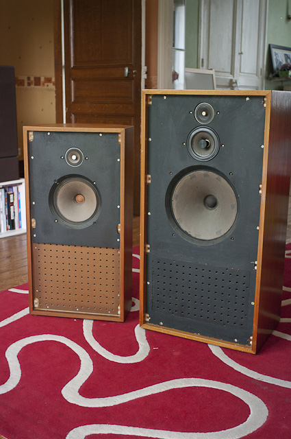

Bon tout n'est pas tout à fait gagné non plus, car une nouvelle paire de Cabasse est arrivée à la maison, sorte de grosses Aviso, le but était de les réviser et les bichonner tranquillement pendant les mois qui viennent avant de les écouter.
Alors que les Aviso et Sloop se disputaient la partie, j'ai eu le malheur de les intégrer à ce petit jeu de comparaison....Quelle mauvaise idée! Laughing
Chose marrante, elles sont de 1965 également.
Présentation des grosses mémères dès que je trouve un peu de temps.

Alors ce sont certainement un modèle un peu intermédiaire. Il est seulement indiqué "15 ohms" à l'arrière.
Dans les faits, c'est une Galion III dans la conception. Elles seraient de 1965, pourtant les Galion existaient déjà à l'époque.
Elles fonctionnent avec une charge à pavillon repliée, avec évent freiné sur l'avant, comme mes Aviso.
Le monsieur qui les avait, les avait acheté avec des Blocs à lampe 25W et un pré-ampli grand large.
La personne a qui je les acheté avait eu le lot complet, mais se séparait des enceintes.
Présentation à suivre, je pense qu'elle vont rester dans le salon pour le moment, le temps de refaire les filtres des Aviso. Ce sont de bien belles dames qui distillent une sacrée musique!
