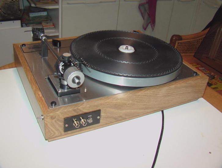

La premiere est une Thorens TD110 (c'est sans doute la plus petite Thorens mais je me dis qu'il ne doit pas y avoir de mauvaises platine dans cette marque!!), elle est équipée d'une cellule Stanton 681 EEE, d'après l'annonce en bon etat de marche et cellule+diamant en bon etat aussi...., le prix devrait être aux alentours de 100€ (c'est une annonce avec enchère), voila deux photos:

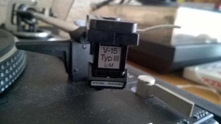

La deuxième platine est une Dual Cs 621 équipée d'une cellule V15 typeIII LM, platine révisée il y a un an, bon état a priori mais le capot est fêlé a l'arrière, le prix est de 70€, voila aussi des photos (de l'annonce, désolé pour la mauvaise qualité!)....

J'ai une petite préférence pour la Thorens et d'après ce que j'ai pu lire sur le net, la cellule a une bonne réputation! Mais la dual est un poil moins chère et j'aime bien le look tout noir  Smile !!!!

Il y a quand même un mot à dire sur la technique d'entraînement, qui est très différente d'une à l'autre. La Thorens a un entraînement du plateau par une courroie et la Dual, plus moderne, dispose d'un moteur à entraînent direct (le plateau est "posé" sur le moteur). Cette dernière technique a nécessité la mise au point de moteurs "lents" à couple élevé et d'une électronique de commande parfois complexe (ce n'est pas le cas ici).
Sache que derrière cette différence se cache un grand débat de principe. Dont il ressort que les aficionados du vinyle accablent l'entraînement direct parce qu'il transmet le bruit du moteur au plateau (nécessairement léger pour faciliter le travail) et donc au disque et à la cellule.
La petite TD 110 respecte la tradition de la courroie mais innove avec un moteur à courant continu (qui permet un ajustement de la vitesse de rotation par son électronique de commande). L'inconvénient majeur de la courroie, c'est qu'elle s'use. Il faut alors en trouver une de même qualité et de mêmes caractéristiques que celle d'origine.

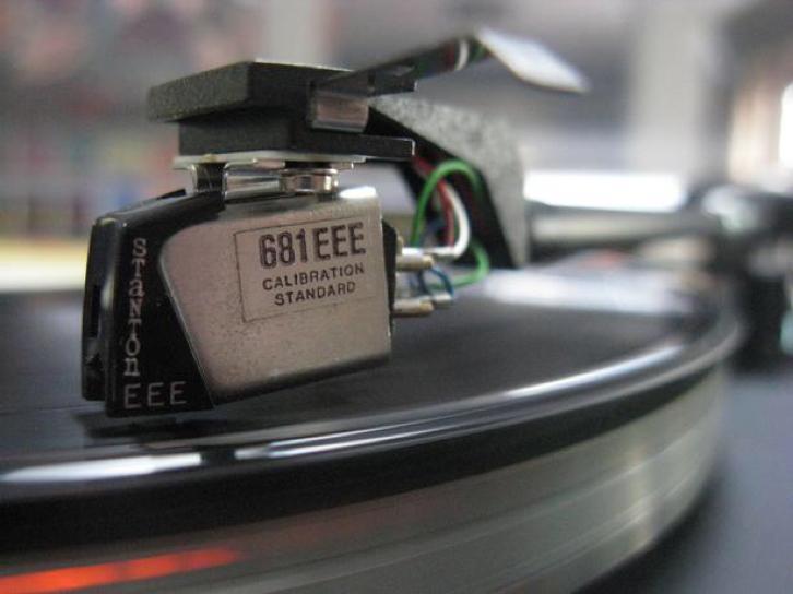

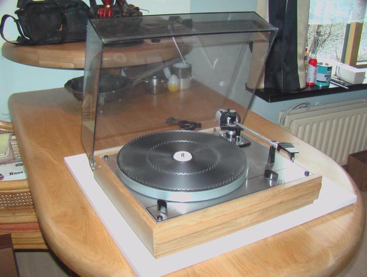

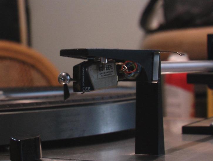

Sinon, je viens de voir une autre annonce pas tres loin de chez moi pour une autre Thorens, un modele 165 avec aussi une cellule Stanton 681EEE, platine tres propre et entierrement revisee, d'apres le vendeur tout du moins, prix demande 225€, soit trois fois le prix de Dual!!!!! J'en reviens a ma question du haut, est-ce que la difference de prix est justifiee et est-ce que je serais capable d'entendre la différence entres ces deux platines???
photos de la thorens TD165:
http://cabasse.vraiforum.com/image/110/a/d/7/ti_85-11-4ef2dd4.jpg.htm">
http://cabasse.vraiforum.com/image/110/f/5/4/ti_85-13-4ef2ddf.jpg.htm">

La TD 165 est assurément une "meilleure" platine que les modestes TD 110 et Dual CS 621. Mais c'est surtout une plus "belle" platine qui s'accommode mieux d'une association avec des Sloop M4. Ensuite, on voit par soi-même si l'on a envie d'améliorer ou pas tel ou tel composant de sa chaîne.

Update, j'ai finalement été recontacté par le vendeur de la Thorens TD 165 (des photos de la platine se trouvent plus haut dans le post). Il l'avait vendu via ebay mais l'acheteur lui a fait faux bond donc si tout se passe bien, cette jolie platine devrait être mienne d'ici quelques jours! J'ai rendez-vous mardi pour un test d'écoute, d'après le vendeur, la platine est révisée, la cellule et le diamant en tres bon état (tres peu d'heures d'écoute), la courroie aurait été changée récemment, la caisse en bois a été aussi rénovée, bref la platine est a priori tres propre et surtout prête a tourner!!!
Je n'y connais pas grand chose mais faut-il vérifier des points particuliers sur ce modèle?
Le prix n' est pas négociable, il en veut 220€ compris la cellule Stanton 681 EEE, c'est a priori plutot dans la fourchette (tres) haute pour ce modele mais bon, si la platine est effectivement dans un état irréprochable, c'est peut-etre pas pas non plus si exagéré......
