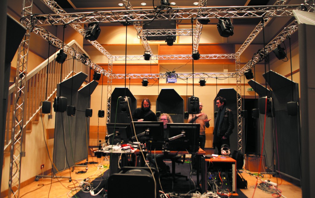

Depuis de nombreuses années la société suisse Sonic Emotion développe des applications utilisant les principes théoriques de la WFS créée à l'IRCAM à Paris. Malgré la commercialisation d'un processeur de diffusion en WFS, cette technique de synthèse du champ sonore naturel connaît beaucoup de difficultés à être adoptée par les professionnels du son. Malgré l'efficacité saisissante du procédé, comme ont pu le démontrer de nombreuses séances d'écoute qui lui ont valu un succès d'estime incontestable, l'implantation des enceintes reste assez délicate à gérer tant sur une scène que dans une salle ou un studio. Et je ne parle pas du salon... La bonne vieille stéréo L-R a encore de l'avenir de ce point de vue.
En revanche, si l'on considère la technique sous un angle expérimental, les choses et les priorités sont différentes: on place les enceintes là où il faut, un point c'est tout. Pour preuve cette installation dans le studio 115 à la Maison de Radio France.
On y découvre une constellation de petits moniteurs Genelec 8010 entourant la zone d'écoute et reconstituant un champ sonore homogène, au moyen du processeur Sonic Wave de Sonic Emotion.
Je vous invite à vous informer sur la Wave Field Synthesis (WFS), procédé le plus en pointe en matière de spatialisation puisqu'il permet, en intervenant sur les retards de chaque source réelle (HP) de modeler la surface d'onde et donc d'attribuer une localisation spatiale précise - ici dans le 1/2 espace 3D - à une source sonore virtuelle. Notamment ici:

Non, pas au studio 115 et pas dans cette configuration 29.1 (!) en demi-sphère. Mais oui, lors de démonstrations entre professionnels dans de plus grands espaces (notamment au théâtre du Châtelet à Paris il y a quelques années) en configuration périphérique encore plus lourde en enceintes, puisqu'on avait - de mémoire - 1 enceinte par mètre environ en face et un peu moins sur les côtés! De sorte que, le long de l'avant-scène on avait un véritable réseau acoustique horizontal géré en WFS.
La démo consistait en plusieurs exemples d'utilisation, dont un live particulièrement simple et probant. Il employait un speaker muni d'un micro serre-tête se déplaçant sur la scène du théâtre, d'un côté à l'autre ainsi qu'en profondeur, tout en parlant. Le système effectuait un renfort sonore qui permettait d'entendre à un niveau réaliste la voix du speaker tout en restituant la position de la source réelle. C'est-à-dire que le processeur créait une source acoustique virtuelle quasi ponctuelle et qu'il la situait à l'emplacement de la source réelle (le speaker). Le suivi dynamique du speaker était réalisé en temps réel par un système de tracking optique automatique qui renseignait le processeur sur la position de la source réelle, mais cela n'était pas le sujet de la démo.
Je ne sais pas si je me fais bien comprendre, mais c'est un résultat absolument impossible à obtenir par une sonorisation classique L-R ou même multicanal car la cohérence de la perception est conservée quel que soit la place de l'auditeur dans la salle. En stéréo L-R, 5.1, 7.1, etc., dès que l'on quitte l'axe ou le centre du dispositif géométrique (le sweet spot) le relief est altéré voire annulé.
Une démo réussie de ce type n'est pas spectaculaire en soi car le système doit s'effacer devant la fonction qu'il réalise. Renforcer (et non sonoriser) une voix parlée est un sujet difficile d'une part pour une question de respect du timbre (l'oreille y est évidemment très sensible puisque cela correspond pour elle à un exercice quotidien) et d'autre part pour une question de maîtrise du niveau (comme en musique live, il faut trouver le niveau réel) tout en assurant la parfaite intelligibilité.
Les enceintes, alors, étaient des Tannoy coaxiales pro ampliées et non des Genelec. Mais le résultat aurait sans doute était le même. Je précise que la WFS n'est une énième configuration multicanal. Le principe consiste au contraire à considérer le champ sonore dans son ensemble et à chercher à le synthétiser à partir d'un échantillonnage spatial (capture multi-micros, 1 micro pour 1 enceinte). En WFS, on ne mixe pas la source sur une voie du dispositif de diffusion. Toutes les voies sont actives simultanément. Seulement elles ne diffusent pas le même signal.
En ce sens, on peut vraiment parler de cohérence spatiale. La WFS est ce que l'on peut envisager comme évolution ultime, par exemple, du son au cinéma (mais là, ce n'est pas du live).
