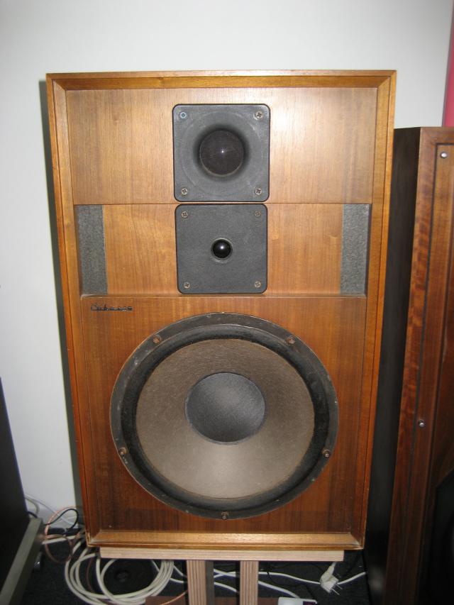

Bonjour a toutes et a tous .
Tout nouveau sur le forum ,je me permet de vous soumettre mon soucis.
Voila ,Passionné de musique et de vinyles, je possède une petite installation dans une pièce de 20 M2 environ.
j'ai quelques amplis des années 70/80 , et quelques enceintes de la même période .
Mon soucis est le suivant: j'ai parmi mes enceintes une paire de  sampans 311( celles avec le boomer à suspension en toile noire.)
Elles sont associées a un ampli luxman LV 103 qui sort de révision , ou parfois a un ampli national panasonic 3400, + une platine disque thorens 166MK2.
Lorsque j'écoute de la musique de  jazz sans paroles le son est acceptable..mais sans grande amplitude ,comparé a mes sampans 310 ou mes avid 330.
Cela se complique vraiment lorsqu'il s'agit d'un disque avec de la voix ,j'ai la désagréable impression que le son sort d'un porte voix .(pas autant mais un peu quand même.)
ci joint la photos d une des enceintes
[/urlurl=http://cabasse.vraiforum.com/image/110/d/d/c/img_1100-4e96cc0.jpg.htm]
Pourriez vous svp me guider sur les pistes a suivre pour améliorer la qualité de son?
Par avance merci
Musicalement
cgua
Ce n'est pas parce que les choses sont difficiles que nous n'osons pas, mais parce que nous n'osons pas qu'elles sont difficiles. - Sénèque

bonjour
l'acquisition des sampan 311 est récente?
si cela le fait avec les deux amplis c'est que le problème viens des enceintes.
peut-être vérifié le filtre et tous les hps.
fait nous une photo générale de ta pièce.
pat

Bonjour pat et merci bien pour votre réponse
J'ai les sampan 310 depuis 6 ans ,les avid 330 depuis 2 ans, et les sampan 311 depuis 4 ans environ .
Il y a 2 ans les 311 étaient placées dans une grande pièce avec une bonne hauteur sous plafond carrelage au sol avec un ampli marantz 2238 ,et là le son était bon avec une grande amplitude je me souviens d'un pink floyd …on s'y serait vraiment cru.
Mais depuis j'ai refait une maison avec une pièce spéciale a l'écart de la maison.
Aujourd'hui une pièce de 20 M2  moquette au sol  , alors je ne sais pas….Oui cette sensation se fait sentir même avec les amplis marantz
Les hp fonctionnent ,peut être à l'écoute un manque du coté des boomers... Sont-ils aussi bon que le 30M20 ???
Coté filtre savez vous comment faire pour les testés ?? je ne suis pas un spécialiste ...
Avez vous déjà vu sur ce forum des discussions sur ce sujet ?

MessagePosté le: Dim 28 Fév 2016, 18:07    Sujet du message: Cabasse sampan 311 Répondre en citant
non le  boomer  de ce modèle a très bonne réputation
certains le préfère à celui à la suspension mousse.
je suis étonné quand même que tes deux enceintes est un même problème en même temps...
essai de les inversée pour voir...
mais je pense que ton problème viens de ta nouvelle pièce.
trop amortie?...dans le grave...
le luxman lv103 est connu pour être un peu juste dans le grave...les lampes sont d'origine?
pat

MessagePosté le: Dim 28 Fév 2016, 19:09    Sujet du message: Cabasse sampan 311 Répondre en citant
Effectivement  cela semble logique ,mais j'ai déjà fait la manoeuvre avec le même résultat.
Il est certain que le LUXMAN LV 103  est juste dans le grave . il sort pourtant de révision ,et les lampes sont neuves ,a coté du national panasonic c'est le jour et la nuit.
Mon réparateur de matériel vintage me disait peut être qu'il fallait le marier avec des enceintes type BW ou DITTON 66 ou 44 . a voir !!
J'avoue qu'aujourd'hui je suis un peu perdu,c'est tellement difficile de trouver le bon mariage  .
J'aimerai garder 2 installations ,une pour le jazz et blues,et l'autre pour le reste de black sabath  , kinks  à ten years after.
Peut être que pour le sol de la pièce ,du parquet arrangerait  l'acoustique .
cdlt

MessagePosté le: Dim 28 Fév 2016, 19:17    Sujet du message: Cabasse sampan 311 Répondre en citant
confus  qu'ont-ils mis comme marque de lampes...
pour bouger des ditton 66 il te faudra du lourd en ampli et pas dans 20 m2 crazy
au fait quelle est la hauteur des supports de tes enceintes
tu as mis du placo à tes murs,car rien de tel pour absorber les basses....
cabasse sampan 311 m14
cabasse clipper 312m2

la hauteur des supports  des 310 & 311 est de 43CM, les avid  23 cm (support d'origine)
Oui sur les mur  c'est un doublage en plaque de plâtre , je sais c'est pas top pour l'acoustique,mais pourtant avec les enceintes avid 330 ça marche pas mal ,il y a de l'amplitude et de la profondeur ,mais un peux moins de précision dans les hauts.
Mon réparateur se trouve dans l'ouest de la France a coté de Royan ,je suis moi meme de LA ROCHELLE .Son site http://www.audiovintage.fr/2016/02/28/marantz-4140/#more-7400  Un vrais pro passionné de vintage  avec un faible pour les amplis SANSUI
 Il révise  et répare  amplis et  platines avec si possible pièces d'origine .
bonne soirée
cdlt

MessagePosté le: Lun 29 Fév 2016, 08:51    Sujet du message: Cabasse sampan 311 Répondre en citant
bonjour
fais un essai sur des supports de 20 à 30cm...pour le placement éviter la proximité des murs latéraux...
pour le luxman le modèle de lampes y fait beaucoup
pour calmer l'ardeur du médium et augmenter un peu le grave des sampan je te conseille
comme lampes les "sylvania"
pat
Par avance merci
Musicalement
cgua
Le problème décrit laisse quand même penser qu'il y a un problème technique sur tes Sampan 311.
Tous les HP fonctionnent ils parfaitement sur les 311 ?
La sonorité devrait être assez proche des Sampan 310, tout en étant plus précise, un peu plus claire.
Si c'est le jour et la nuit entre 310 et 311, quelque chose ne fonctionne pas bien.
vermo
Inscrit le: 23 Oct 2014
Messages: 131
Localisation: Gard
MessagePosté le: Sam 5 Mar 2016, 17:01    Sujet du message: Cabasse sampan 311 Répondre en citant
Avez-vous vérifié la phase? C'est peut-être simpliste mais on ne sait jamais...
