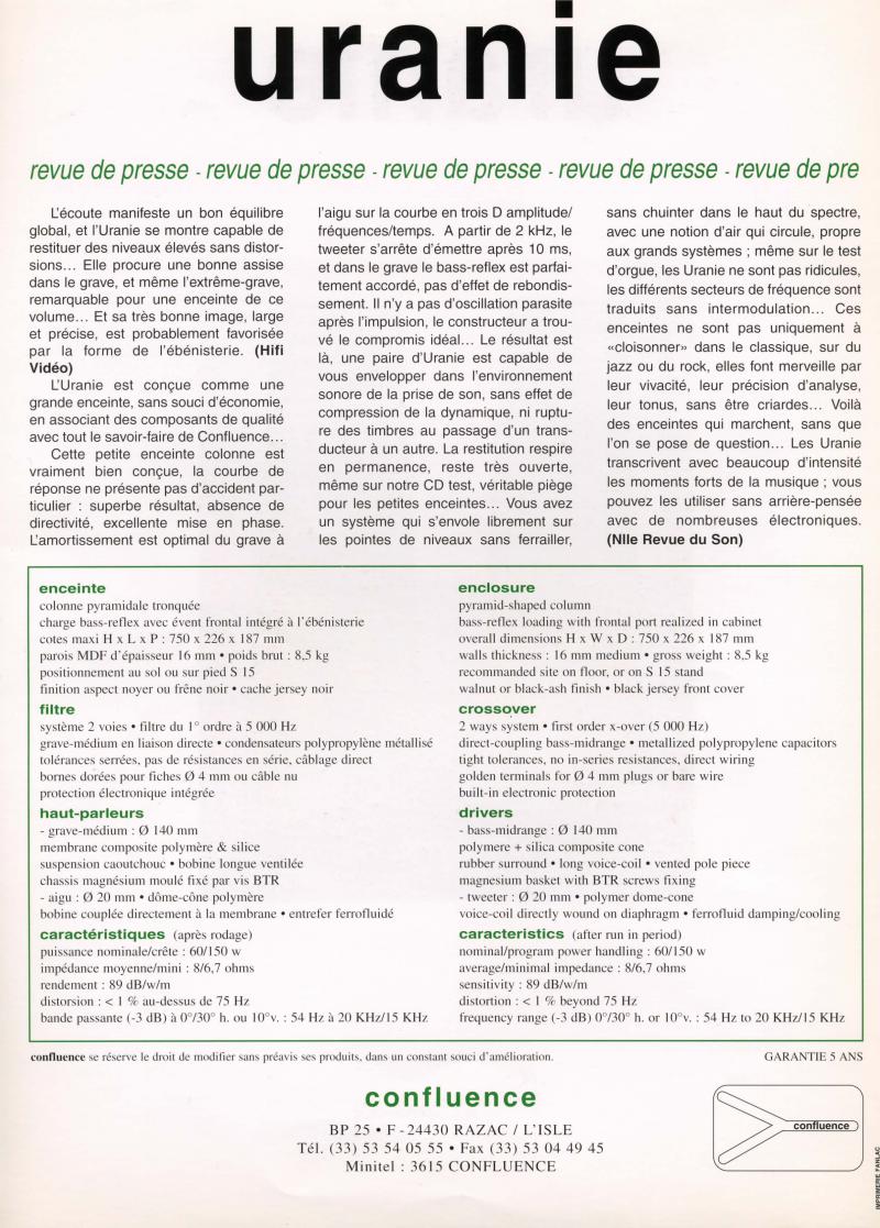

Voilà j'ai mis la main sur de petites colonnes du fabricant Confluence, modèle uranie et quelle bonne surprise! Très bonne devrais-je même dire! J'avais eu l'unique occasion d'en écouter dans un auditorium, il y a de ça une vingtaine d'année, j'en avais gardé aucun souvenir à vrai dire.
Je ne voudrais pas me fâcher avec Georges et avec d'autres mais cela met une pâtée à mes brick qui du coup font un peu "bric à brac" . Sans parler du prix en occasion, 100€ la paire, rien à dire (Contre 250 les brick il y a de ça 2 ou 3 ans)
Du coup, je serais bien curieux de tester le modèle juste au dessus qui doit être la solstice. L’inconvénient c'est leur apparente rareté mais bon l'occasion fait le larron, n'est-ce pas?
Si jamais l'un de vous possède ou a eu possédé des enceintes de cette marque, je serais curieux d'avoir votre feed-back?!
Merci et bonne journée à vous.

Un peu facile! me dira-t-on. Mais non, moi aussi j'apprécie beaucoup ces Confluence (d'origine périgourdine). Elles ont eu leur heure de gloire en France dans les années 80. Mais cela n'a pas duré. Elles me rappellent les Mulidine (marque qui est apparue ultérieurement, mais qui, elle, a survécu) que j'avais préférées, à l'heure du choix.
En aparté, le tweeter utilisé par Confluence pour ces enceintes était un modèle Audax assez repérable (malgré ses différentes déclinaisons). C'était un petit HP moderne et peu couteux qui avait un dôme ultra léger diam. 10mm, un tout petit aimant et une bobine baignant dans un ferro-fluide conducteur thermique et amortisseur mécanique. La tenue en puissance était correcte si on le filtrait à 5kHz (50W, ce que faisait Confluence - la petite membrane ne permettait guère de descendre plus bas) et le rendement variait entre 90 et 92dB (en version TV, un capot arrière en acier réduisait les fuites magnétiques) grâce à l'amorce d'un petit pavillon. Sur le papier, la caractéristique qui ressortait était ce que Audax appelait le facteur d'accélération. Une vraie dynamite (par rapport aux modèles à dôme tissé, spécialité de Audax), due au rapport très favorable de la puissance du moteur à la masse mobile.
Le reste est plus classique: 2 voies avec accord BR soigné pour le grave-médium. C'est d'ailleurs là, peut-être, que se situe leur réussite.

2 voies pour l'Uranie. Quant aux Cantilène, ce point avait échappé à ma mémoire… Ce sont donc des 3 voies électriques, mais 2 acoustiques, si l'on peut dire. Tout comme les Mulidine Arcade 95 SP, que je connais bien, sont équipées elles aussi d'un HP Focal à double bobine (cf. http://cabasse.vraiforum.com/t4615-Mulidine-Arcade-Sp-ciale-95.htm)
