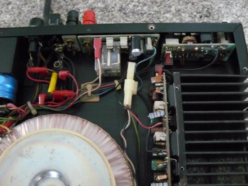

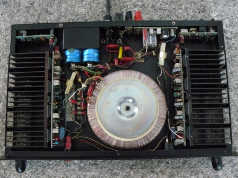

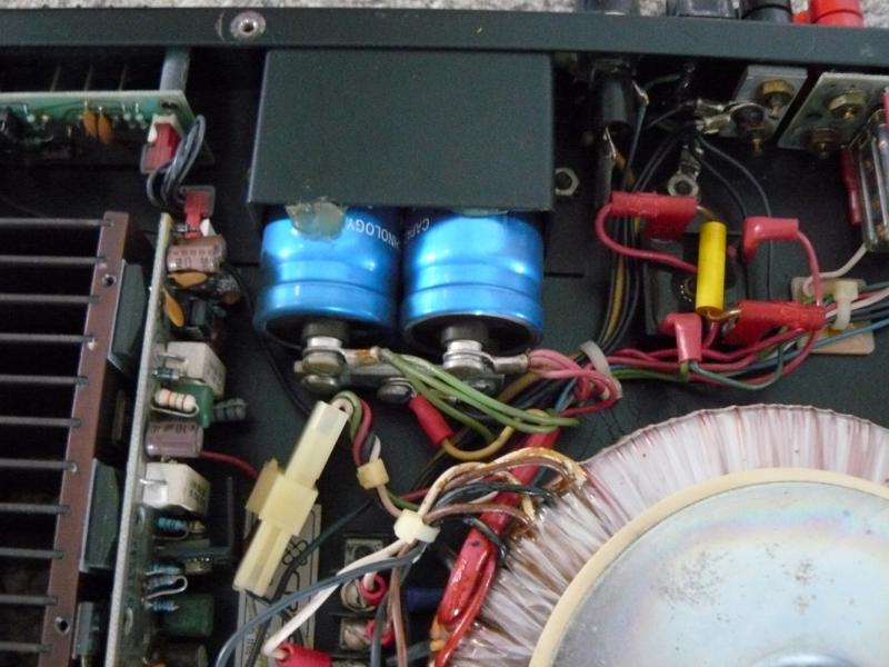

Je produis quelques photos du Crest Audio 1501A.

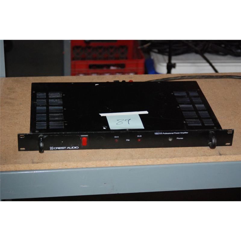

Décrocherait facilement un prix dans la catégorie "laideron" mais la vérité est ailleurs hein Brig.? Smile

Non, pas de surchauffe, mais au démontage, je remarque que le transfo est "coincé" entre les tôles du boitier.
Il n'y a aucun espace, ni en dessous, ni au-dessus du transfo.
Donc, s'il vibre, il entraîne avec lui le boitier, les radiateurs, etc...
Enfin, je note que cet ampli est en 220 Volts.
Et sauf erreur, le secteur, en Suisse, c'est plutôt 230 Volts.
Ce dernier point peut il expliquer les vibrations ?
Matériel pro, prévu pour être monté dans un rack.
Messages: 3 530
MessagePosté le: Mer 17 Fév 2016, 15:46    Sujet du message: Crest Audio 1501A Répondre en citant
Merci, je m'en étais rendu compte. Wink
Messages: 13 916
MessagePosté le: Mer 17 Fév 2016, 15:47    Sujet du message: Crest Audio 1501A Répondre en citant
A moi de trouver un beau rack  Mr. Green

S'il vibre à vide, sans signal à l'entrée, le passage de 220 à 230V ne change rien ; car à vide la consommation est bien moindre (sauf classe A).
Arnaud

A l'intérieur, il y a de la filasse. C'est en grande partie dû aux multiples enroulements du transfo (au primaire comme au secondaire). Le Bryston 2B-LP, qui lui est équivalent, est un peu plus soigné de ce point de vue.
Je ne sais pas si les toriques ont la réputation d'être plus bruyants que les autres transfos, mais si c'est le cas, c'est une réputation usurpée. Les toriques bien construits (je pense à ceux du français Metalimphy, aujourd'hui disparu) et bien utilisés sont silencieux, contrairement aux anciens modèles à tôles EI qui vibrent toujours un peu.
Brig, essaie de placer un résilient souple entre le transfo et le coffret. Les vibrations du transfo (qui peuvent effectivement provenir d'une sur-induction due à la tension du secteur) ne doivent pas se transmettre aux pièces métalliques.

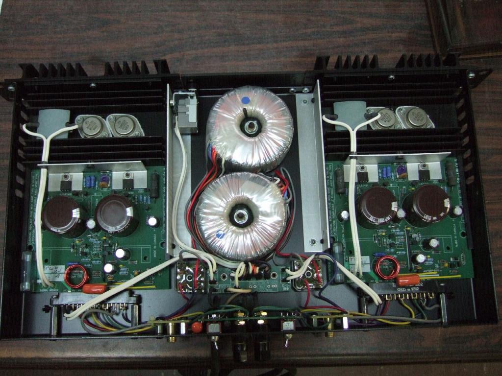

PS. Pour ceux qui aiment ce genre de bébêtes, les entrailles du 2B-LP Bryston:
Ici, le schéma double mono intégral a conduit à réduire la taille des transfos et des condensateurs de filtrage, puisque ils sont doublés. L'ampli est quand même un peu moins puissant que le Crest (2x60 au lieu de 2x75W sur 8ohm).
