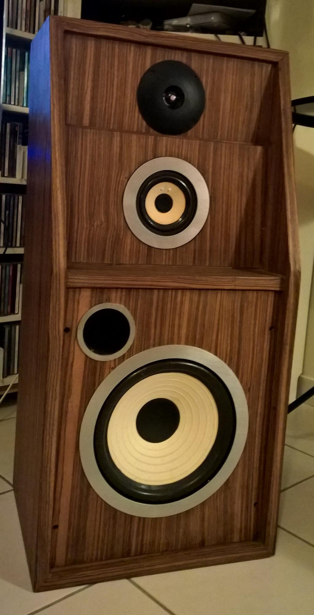

MessagePosté le: Sam 6 Fév 2016, 07:50    Sujet du message: Petite soeur 30W de la série des belles années (Galaxie 200 Répondre en citant
 Bonjour à Tous,
Voici une première photo.
Ludo

MessagePosté le: Sam 6 Fév 2016, 09:35    Sujet du message: Petite soeur 30W de la série des belles années (Galaxie 200 Répondre en citant
Bienvenue ici Ludo, elles sont dans un super état esthétique ces bestioles et les hp's mis en oeuvre ont
l'air de bonne facture.

MessagePosté le: Sam 6 Fév 2016, 14:15    Sujet du message: Petite soeur 30W de la série des belles années (Galaxie 200 Répondre en citant
Salut Ludo , babor tribord , t es un marin d eau douce .....
chouette tes siare (j adore cette marque ) , elles ressemblent beaucoup a des cabasse
bye
