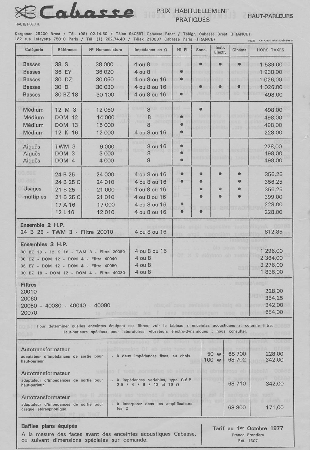

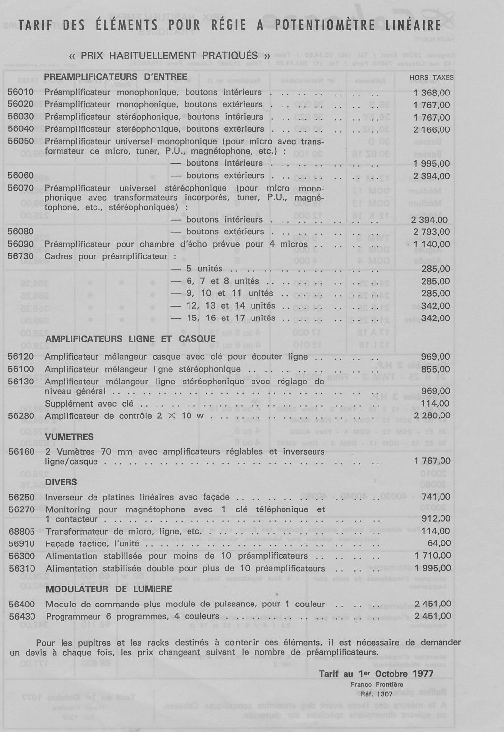

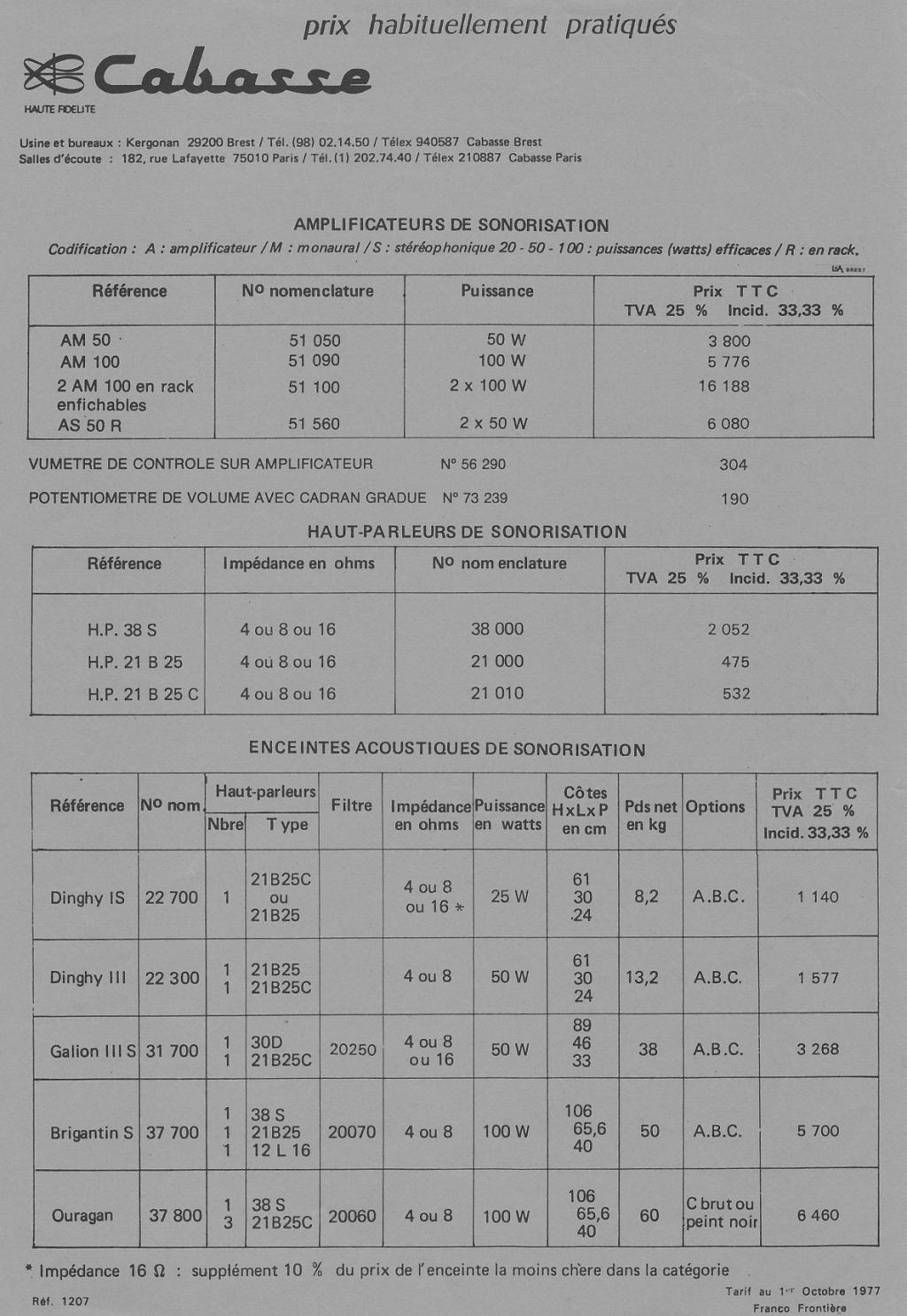

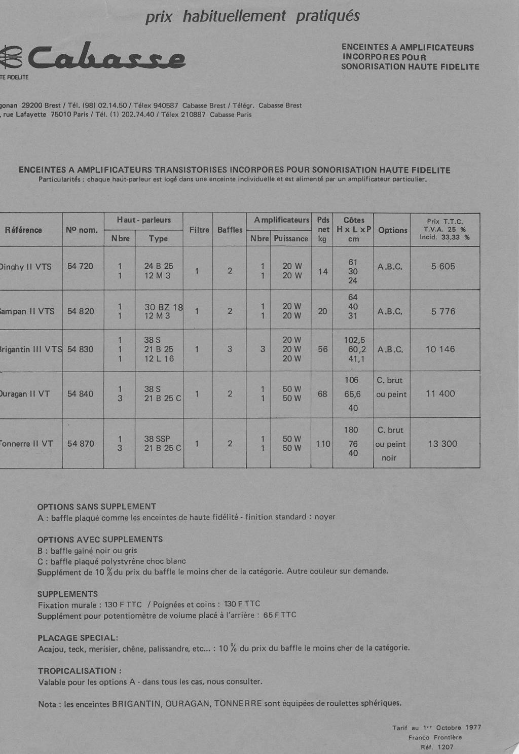

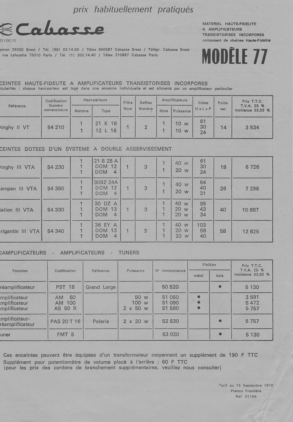

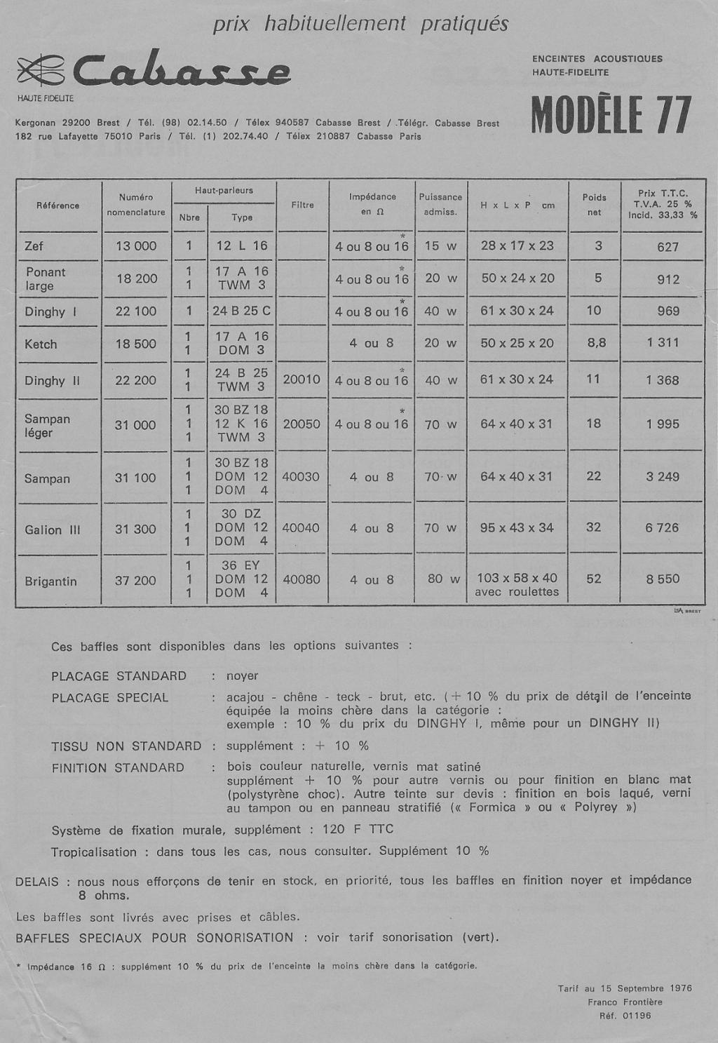

JUSTE EN INFO LES TARIFS DES ENCEINTES CABASSE EN 1976 & 1977
Je n'ai pas choisi d'être quelqu'un d'exceptionnel... Je suis né(e) comme ça. Smile
Messages: 13 056
MessagePosté le: Mer 3 Fév 2016, 23:08    Sujet du message: NOTICE EMPLOI DES ENCEINTES CABASSE Répondre en citant
Très très intéressant ce tarif !
On y trouve des HP rares comme le 38S.
Merci infiniment.

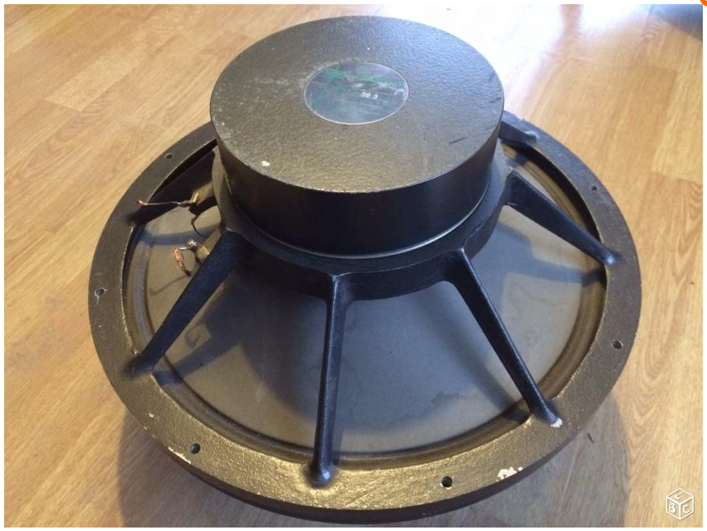

Le 38S, un gros gros morceau à 8 branches et suspension en plis
un aiment (alnico ?) un peu plus petit que le 36EY
Si quelqu'un a sa courbe et caractéristique ou la fiche de ce HP je suis preneur
