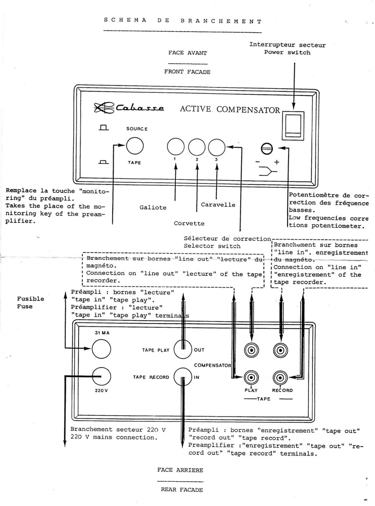

Je viens d'acquérir ma première paire d'enceintes Cabasse (Caravelle) et j'ai également pu me procurer un compensateur actif première génération.
J'ai également acheté un ampli Revox 750 MK II et je n'ai pas de pré-ampli.
Etant plutôt novice dans le domaine je sollicite votre aide pour brancher mon compensateur actif.
J'ai pu lire qu'idéalement il fallait brancher le compensateur entre un pré-ampli et un ampli.
Comment faire lorsque qu'on a uniquement un ampli?
Je suppose que les deux premiers cables vont sur le pré-out mais ou brancher les 2 autres?
De plus, j'ai pu lire que les trois boutons correspondent à des réglages en fonction de l'enceinte. Quel est celui qui doit être utilisé avec les Caravelle?
D'avance merci

De plus, si tu veux avoir la conscience tranquille en utilisant le compensateur Cabasse prévu à cet effet, c'est presque aussi simple. Le C750 dispose de 2 circuits de monitoring d'enregistrement (Tape 1 et Tape 2), ce qui permet le câblage du compensateur tout en conservant un monitoring disponible au besoin (magnétophone... plus très fréquent aujourd'hui). Il suffit de raccorder les 4 connexions du compensateur sur les entres et sorties du monitoring (par exemple Tape 1) en respectant le sens du signal, selon le schéma de la notice ci-jointe et d'activer le monitoring en enfonçant la touche Tape 1 en façade de l'ampli (le signal audio transite alors par les e/s de monitoring).
Il faut enfin enfoncer la touche n°3 correspondant aux fréquences charnières de la Caravelle et ajuster à l'oreille le niveau de grave souhaité au moyen du potentiomètre, en partant de la position centrale (qui correspond au bon réglage en chambre sourde). Attention à ne pas accentuer le grave, l'objectif étant la neutralité de la restitution. La touche Source/Tape du compensateur doit reste relâchée (sinon, le signal est interrompu).
L'activation/désactivation du monitoring par la touche Tape en façade parmet de se rendre compte immédiatement de la correction effectuée par le compensateur. Bien entendu, le correcteur de tonalité de l'ampli doit être désactivé pour ne pas ajouter une correction à une autre...
Reste à voir (et à entendre) si la correction par le compensateur est meilleure que celle réalisée par le correcteur de tonalité de l'ampli...
