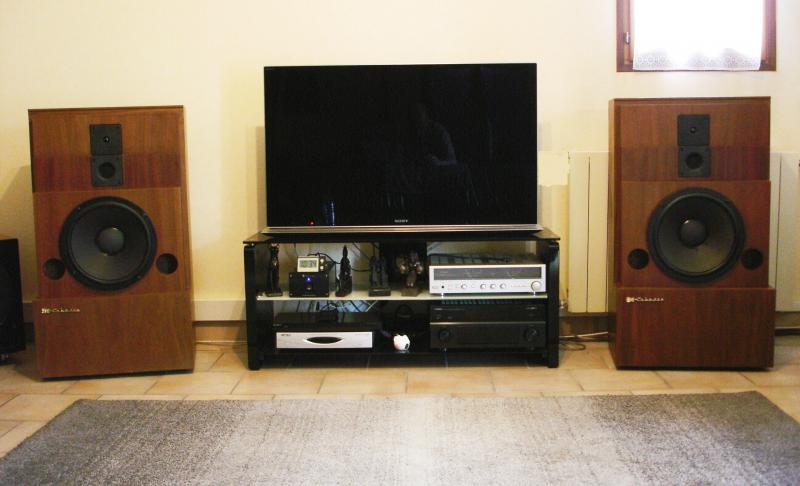

Bonsoir à tous .
Adolescent sur le chemin du collège , il y avait une grosse paire de Cabasse qui me faisait rêver , je me dis qu'un jour lointain je me paierai une paire de ces "monstres".
Depuis beaucoup d'eau à couler , il a fallu 41 ans pour que j'achète ma première paire de Cabasse .
je vous rassure , durant ce laps de temps j'ai eu une flopée d'enceintes : des anglaises , des américaines , du français ; du japonais ...
Mais pas de Cabasse !
Voilà j'ai corrigé le tir .
Quatre cent kms aller retour pour chercher les belles :je les voulais absolument ...
Bon la restauration ne s'est pas faite sans mal .Il y avait du boulot sur l'ébénisterie et le filtre avait les condos à l'ouest.
Une ou deux photos avant présentation complète. smile photographe .
J'attends le tissu de remplacement , n'en déplaise aux puristes que je vais décevoir, qui sera couleur crème "Cabasse" au lieu de celui d'origine , que perso je trouve affreux ;
D'autres photos arriveront bientôt.

MessagePosté le: Sam 19 Déc 2015, 21:40    Sujet du message: mes premières Cabasse: des Brigantin 372 !! Répondre en citant
Bonsoir et bienvenue ici. Wink
Bravo pour cette acquisition qui a mis un certain temps à se concrétiser mais j'imagine que ça n'en est que meilleur.
Niveau placement, je trouve qu'elles sont quand même très (trop.?) rapprochées, pas de possibilité de faire autrement.?
Sinon, c'est le "1460" qui est à la manoeuvre.?

MessagePosté le: Dim 20 Déc 2015, 00:06    Sujet du message: mes premières Cabasse: des Brigantin 372 !! Répondre en citant
merci pour vos compliments;
Non , le RX-V1073 ne s'occupent que des Elacs (ah ! j'ai oublié dans ma short list : des allemandes lol!)
C'est un ampli trop peu méconnu un YAMAHA A1020 qui alimente les Brigantins 372 .
Un petit CR rapide : je ne veux pas faire de redite , mais l'écoute est d'une spontanéité évidente ;j'avais une grosse appréhension au sujet de l'intégration DOM12 DOM4 avec un 36 cm .
A mes oreilles , la fusion est idéale , pourtant mon point d'écoute est à 2.20 m .
Aucun registre est en avant , tout est en place ,j’avais peur d'un médium aiguë agressif et criard , ici rien du tout ; l'écoute n'est pas fatigante au long cour , j'enchaine les Cds , voir plus(tuner vinyle) ;
L'image stéréo ,bien que moisi par la présence proche de l'écran LCD , est large et précise , en profondeur c'est meilleur que mes ex JBL (par exemple) ;
Faut dire qu'elles ont du volume ces belles.
Pour tout vous dire , je redécouvre ma discothèque .
Au niveau du travail de restauration accompli :
N'étant pas puriste jusqu’au-boutiste , j'ai changé les condos SCR origine qui avaient dérivé ,par      d'"aussi bon"  infirmière        , re-cablé les enceintes par du ( analysis oval 16 )tout cuivre de bien meilleur facture (soyons fou en 1.5 mm2 ! Mr. Green ) que le cuivre étamé d'origine .
Le bon en musicalité , après cette petite cure de jouvence ,fut si évident qu'il est difficile de revenir en arrière .
J'ai dessoudé le connecteur trois points , en conservant la fiche origine (est-ce une fiche Canon ??)  et placé deux borniers femelle bien plus pratique (encore à mes yeux).
Malgré tout le talent des ingés Cabasse , il y a eu 40 ans d'évolution sur les matériaux et autant en profiter : je ne veux en aucun cas lancer de polémique ; c'est juste un fait chez moi
Le filtre réduit à du premier ordre sur le DOM12 et DOM4 et second sur le 36EY  implique une puissance admissible de 80 W maxi ; bon avec 96 dB de rendement il y a de quoi sonoriser mon lotissement frotte mains
 Pour la musicalité , je ne rajouterai rien à ce qui a été dit partout , mais il faut reconnaitre qu'un HP de grand diamètre , bien drivé, c'est quand même quelque chose  à entendre ou expérience à vivre.
J'en suis dingue guitariste
J'ai une petite collection de Eric Kunzel par TELARC et je puis vous assurer que çà pulse d'une force pouce levé ; tout aussi étonnement qu'une écoute à bas niveau n'est pas frustrante .
Je dois régler deux petits détails visuel avant d 'envoyer la restau en photo
une pour la route :
bonne soirée .
Bernard

MessagePosté le: Dim 20 Déc 2015, 09:22    Sujet du message: mes premières Cabasse: des Brigantin 372 !! Répondre en citant
Mais alors, le "1460" il sert à quoi.? Tu n'a pas eu envie de le connecter aux Brigantins.? Dommage je trouve.

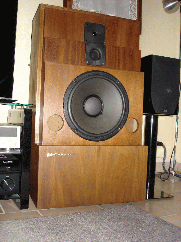

MessagePosté le: Dim 20 Déc 2015, 10:55    Sujet du message: mes premières Cabasse: des Brigantin 372 !! Répondre en citant
Bonjour berni13,
Merci pour ce premier CR. Une chose m'intrigue, ce sont ces plaques perforées dans les évents du bass reflex. Je pense qu'elles ont été ajoutées pour modifier le rendu sonore à moins que ce ne soit que pour dissimuler la laine de verre qui souvent apparait sur les photo avec flash ?
Il serait intéressant que vous fassiez un comparatif avec et sans ces plaques.
Mes condos SCR ont été testés et ils étaient bons (valeurs d'origine). Je n'ai dû remplacer que les filtres des basses fréquences car un des deux était court circuité. Ils ont été remplacés par des filtres plus récents mais de même valeur.
Je me lancerai peut-être un jour dans le remplacement des câbles internes comme vous l'avez fait. Avez-vous testé si les améliorations constatées sont dûes uniquement au remplacement des condos ou seulement à ces cables internes, si toutefois vous avez fait ces modifs en deux étapes.
Merci pour vos témoignages très intéressants. Vos enceintes sont très belles, félicitations.

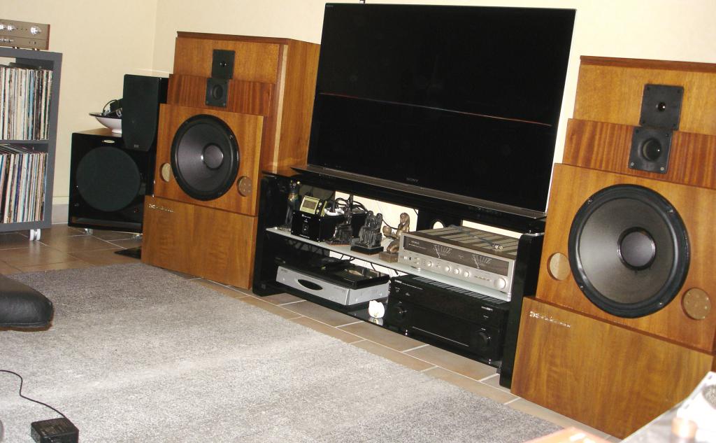

MessagePosté le: Dim 20 Déc 2015, 11:39    Sujet du message: mes premières Cabasse: des Brigantin 372 !! Répondre en citant
Comme écris plus haut , ce n'est pas un "1460" mais un RX-V1073 . smile grand rire
Après réflexion , j'ai viré les Elacs et pour les séances ciné (rares) je brancherai les Brigantin 372.
Il va me falloir refaire une calibration .
Mais j'écoute essentiellement de la musique via mon système hifi absent de la photo.
Pour ceux qui l'ont remarqué , j'ai enlevé le tasseau triangulaire placé sous le DOM12 , ce tasseau apporte une sur-définition dans le haut médium que je n’apprécie pas .

@ Bonsens47
Bonjour jacques ;
Personnellement , je crois que c'est un tout , mais l'essentiel tiens au fait que les condos aussi bon soient-ils à l'époque , ont quand même un certain vécu , les ESR n'étant pas formidables non plus ....
Je me suis fais vraiment (ch.é ) sué pour décoller ces
  de condos . Collé à l'araldite !!!
Les plaques ne sont pas amovibles , elles forment une espèce de triangle tronquées en leur partie supérieure : je ne crois pas à l'aspect visuel de la chose , mais à une sorte de frein acoustique placé sur le résonateur .
Mais alors là , c'est juste une supposition que seul les spécialistes de la marque pourront valider .

MessagePosté le: Dim 20 Déc 2015, 14:36    Sujet du message: mes premières Cabasse: des Brigantin 372 !! Répondre en citant
Citation:
Sur l'étagère du dessus, à la droite des "bibelots" c'est bien un ampli Dual CV 1460 non.?

MessagePosté le: Dim 20 Déc 2015, 15:53    Sujet du message: mes premières Cabasse: des Brigantin 372 !! Répondre en citant
TOTOF95 a écrit:
Salut,
Une bien belle acquisition vote
salut totof!
je me suis fais plaisir , moi aussi .
Son ancien proprio  les faisait tourner avec un MC 205 récent et un A.R LS quelque chose (me souvient plus , réglage num et diode .... robot bande passante ) ;
Je trouvais l'ensemble comme retenu, "bridé" , et une certaine maigreur sur les timbres .
Mais mon petit doigt me disait :" bernard, ne te fie pas à ce que tu entends ici , ces enceintes ont un énorme potentiel ; à toi d'aller le débusquer !!"
Je soupçonne le MC responsable de la retenue et le A.R de la faible épaisseur des timbres : un manque de matière évident .
Sur l'intégré Yamaha A1020, tout est rentré dans l'ordre et avec la mise à jour , à mes oreilles  , c'est encore mieux ;
En ce moment sur la DP 45F et la V15III : golden gate quartet , je redécouvre ce disque (un Columbia ).

MessagePosté le: Dim 20 Déc 2015, 15:56    Sujet du message: mes premières Cabasse: des Brigantin 372 !! Répondre en citant
proggy a écrit:
Citation:
oui ! je l'allume de temps à autre ....
Messages: 3 411
MessagePosté le: Dim 20 Déc 2015, 16:59    Sujet du message: mes premières Cabasse: des Brigantin 372 !! Répondre en citant
Citation:
D'où ma question plus haut, je me cite ; "Mais alors, le "1460" il sert à quoi.? Tu n'a pas eu envie de le connecter aux Brigantins.? Dommage je trouve".

MessagePosté le: Dim 20 Déc 2015, 17:48    Sujet du message: mes premières Cabasse: des Brigantin 372 !! Répondre en citant
le Yamaha A1020 sonne un chouille mieux ; j'utilise le DUAL pour écouter mon T2 Tesla Beyer lol!
