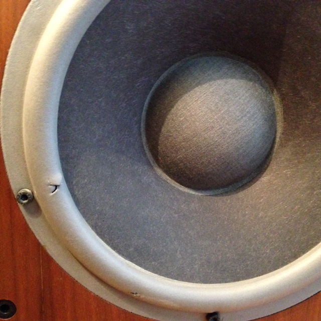

j'ai acheté il y a deux ans sur vos conseils une paire de Sampan 311-14, et franchement, deux ans plus tard, je ne me suis pas lassé : c'est toujours le même plaisir d'écouter de la musique là-dessus !
A tel point que j'aimerais en acheter une deuxième paire pour mettre à la campagne, pour remplacer mes Aviso, qui pourtant me convenaient parfaitement jusqu'à ce que je découvre les Sampan. Pour ça, j'ai un budget vraiment maigrichon (400€ ...), et ça va être compliqué.
Mais il y a en ce moment sur le bon coin une annonce de Sampan 311 pas loin de chez moi, et surtout dans mes prix, mais les boomers sont abîmés, lien ci-après (http://www.leboncoin.fr/image_son/893731733.htm?ca=12_s)
Pour bien faire, il faudrait que j'aille les écouter avec mon ampli et mon lecteur CD, ce qui est un peu compliqué.
Ma question : pensez-vous que compte tenu de leur état, il y a une chance que le son ne soit pas altéré, ou alors n’est-ce même pas la peine d'essayer ?

MessagePosté le: Sam 19 Déc 2015, 21:48    Sujet du message: Avis sur boomer Sampan abimé Répondre en citant
Bonsoir Wilbur,
Et bien, je pense que c'est jouable.
Enfin, je tenterais le coup
Ces petits dommages aux suspensions peuvent être réparés.
Bien entendu, comme tu le soulignes, un examen minutieux et une écoute attentive sont indispensables.

Je suis retourné voir l'annonce.
Je trouve que ça manque de photos.
Si jamais la membrane est touchée, et pas seulement la suspension, c'est plus grave.

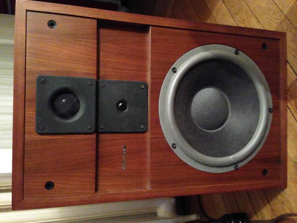

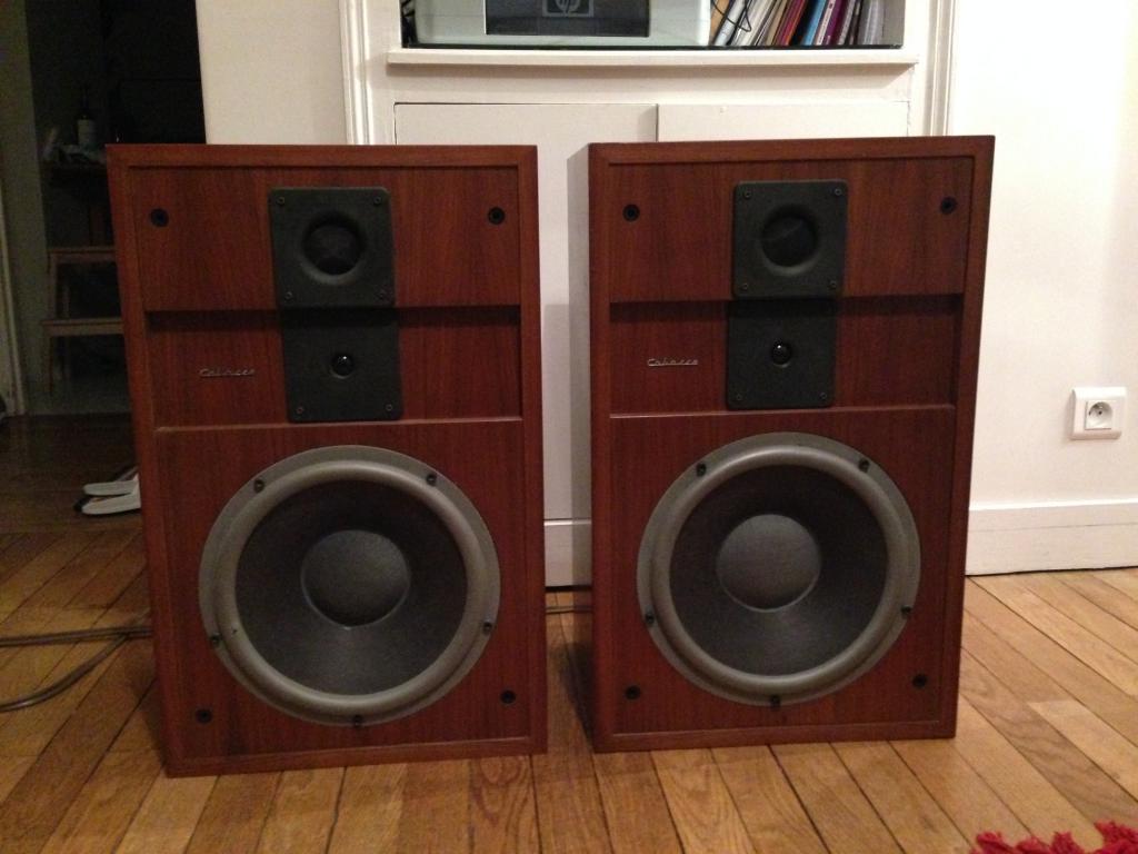

Je viens juste de faire l'acquisition d'une paire de Sampan 311 M13... Noel avant l'heure!

MessagePosté le: Lun 21 Déc 2015, 19:10    Sujet du message: Avis sur boomer Sampan abimé Répondre en citant
Bonjour et soit le bienvenu sur ce forum,
Pour un début c'est pas mal, le choix des enceintes est parfait !
Pour le petit problème du 30BZ18 {boomer} ce n'est pas bien grave, il faut faire changer la suspension
par un professionnel {un vrai !} et le tour est joué.

J'ai aussi trouve un reparateur en region parisienne qui m'a confirme que je pouvais continuer a ecouter et qui m'a aussi donne les meme conseils que les tiens: merci encore.

Bravo pour ces bien belles "311",j'avais très exactement le même type de choc sur les suspètes de mes Sloop, réparées
à l'aide de papier à cigarette collé à l'intérieur, solution que j'avais glanée sur la Toile, quasi invisible si c'est bien fait.
