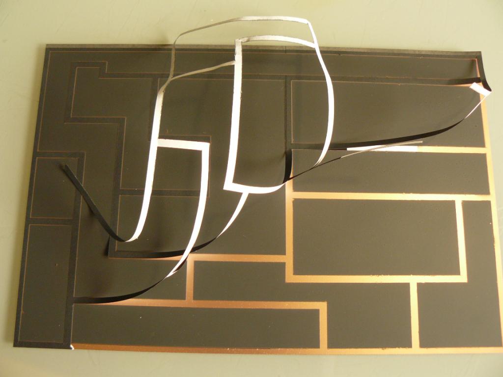

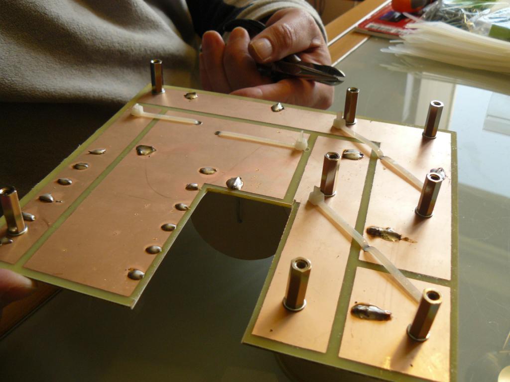

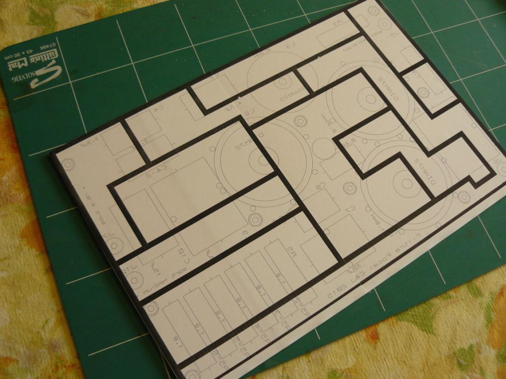

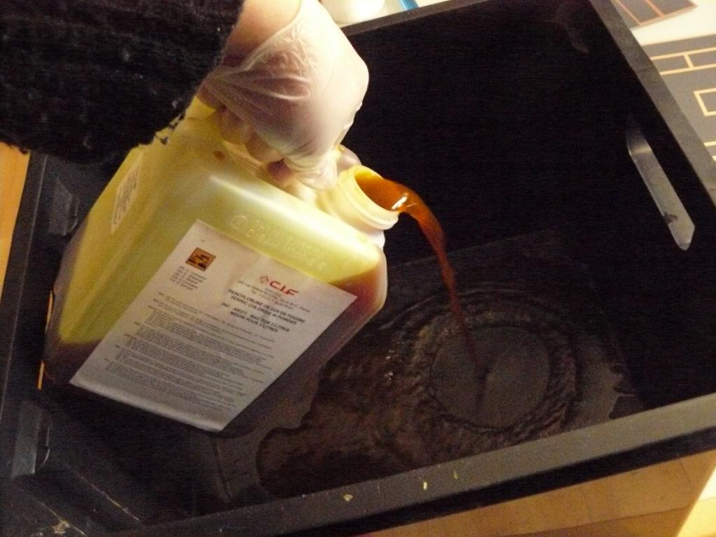

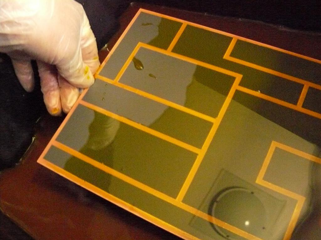

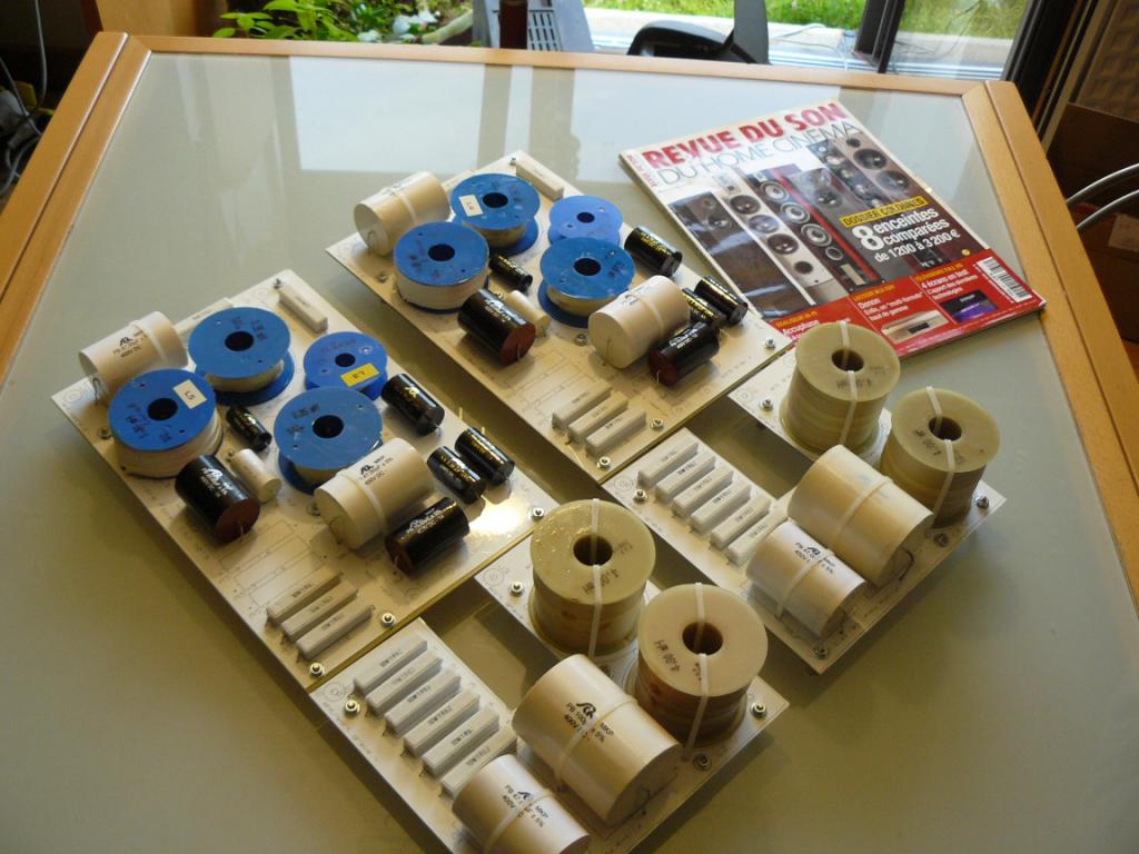

Dernières nouvelles du front de la "bricolerie" ; le filtre.
Les deux sont quasiment terminés, manque un peu de connectique (en attente) et de les boitiers dans lesquels ils trouveront place.
Chaque filtre est en 2 parties :
- le médium/aigu qui pèse 1.5 kilos ;
- le boomer qui lui pèse 2,5 kilos.
Mais place aux photos.
Jean.

Messages: 13 227
MessagePosté le: Sam 12 Déc 2015, 14:28    Sujet du message: FOCAL Antéa Répondre en citant
Superbe travail.
Je joins à mes félicitations, des questions.
Comment arrives tu à un tel résultat ?
La démarche est quasi professionnelle, de toute évidence.
Lors des essais après assemblage final, tu auras peut être certaines valeurs à ajuster.
Avec un assemblages de composants qui parait définitif, ne crains tu pas quelques difficultés ?
Franchement, même FOCAL n'aurait pas fait aussi bien Okay
Jean49300
Inscrit le: 19 Avr 2012
Messages: 63
Localisation: Les Mauges
MessagePosté le: Sam 12 Déc 2015, 15:05    Sujet du message: FOCAL Antéa Répondre en citant
Et merci pour ces compliments Embarassed .
Pour répondre à tes questions :
1. Comment en arriver là : bonne question et je te remercie de ma l'avoir posée Wink . En fait, la réponse tient en 2 points :
 a. une compagne qui se sert au quotidien de plusieurs logiciels comme "solidworks", "ares", "isis" etc ;
 b. de la passion et du temps.
2. Des difficultés lors des écoutes : normalement, je dis bien normalement, nous ne devrions pas connaître de grosses difficultés dans la mesure ou nous restons strictement conformes aux filtres d'origines de l'Antéa. Et quand bien même, les filtres étant au final dans des boitiers séparés et démontables, ils nous sera très aisé de procéder alors aux nécessaires ajustements.
3. Et aussi grâce aux nombreux "forumeurs" dont les encouragements et aussi les indications nous facilitent grandement le travail.
La prochaine étape consistera à dessiner et fabriquer les boitiers dans lesquels seront logés les filtres et dont la face avant sera et en verre et amovible.
Suivi de la contre platine qui sert de support au médium et au tweeter.
Mais le vrai gros "big mahousse castaud" morceau sera la caisse principale. Car là, nous manquons encore de beaucoup de données très précises.
Patience et longueur de temps disait la petite souris...
Jean.
