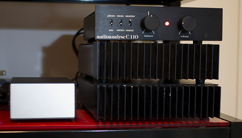

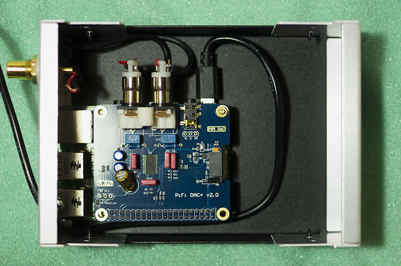

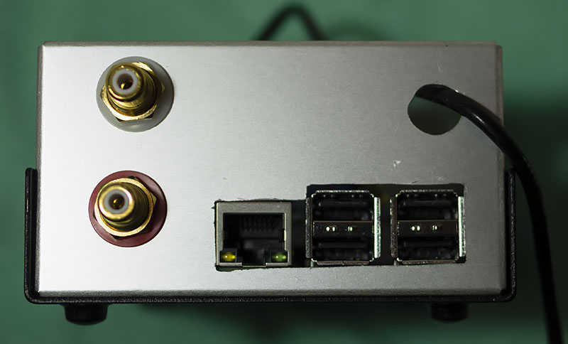

Des images, désolé pour la qualité moyenne !
L'intérieur de la boîte
L'arrière (je ne suis pas très doué à la lime!)
Ethernet, 4 USB 2.0 et l'alimentation qui n'a pas encore de connecteur.
Dans son environnement, pas spectaculaire mais après tout c'est une boîte presque noire.

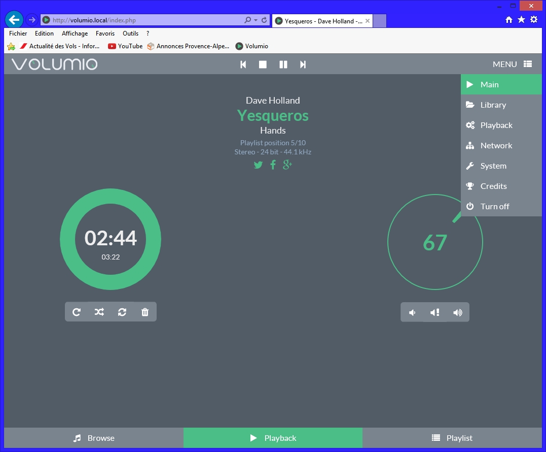

l'écran principal (à partir du PC mais c'est identique sur une tablette)

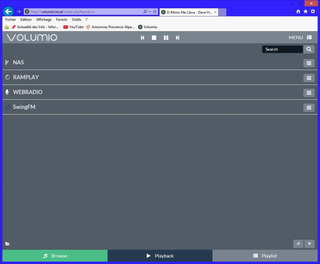

les bibliothèques

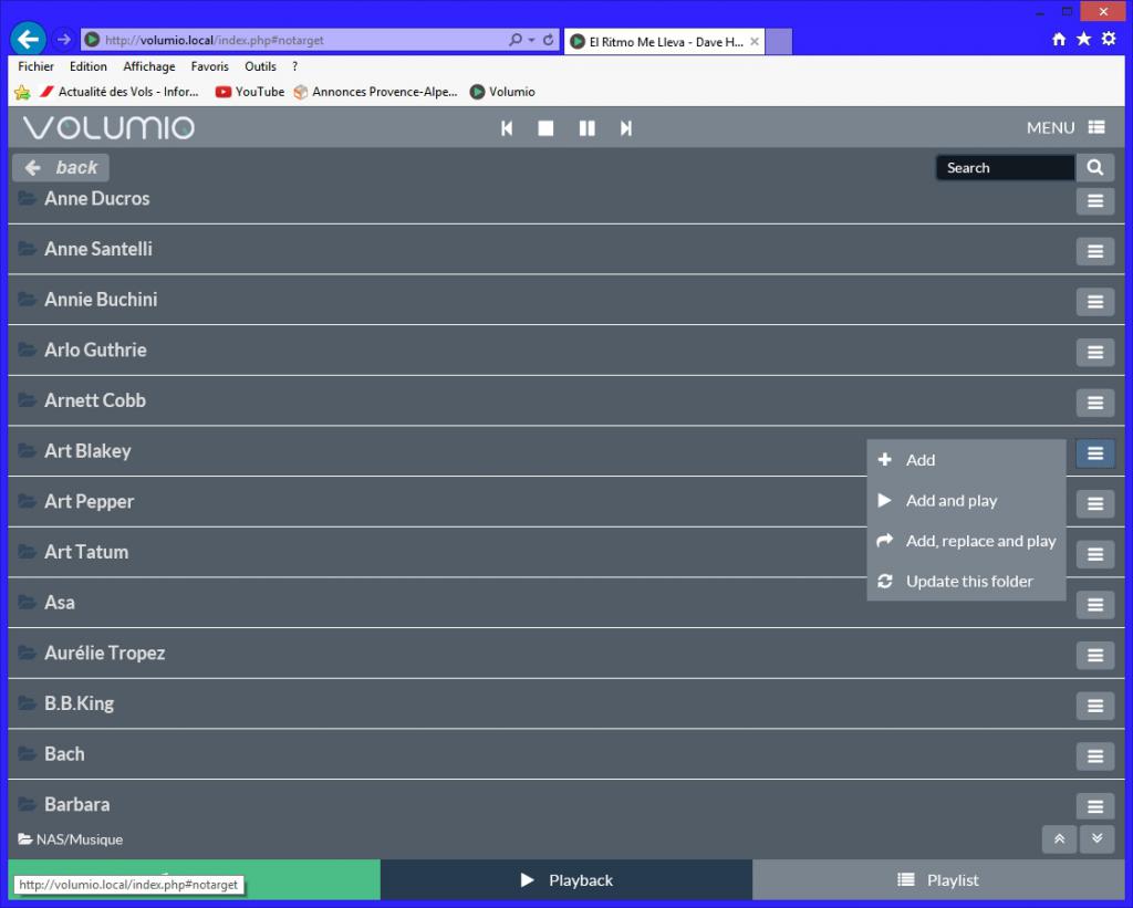

ajouter un album ou un artiste à la playlist
