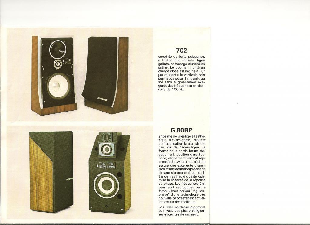

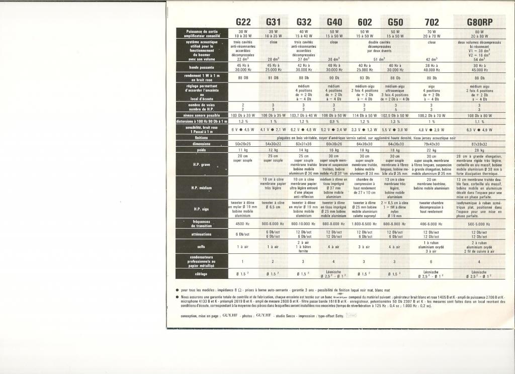

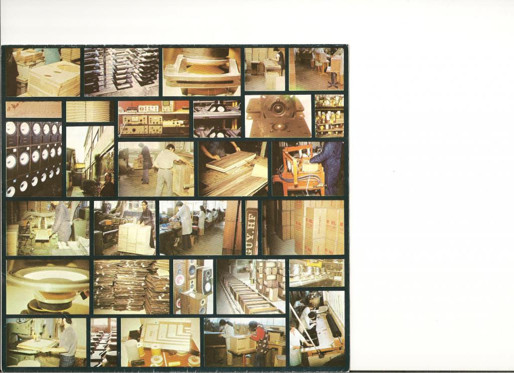

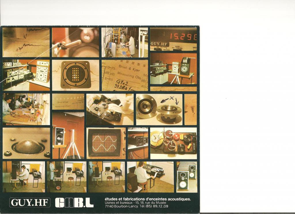

Bonjour , ça fait un bail que je ne suis pas venu sur le forum mais bon je suis moi même possesseur de guy hf ( g 702) qui sont certainement aussi rares que les g 80 RP de notre ami . Ayant un oncle possédant des g 702 comme moi achetées neuves en 1977 je crois , il m'a transmis toutes les données qu'il à encore dans ses tiroirs.
Donc je confirme qu'il existe bien une version g80 RP. Il faut savoir qu'à l époque , guy hf fournissait avec ses enceintes les courbes de réponses propres à chaque  unité vendues .
J'essai de poster les photos
Voilà , si les données peuvent aider ...
En ce qui me concerne , il me manque les aigus pour mes G 702 , ils ont été salement remplacés par des tweeter sono pas du tout adaptés . Ils sont marqués d'une crois bleu sur les photos précédentes si quelqu'un connait , j'apprécierais quelques infos , en attendant après recherches , j'ai commandé des aigus FOSTEX... J'attends de les recevoir ...

Super, merci pour ces compléments d'infos relatifs à cette marque, j'y ai appris quelque chose c'est que la G 80 et la G 80 RP
sont en fait la seule et même enceinte. Les tweeters de la "702" ressemblent assez à ceux montés dans la Galaxie 200 (TWZ.?)

Il y a une ressemblance en effet mais malheureusement ce ne sont pas les mêmes . Pas facile de trouver des hp qui ont au final le même âge que moi !!!!

A première vue, je me suis dit que ces tweeters étaient des clones de FT17H Fostex.
Le rendement des 702 est assez bas.
A partir du schéma du filtre, ne serait-il pas possible de déduire la rendement du tweeter utilisé ?

Bien vu BRIG .C'est exactement le modèle que j'ai fini par commander !  Et quelque part ça me rassure , venant de toi je pense que j'ai pas tapé trop à coté Wink Et en effet , je n'ai jamais vu d'autres G 702 où que ce soit et quasiement aucune info sur internet . Le rendement est de 89 db c'est en effet pas trés élevé , mon pioneer sa 7500 II cravache pas mal pour remuer les 30 cms. Apres j'avoue que je ne suis pas calé dans les schéma électrique pour en déterminer un rendement .... j'attends les Fostex que je monterais via une petite modif réversible puisque je n'ai pas tout à fait les mêmes dimensions que ceux d'origine et que je veux pouvoir en monter si un jour je tombe sur une paire ... On peux toujours rêver , aprés tout , c'est gratuit !!!

Oui, dodo26, mais cette question de la ressemblance et éventuellement de la compatibilité avec le coffret n'est pas la seule à se poser. Si jamais nous sommes face à un tweeter aux caractéristiques identiques au FT17H, je ne me peux m'empêcher de me demander pourquoi le fabricant a retenu un HP au rendement très supérieur aux enceintes. Si c'est le cas, c'est un choix étrange que l'étude du filtre pourrait confirmer ou infirmer...
Comme le dit Didibug, cette marque française utilisait des HP français. Je doute qu'ils se soient portés sur un tweeter Fostex. Là encore, ce n'est que supposition de ma part.
