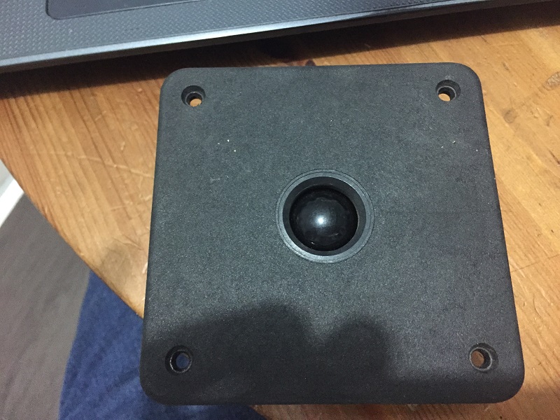

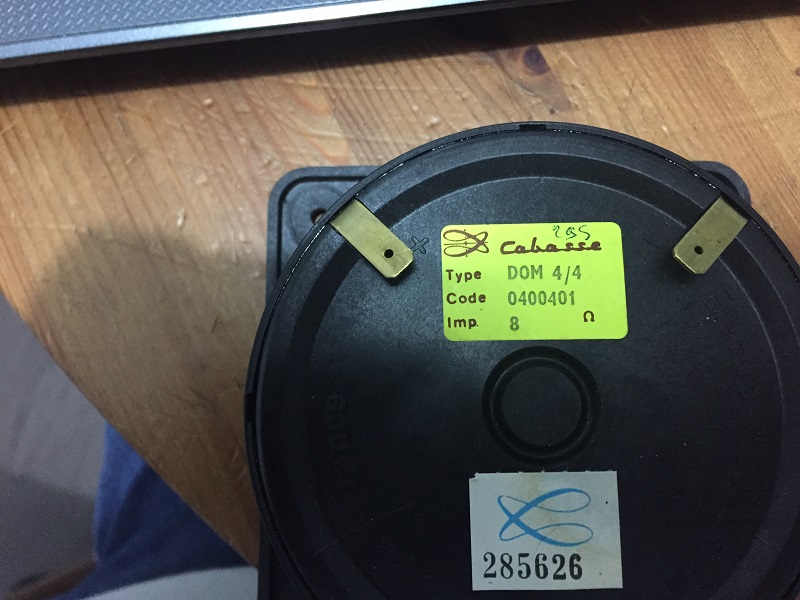

Sampan 311 / 14 un Tweeter à laché
C'est un DOM 4/4 code 0400401 n°255340
Je vois à la vente des DOM 4, pas de code, n°138801.
Est ce compatible ?
Merci.

Bonsoir.
Oui, tous les DOM4 sont "compatibles", mais c'est un modèle qui a été produit pendant plus de 20 ans. Il a forcément subi des améliorations (tenue en puissance notamment). Logiquement, il vaut donc mieux rechercher un modèle pas trop ancien (n° série sur étiquette blanche).
En somme, pas de problème. Remplacement OK.
