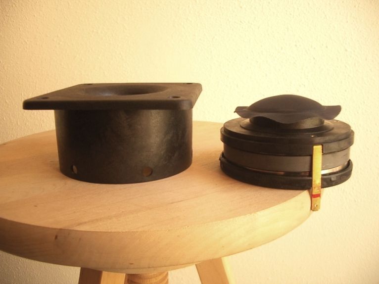

Récemment, une vente proposait une paire de médium Cabasse DOM 13. Frère (presque) jumeau du DOM 12, plutôt que frère aîné (il semble que leurs premiers modèles soient sortis en même temps), ce HP est hyper rare à la vente. Et pour cause: il n'a été monté que sur les rares modèles en haut de la gamme asservie. Vers les années 74, lorsque le Sampan 313 (filtrage passif) était équipé d'un DOM 12, le Sampan 3VTA (filtrage actif, amplifié et asservi) était équipé d'un DOM 13. Néanmoins, aucune documentation ni aucun site connu (de moi-même) ne peut me renseigner sur les différences exactes entre ces 2 modèles et, surtout, sur la raison de l'emploi de l'un plutôt que l'autre. Il faut donc procéder par déduction…
Les fiches techniques des anciens Galion (que l'on peut trouver là: https://www.forumcabasse.org/wiki/Galion ) indiquent que la différence entre ces 2 HP se situe au niveau de leur moteur magnétique. L'un procurant un champ magnétique supérieur d'environ 25% à l'autre (1,45 T pour le DOM 13 contre 1,15 T pour le DOM 12). Le flux variant dans la même proportion, montre que la géométrie de la bobine mobile (de 26cm de diamètre) est identique d'un modèle à l'autre. De même, tout semble indiquer que la partie acoustique de ces HP (membrane et pavillon) est également identique. La première conséquence est que le DOM 13 présenterait un rendement supérieur au DOM 12 (qui affiche déjà une efficacité de 96dB).

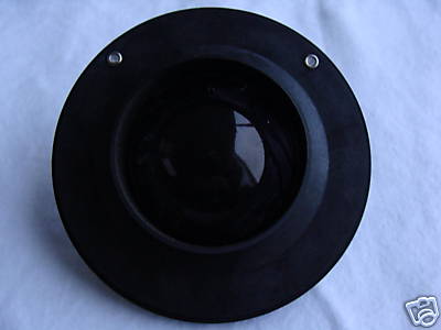

L'examen des photos publiées par le vendeur de ces DOM 13 montre en effet que si la partie avant du HP est similaire à celle du DOM 12, sa partie arrière, celle qui contient l'aimant, est plus profonde. Un aimant plus haut (ou 2 aimants accollés) peut donc prendre place dans ce logement en matière plastique. Un forumeur (ionna, je crois) a noté qu'il avait vu un des premiers DOM 13 tout en métal tourné. Un peu comme les saladiers des anciens HP de la marque. Cela devait faire un sacré beau HP!

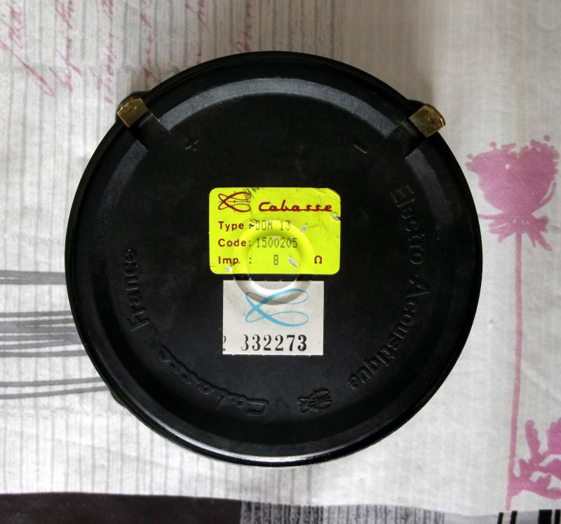

Mais, le rendement est-il la seule différence entre ces HP médiums? Non. L'étiquette visible sur les photos indique que le DOM 13 a une impédance nominale de 8 ohm (au lieu de 16 ohm pour le DOM12). Dans ce cas, comment les bobines peuvent-elles être identiques et de même puissance admissible? Peut-être que la bobine du DOM 13 utilise un fil de plus forte section (le double) que celle du petit frère. Cette différence, même si mon hypothèse n'est pas la bonne, est cependant assez logique. Monté en configuration amplifiée, chaque amplificateur est associé à un seul HP. Il n'y a donc pas d'inconvénient à ce que l'impédance de charge soit standardisée à 8 ohm. Monté en passif, le HP entre dans le calcul complexe du filtre et de la charge de l'amplificateur. Il peut alors être intéressant de disposer d'un HP à rendement élevé qui sera compensé par une impédance plus élevée (car la puissance électrique prélevée à l'amplificateur sera réduite d'autant).
La première conclusion pratique de tout cela est que les DOM 12 et DOM 13 ne sont compatibles ni sur le plan acoustique, ni sur le plan électrique.

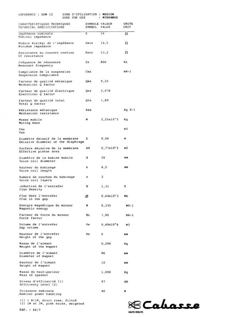

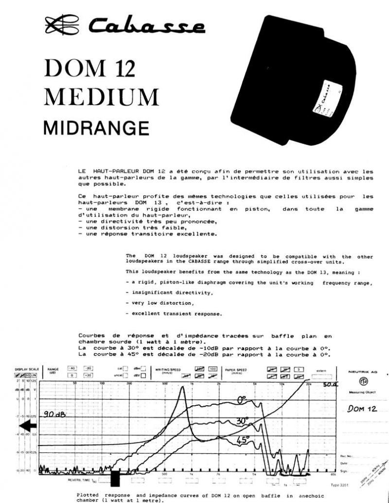

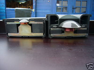

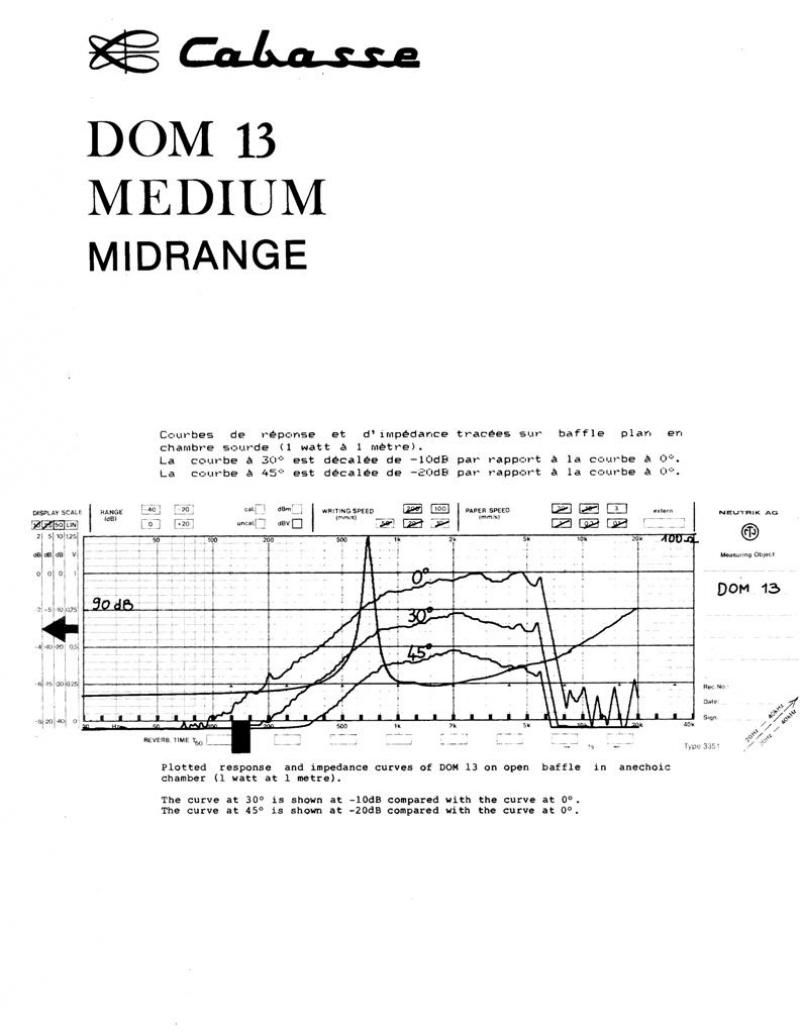

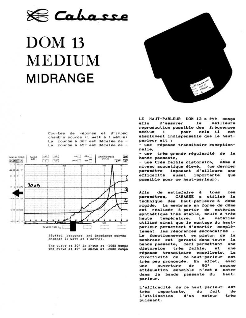

DOM 13 :
DOM 12 / DOM 4 :
Messages: 13 002
MessagePosté le: Mer 4 Nov 2015, 00:59    Sujet du message: DOM 13 Répondre en citant
Messages: 799
MessagePosté le: Ven 6 Nov 2015, 14:24    Sujet du message: DOM 13 Répondre en citant
Je vois que tu es documenté! C'est dommage qu'il n'y ait pas la fiche technique du DOM 13 (avec les paramètres physiques), mais la réponse montre que le gain en efficacité par rapport au DOM12 n'est pas évident. Et les photos ne fond pas apparaître le double aimant que je supposais… mon hypothèse n'est donc pas la bonne. Pourtant, le moteur magnétique est plus puissant. D'où cela vient-il? Par ailleurs, le petit pavillon est-il le même (profondeur) que celui du DOM 12? Voilà des questions… Qui aura les réponses?

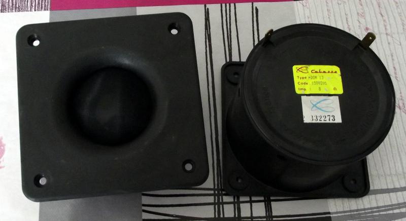

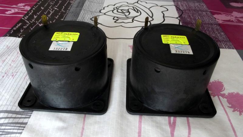

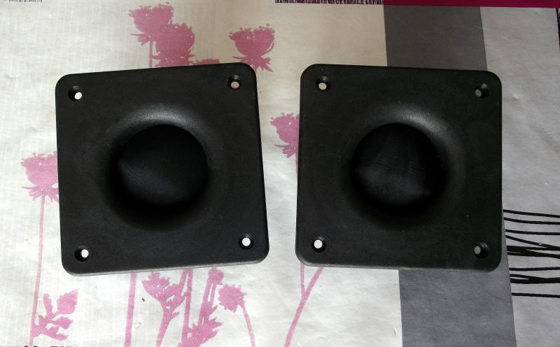

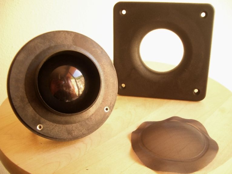

Voici une volée de nouvelles photos :
Messages: 799
MessagePosté le: Ven 6 Nov 2015, 22:56    Sujet du message: DOM 13 Répondre en citant
C'est un DOM 13 de tes Brigantin?

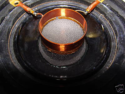

C'est bien un 8 ohm. Le pavillon est le même que le 12. L'aimant a apparemment la même taille (mais peut-être est-ce un Alnico plutôt qu'une ferrite? peu probable...) Pourtant le corps du 13 est plus profond. Pourquoi?
Autre piste: l'examen des courbes d'impédance montre que la fréquence de résonance du 13 est inférieure (d'env. 100Hz) à celle du 12 et que l'impédance culmine à cette fréquence à 100 ohm, contre 50 ohm avec le 12. Puisque la membrane, sa suspension et son pavillon sont probablement identiques, cela incite à penser que la différence est purement électrique. La photo de la bobine mobile montre que celle du 13 est bobinée sur les 2 faces du support (ce qui permet de doubler le flux et le le facteur de force BL par rapport à un simple bobinage). Il est probable donc que cette bobine soit plus lourde (plus de longueur de fil et un fil de plus forte section) que celle du 12 et que cela abaisse fs tout en augmentant la force du moteur. Le rendement s'en trouve augmenté (légèrement car d'un autre côté, le moteur déplace une masse supérieure).
Le mystère du DOM 13 commence à se dissiper...
