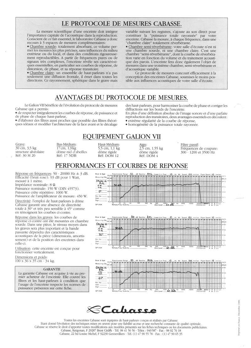

Les courbes prises dans l'axe, à 30° et à 45° montrent au contraire une assez belle performance sur ce critère.
