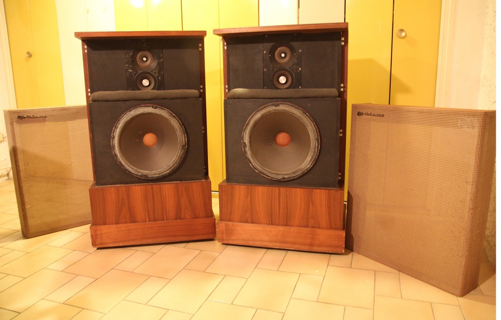

  Bonjour !
Je viens d'acheter une paire de Brigantins 3VT11 dont j'ignore l'année de sortie .. ce sont des models à dômes et hauts parleurs décalés.
C'est donc un vieux rêve qui se réalise. J'ai été bercé par d'autres Brigantins dans mon jeune âge..
Je ne sais pas à quoi corespondent les numéros : je suppose que les numéros de série sont ceux gravés sur la plaque : 467 et 499
Il y a aussi les numéros sur un petit papier qui comporte le sigle  cabasse collé sur la même plaque, qui eux se suivent : 070447 et 070448
J'ai acheté cette paire 1500€ car l'un des boomers ne fonctionne pas correctement et je suppose qu'il s'agit d'un problème électronique : le haut parleur semble fonctionner pendant les 3 premières secondes qui suivent la mise sous tension de l'enceinte, puis un rumble apparait et le haut parleur sort jusqu'à ce que la suspension soit totalement en tension ...
Avez-vous des expériences de ce type et avez-vous des conseils sur un réparateur plus proche de la Haute-Savoie que le comptoir de Brest ?
Merci par avance !!

bon, un problème à la fois voici le second qui rend pour l'instant impossible le test du HP sur l'autre enceinte : le boomer de l'autre enceinte ne fonctionne pas non plus .
Il fonctionne mais très faiblement . Je croyais au début qu'il s'agissait du disque , d'un enregistrement horrible (je n'avais pas pu prendre mes propres disques pour l'essais )
Maintenant, en comparant avec mes Dinghy 2VT, c'est évident , les boomer de la deuxième enceinte fonctionne à 10% maximum ...

MessagePosté le: Mar 15 Sep 2015, 09:16    Sujet du message: Bringantin 3VT11 Répondre en citant
J'avoue que je ne sais plus quoi penser de la deuxième enceinte. Le boomer fonctionne : avec un equalizer j'arrive à avoir des basses, mais le son n'est pas équilibré.
C'est sûr que sans correction les graves sont quasi absentes.
Peut-il y avoir un filtre défectueux ?

MessagePosté le: Mar 15 Sep 2015, 11:52    Sujet du message: Bringantin 3VT11 Répondre en citant
Non, les voici :

MessagePosté le: Mar 15 Sep 2015, 12:00    Sujet du message: Bringantin 3VT11 Répondre en citant
 j'ai édité le message, en principe la photo est visible .
Si j'en crois le message de Cata25, ce sont des asservies, donc VTA ?
Le type est 3VT11

MessagePosté le: Mar 15 Sep 2015, 12:06    Sujet du message: Bringantin 3VT11 Répondre en citant
oui en effet ce sont celles-ci, à deux détails près, je n'ai pas ces deux ronds qui encadrent le boomer dans la partie basse, et j'ai des planches supplémentaires qui encadrent la partie inférieure de l'enceinte. je vais essayer à nouveau de joindre des images.
