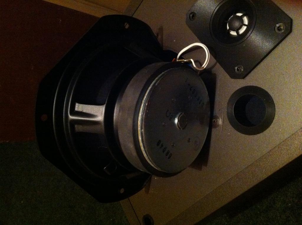

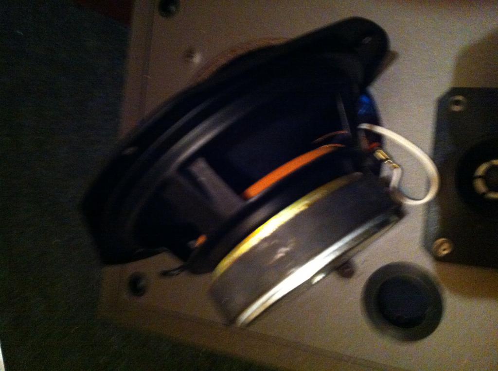

Pas d'attache sentimentale pour ces enceintes. Point de vue coup il faut compter en gros une quarantaine d'euros pour refaire les deux suspensions, à voir si effectivement cela vaut le coup. J'ai effectivement fait une écoute les hop de basse n'étaient pas trop endommagés mais je pense que le creux dans la restitution de ces fréquences repose sur le problème de suspension. J'ai apprécié le haut et le médium du spectre qui correspond à mes goûts. En démontant l'enceinte je trouve que le hp de médium fait bonne facture. Un bel aimant et un bon pois déjà (après suis pas spécialiste)
Le tweeter
Le boomer après enlèvement de la suspension
Je ne sais pas si quelqu'un connais ces bestioles?
MessagePosté le: Mer 16 Sep 2015, 21:31    Sujet du message: MG 80? Répondre en citant
Je n'ai pas une bonne connaissance des Siare.
Ceci dit, je pense qu'une paire de suspensions avec la colle ne coûte pas 40 €.
Lorsque j'avais entrepris ce travail sur des 38 et des 30, le budget était inférieur.
Au point où vous en êtes, je crois que ce travail mérite d'être fait.
Après tout, la sonorité de ces enceintes vous plaît.

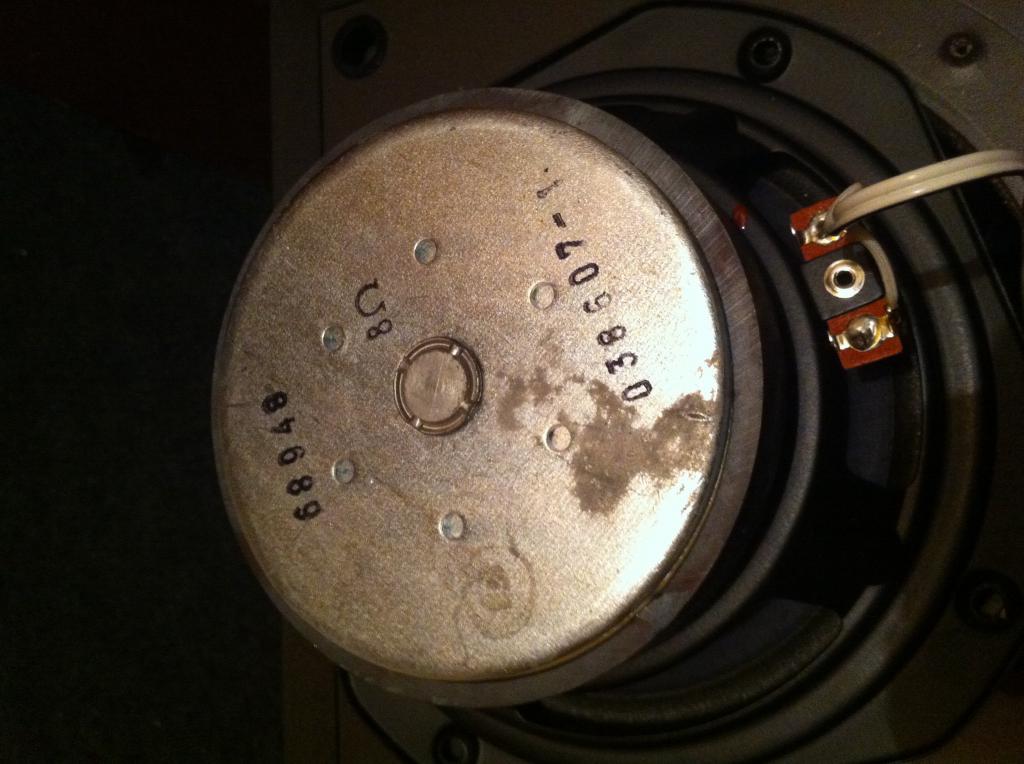

Sais pas pourquoi. Encore une question les chiffres indiqués au dos des haut parleurs servent à quoi, comment peut on retrouver l'appellation Siare. Par exemple pour le tweeter visiblement l'appellation du fabriquant est le TWK! Pour les autres...
Merci.

MessagePosté le: Sam 26 Sep 2015, 10:38    Sujet du message: MG 80? Répondre en citant
il éxiste de très bon tutos sur internet, je te conseille de les suivre pour tes premières suspensions, par la suite tu (si tu en rechanges) tu trouveras ta propre méthode Wink .
la colle à bois est très bien pour coller les suspensions, elle permet un ajustement précis. C'est celle que j'utilise depuis des années sans aucun souci (plusieurs dizaines d'Hps).
Concernant tes enceintes, s'il s'agit en effet de modèles "économiques" de la marque, cela ne veut pas dire qu'elles sont mauvaises.
les n° au dos des HPs donnent une information sur leur date de fabrication (86) et sans doute une référence interne. en dehors du twk je ne connais pas les références catalogue de ces hps.
pour les suspensions, plusieurs sites via ton moteur de recherches préféré ( suspensions HP), une paire de suspensions vaut entre 8 et 20€ suivant les modèles.
