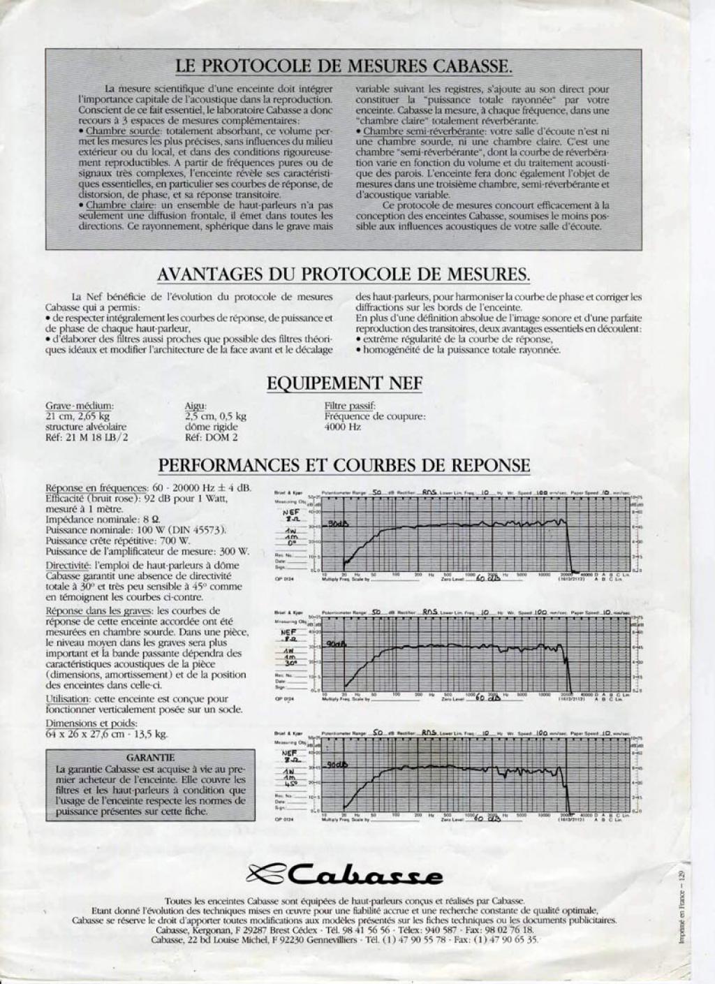

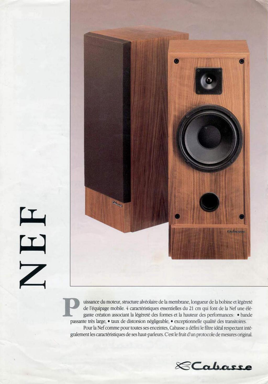

Je me suis inscris car avec mon cousin nous nous sommes fait donner une paire de Cabasse NEF qui malheureusement ont été vampirisées... Nous n'avons que le meuble! (en bon état) Il va donc falloir y remettre tweeter, boomer, filtres, isolement acoustique et borniers... Mais j'ouvrirai un sujet dédié! Nous avons quelques contraintes financières bien sur, sinon ce n'est pas drôle!

Concernant tes Cabasse, le mieux est de créer un sujet.
Les NEF sont de bonnes petites deux voies, très proches des Chaloupe.

Les tweeter de type DOM2 sont assez présents en occasion (sur le coin-coin). Les 21cm le sont un peu moins, mais ce sont des HP que Cabasse a monté sur une grande quantité de modèles d'une époque relativement récente (en gros 1990-2000). L'enceinte elle-même est réalisée dans la tradition du fabricant (qualité des assemblages, des placages, etc.) Le problème va être de trouver des filtres d'origine (finement étudiés, cf. banc d'essai ci-dessus). Sinon, avec du LC sur les 2 voies, tu peux t'essayer à en calculer les composants pour une coupure à 4kHz environ avec des HP en 8 ohm.
Pour la petite histoire, c'est une enceinte intéressante pour les Cabassistes - les vrais - car elle porte la première, dans l'histoire du fabricant, la marque du déclin, à savoir le renoncement à la charge close et la mise en place d'un résonateur BR en tube plastique. La vision idéaliste de G. Cabasse, dit-on, a dû céder à la pression commerciale de la concurrence... et du banc d'essai de la FNAC qui faisait alors référence. La résonance du BR était accordée à 40Hz, pile sur la fréquence de mesure de la THD dans le grave des testeurs. Et - miracle! - la distorsion mesurée était presque nulle (alors qu'en charge close elle pouvait atteindre ou dépasser 1%, et faire tomber la note). C'est bien sûr une valeur moyenne dans la bande grave 40-100Hz qu'il aurait fallu mesuré, et non à une valeur singulière, pour être significatif. Mais çà, la FNAC ne le faisait pas. D'où la riposte de Cabasse avec la NEF.
Néanmoins, les résultats sont là (cf. banc d'essai ci-dessus), qui démontrent la maturité des concepteurs de la maison et leur maîtrise des techniques d'enceintes, y compris celles qui n'étaient pas commercialisées jusque-là par Cabasse.
