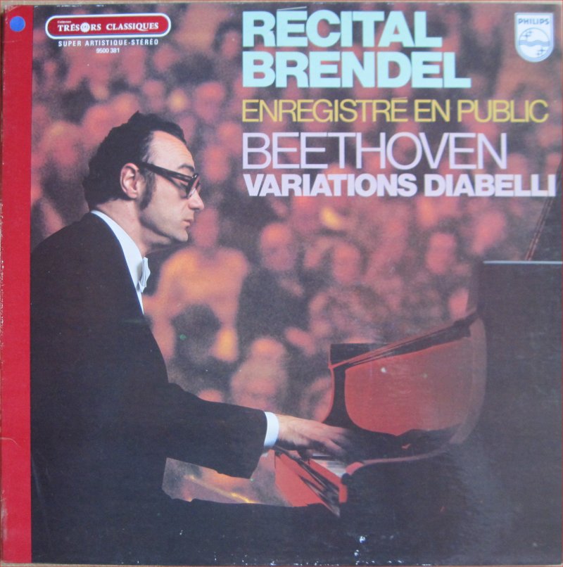

Je place ce sujet volontairement ici car ce n'est pas vraiment le disque qui m'intéresse mais l'usage étonnant qu'on peut en faire.
Voici d'abord une photo du disque en question :
Contrairement à la baïonnette avec laquelle on peut tout faire sauf s'asseoir dessus (comme disait Napoléon), on peut effectivement s'asseoir dessus.
Mais c'est surtout un puissant instrument d'évaluation du couple bras/cellule et un puissant outil de réglage.
Je dois dire que ces variations Diabelli ne me passionnent pas, d'ailleurs je ne suis pas non-plus un inconditionnel de Beethoven.
Heureusement tout est dans la première plage.
Il est gravé avec une telle dynamique que seul les couples bras/cellule qui vont bien et qui sont bien réglés la lisent sans la distorsion qui sinon saute littéralement aux oreilles.
Petite cerise sur le gâteau juste avant le début, si on a une chaîne convenable on entends le public dans la salle.
Du coup on peut régler la force d'appui qui convient en dehors de toute préconisation du constructeur et trouver la position de l'anti-skating qui annule la distorsion sur les deux voies.

Je suis en train de finir le tri de mes plus de dix mille 33 tours de musique classique inécoutés, achetés par-ci par-là au fil des années.
Je comptais bien trouver dedans quelques exemplaires supplémentaires de ce disque dont j'ai découvert les étranges propriétés un jour fortuitement.
À environ 80% de disques triés, rien de plus.
Des dizaines d'intégrales des symphonies de Beethoven, environ 4 mètres de Beethoven au total, mais seulement une seule interprétation autre des Variations Diabelli, donc sans intérêt pour régler un bras.

Le tri est terminé, pas d'autre Diabelli.
