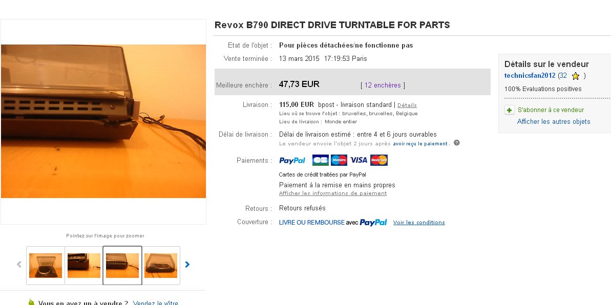

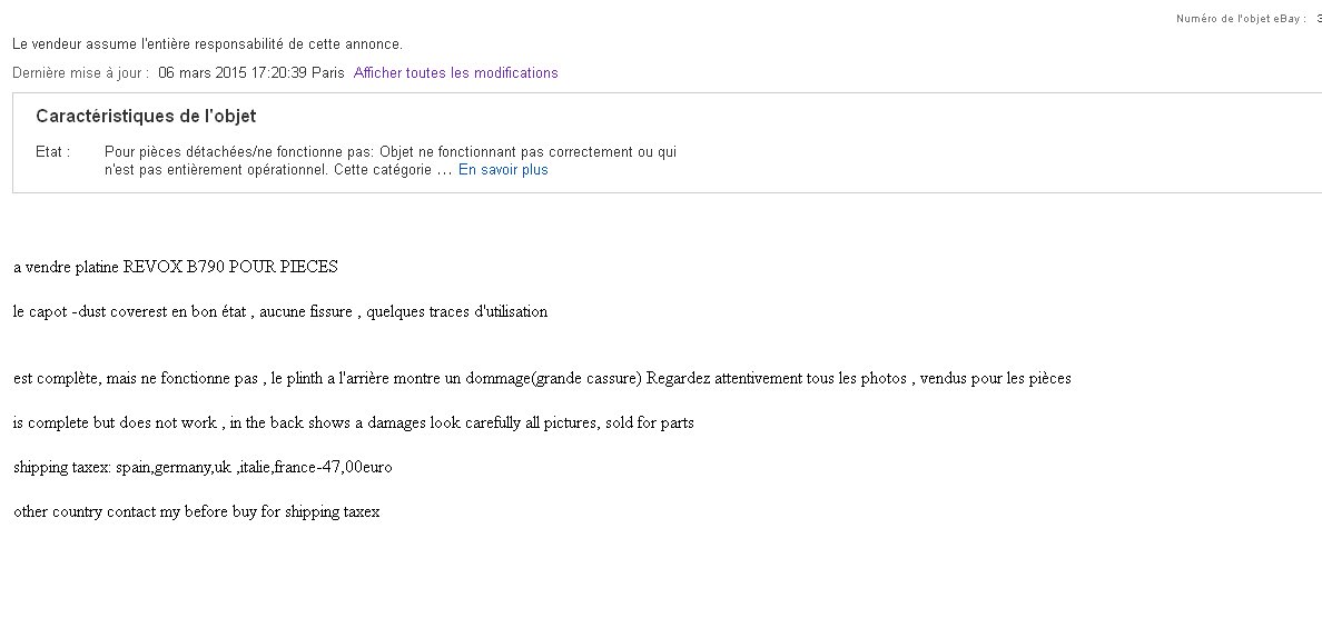

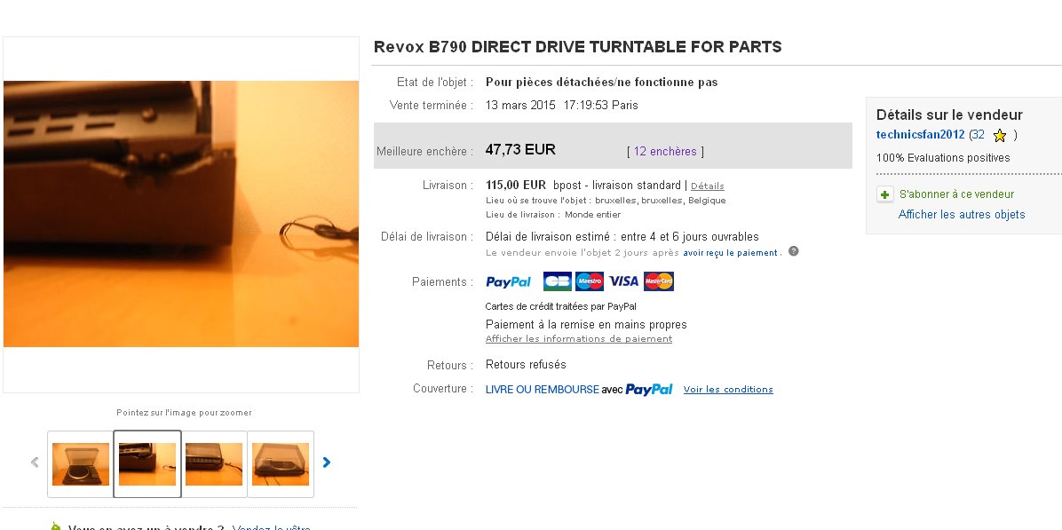

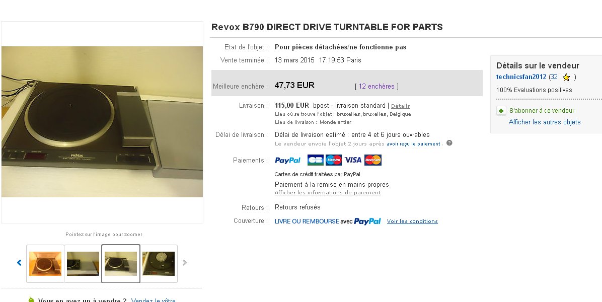

Suite à l'intérêt que j'accorde depuis peu aux platines Revox j'ai acheté sur la Baie une B 790.
Voici les copies d'écran de l'annonce :
Au vu des photos de l'annonce je pensais qu'elle était tombée sur le coin arrière gauche.
Il y avait une énorme confusion au sujet des frais d'expédition, son baragouin étant incompréhensible.
Trois quarts d'heure avant la fin de l'annonce je lui ai demandé le montant des frais d'envoi pour la France Métropolitaine.
Il m'a annoncé 30 €, ce qui était nettement plus raisonnable.
Elle m'est revenue à 77,73 €.

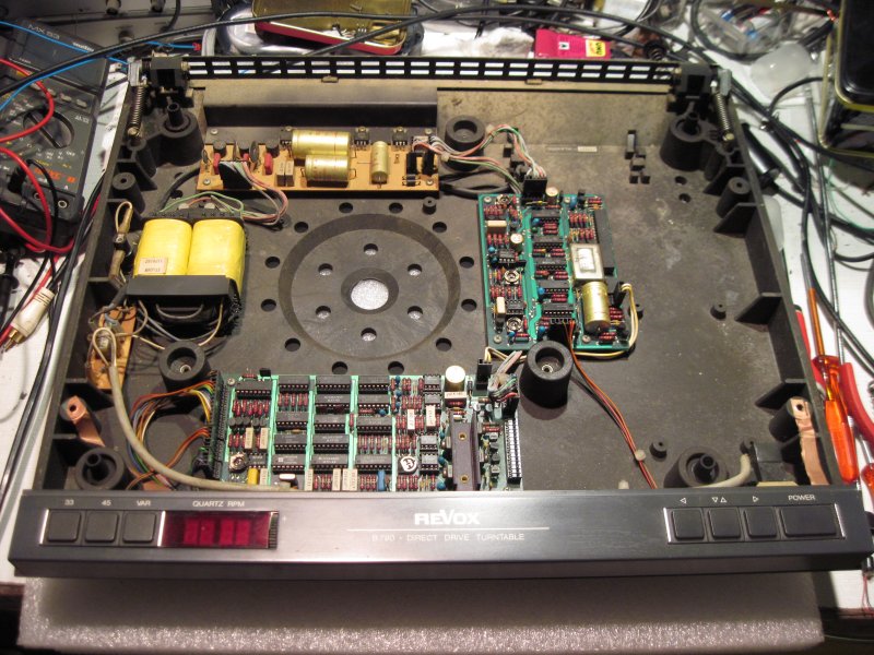

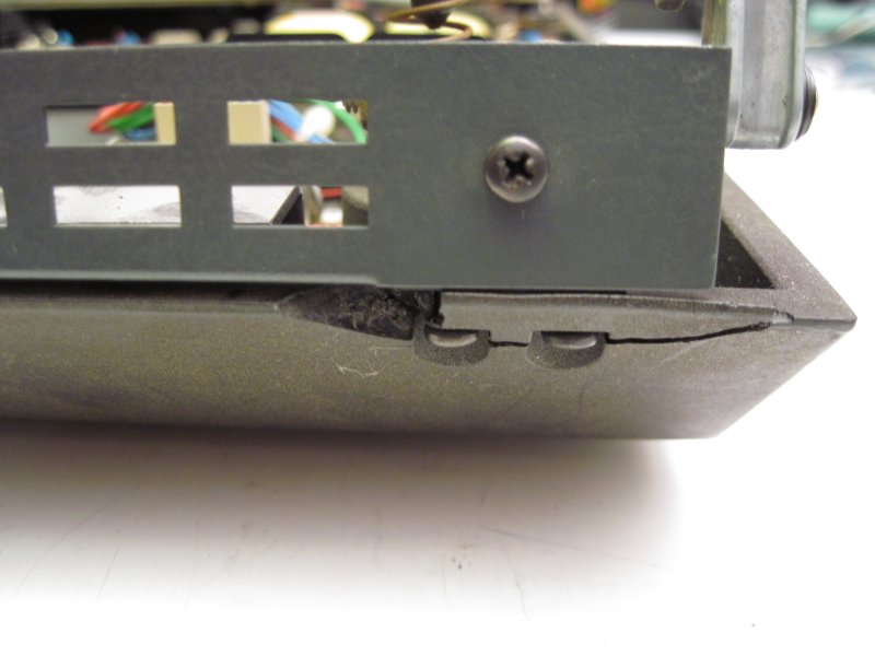

Conformément à ce qui était signalé par le vendeur la platine ne fonctionne pas du tout.

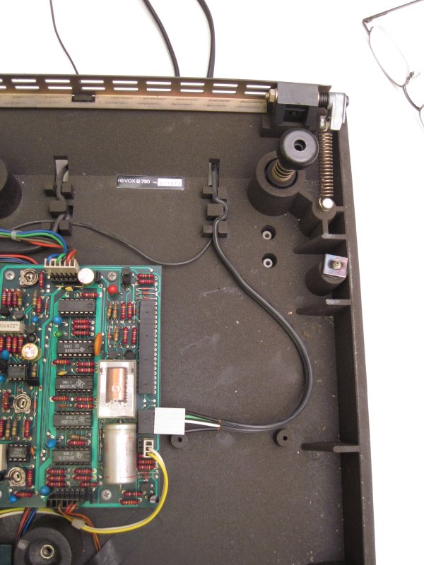

Compte tenu de la casse je pensais que la carte d'alimentation qui est juste derrière l'emplacement du choc était rompue.
J'ai ouvert la platine pour faire un premier bilan :
La carte d'alimentation est incontestablement intacte.

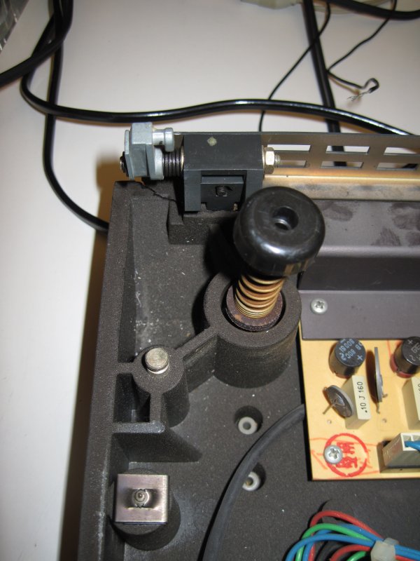

La cause de la rupture du socle est étonnante mais elle saute aux yeux :
Le ressort d'équilibrage du capot (ici celui qui est de l'autre côté) est à l'origine de la casse.
Il tirait trop fort et en plus la charnière qui était grippée forçait sur le socle.

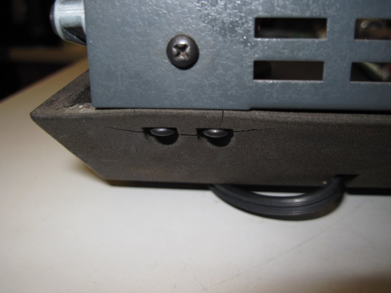

Voici de plus près le côté cassé :
Et l'autre côté qui va bientôt l'être :
La platine est en panne parce que le -6 V n'est pas délivré par la carte d'alimentation.
En débranchant l'alimentation de la carte du moteur le -6 V retrouve sa valeur nominale.
La panne est donc dans la carte du moteur.
Ça tombe bien, j'en ai réparé une il y a peu de temps sur une B-795.

En fait je vais surtout chercher une solution pour consolider la fixation des charnières.
C'est un problème qui menace probablement sur toutes les B-790, du coup trouver un remède curatif et préventif ne peut pas être une mauvaise idée.

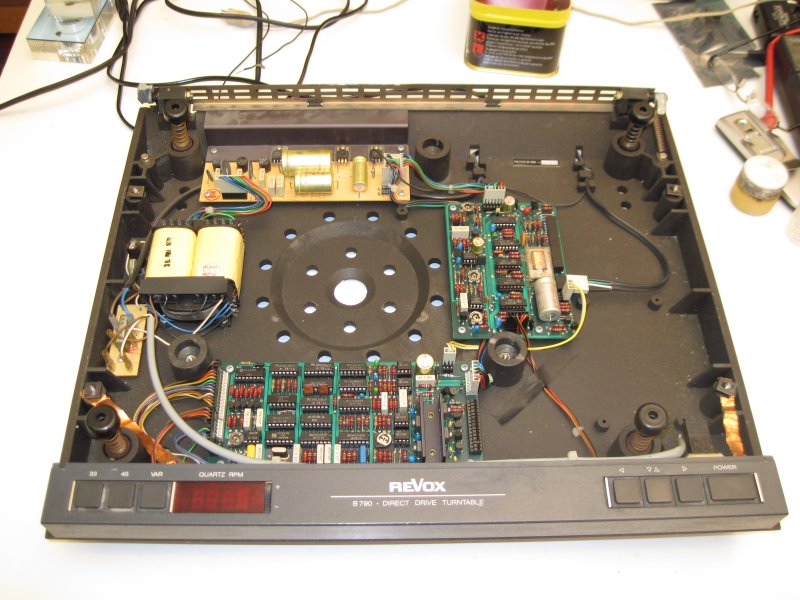

Je viens de réaliser que la première photo de ce sujet est celle de mon autre B-790, voici la vue d'ensemble du socle de la platine dont il est question ici :
Et une vue depuis l'intérieur de la fixation de charnière origine de la casse :

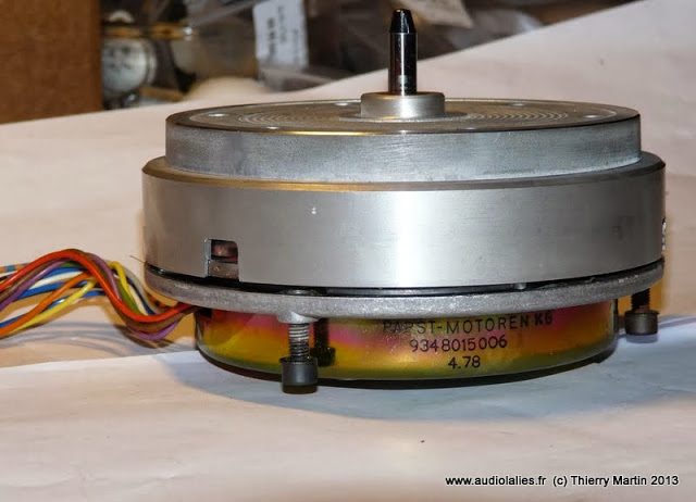

Par curiosité, ils ont utilisé quel produit comme moteur à entraînement direct?
MessagePosté le: Ven 27 Mar 2015, 22:34    Sujet du message: J'achète une Revox B-790 cassée Répondre en citant
Je ne sais pas si cette photo peut t'éclairer ?
http://audiolalies.blogspot.ch/2013/12/dis-elle-est-ou-laiguille.html
Messages: 950
MessagePosté le: Ven 27 Mar 2015, 22:44    Sujet du message: J'achète une Revox B-790 cassée Répondre en citant
Oui, c'est un Papst. Qualité allemande donc. On joue quand même dans une autre cour que chez Barthe...
MessagePosté le: Ven 27 Mar 2015, 22:55    Sujet du message: J'achète une Revox B-790 cassée Répondre en citant
La taille de ce moteur est impressionnante ! D'après le site où j'ai trouvé la photo, son poids serait de l'ordre de 2 Kg.

Le moteur de la B-790 a un tel couple que le plateau (trop léger, environ 1kg) patine au démarrage est au changement de vitesse.
Sur la B-795 par contre le moteur est beaucoup plus modeste et le plateau deux fois plus lourd, ça sent le tâtonnement.
